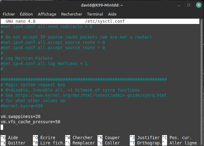

Je suis donc arrivé à mes fin et l'installation de MX-Linux est terminé. J'ai ajouté le bureau cinnamon et tout fonctionne, le PC ne rame plus avec l'ajout du SSD. Je suis parvenu à y ajouter les applications dont j'avais besoin.

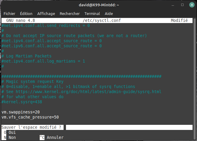

Maintenant je suis en prise avec la configuration du swappiness et du cache pressure, j'ai suivi l'article mentionné "ci-dessus" et après vérification du système le swappiness était bien =10 et le cache pressure =50 ,donc super !!! Je croyais être enfin arrivé aux bons réglages. Mais quel ne fut pas m'a stupeur lors du redémarrage du pc, tout était revenu aux réglages par defaults. Je ne suis pas parvenu et je ne sais pas ou il faut faire ce qui est écrit en vert et je pens que c'est là le PB. Petite précision, je n'ai exécuté que ce qui est décrit ci-dessous, en partant du principe que l'article parle d'un point de départ où il n'y a pas de swap, peut être que j'ai tort ?

Hola @Incantesimu !Incantesimu a écrit : ↑sam. 15 janv. 2022 02:07Mais quel ne fut pas m'a stupeur lors du redémarrage du pc, tout était revenu aux réglages par defaults. Je ne suis pas parvenu et je ne sais pas ou il faut faire ce qui est écrit en vert et je pens que c'est là le PB.
Petite hypothèse qui ne mange pas de pain : as-tu bien sauvegardé le fichier ? Tu ne serais pas le premier à ne pas tout comprendre à Nano du premier coup.
Le plus simple, c'est de passer par un éditeur plus "conventionnel" en attendant d'avoir poursuivi ton apprentissage — ou pas.
sudo gedit /etc/sysctl.conf

@Incantesimu,
Comme te l'a précisé @jlb il faut bien enregistrer tes modifications, voici la méthode la plus simple :
Tu ouvres ton fichier avec la commande :
Tu peux effectivement utiliser gedit en lieu et place de nano.
Tu rajoutes tes deux lignes tout en bas de ton fichier.

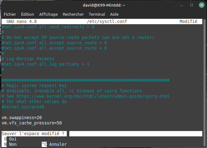

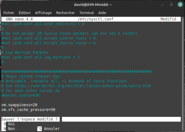

ensuite tu tape Ctrl+x, là nano (je suppose que gedit fait pareil) te propose d'enregistrer tes modifications, tu tapes o (pour oui ou y pour yes).
Ensuite il te faut valider avec Entrée, le nom du fichier, ce qui te ramène au terminal.
Petite précision si tu passes directement par l'édition de ce fichier sans avoir tapé les lignes de commandes précédentes il te faudra redémarrer ta machine, pour que celles-ci prennent effet.
*Ne tiens pas compte de mon réglage du swappiness, j'ai 128 Go de RAM.*
sudo nano /etc/sysctl.confTu rajoutes tes deux lignes tout en bas de ton fichier.

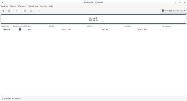

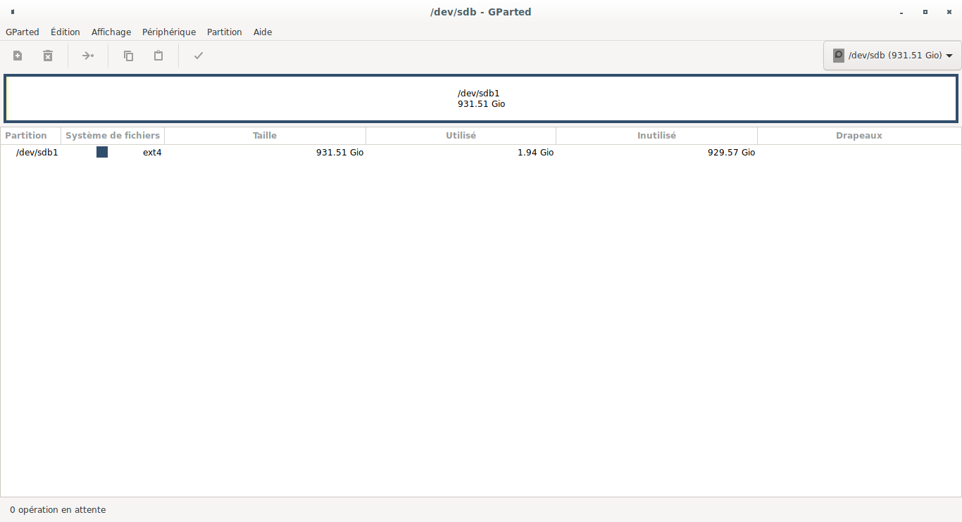

Pas de soucis de compréhension et comme vous pouvez le remarquer ci-dessous cela à fonctionné, en fait ce que je ne faisais pas, c'était l'enregistrement. Je n'avais pas compris le principe, et plutôt que de faire encore des bêtises j'ai préféré demander.
IF: eth0 state: down mac: <filter> Drives: Local Storage: total: 1.36 TiB used: 6.96 GiB (0.5%) ID-1: /dev/sda vendor: Crucial model: CT500MX500SSD1 size: 465.76 GiB block size: physical: 4096 B logical: 512 B speed: 3.0 Gb/s serial: <filter> rev: 043 scheme: MBR ID-2: /dev/sdb vendor: Seagate model: ST1000LM048-2E7172 size: 931.51 GiB block size: physical: 4096 B logical: 512 B speed: 3.0 Gb/s rotation: 5400 rpm serial: <filter> rev: 0001 scheme: MBR Partition: ID-1: / raw size: 460.25 GiB size: 451.96 GiB (98.20%) used: 6.96 GiB (1.5%) fs: ext4 dev: /dev/sda1 ID-2: swap-1 size: 5.50 GiB used: 0 KiB (0.0%) fs: swap swappiness: 10 (default 60) cache pressure: 50 (default 100) dev: /dev/sda2Senso
Je vais devoir encore vous solliciter : Comme vous pouvez le voir ci dessus en "vert" j'ai ajouté le fameux HDD à l'emplacement dispo. Il apparait bien dans l'arborescence mais je n'arrive rien à copier dessus c'est vide et de plus il faut monter chaque fois le volume (HDD).
@jlb et @Blind114
Merci à tout les deux vous êtes super doués !!!! Mais où avez vous appris tout cela ?

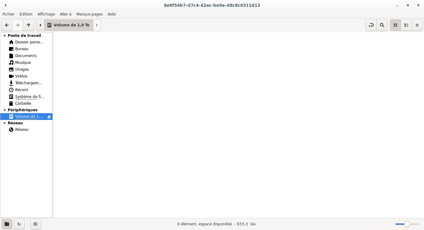

Je te réponds malgré tout : s'il n'y a rien dans ton HDD, c'est normal que rien n'apparaisse et c'est normal aussi d'avoir à le monter à chaque fois si tu n'as rien fait pour que le montage se fasse automatiquement — moi non plus, si ça peut te rassurer.
Mais je ne ne comprends pas que tu ne puisses pas copier dessus, sachant qu'il est formaté.
