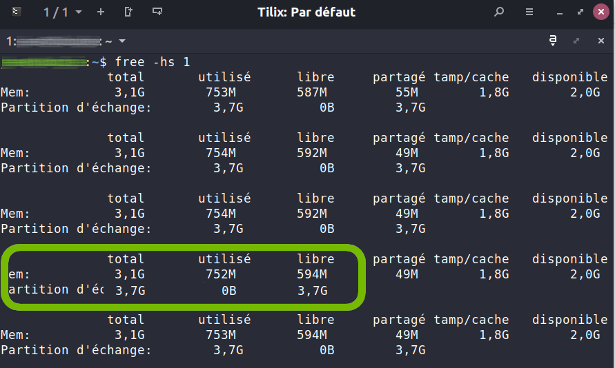

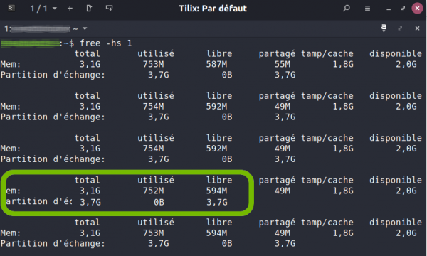

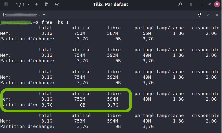

@noname Après la sortie dérogatoire de ma chienne, j'ai relu attentivement l'article dont tu as envoyé le lien.
Tu l'auras compris, sur ce type de sujets, je suis plus empirique que théorique — j'aurais même tendance à penser que ce genre de discussion "technique" est l'endroit à fuir pour toutes sortes de raisons. Mais, comme toujours, il n'y a pas de "mauvaise lecture".
J'ai essayé ceci (pris dans l'article) dans le terminal (Ctrl Alt t) :
free -hs 1
Résultat — j'ai retouché la copie d'écran : "swap" est plus court que "Partition d'échange" :
Si votre échange utilisé ne dépasse jamais Mem free, vous n'avez pas besoin d'échange. Si c'est le cas, vous le faites.
Je le faisais "à l'oreille", mais ça me semble confirmer ce que je pensais — du moins pour ce que je fais en ce moment de mon ordi (Chromium + Nautilus + Tilix + Photofiltre sur Wine).
Essaie et dis-nous.  ;) ​​​​​​​
