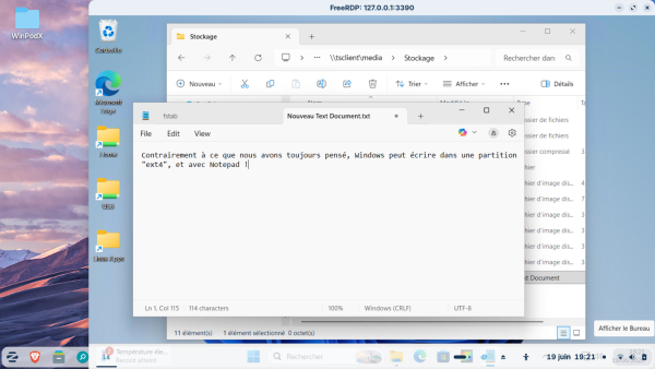

  • Depuis Windows — le document a été créé directement sur une autre partition de mon multiboot à partir des logiciels Windows (Explorateur de fichiers et Notepad) :

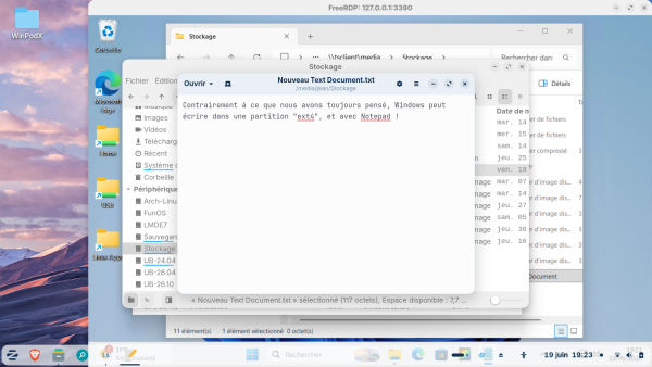

  • Depuis Zorin, le système hôte, le même document édité avec gnome-text-editor alias "Éditeur de texte" :

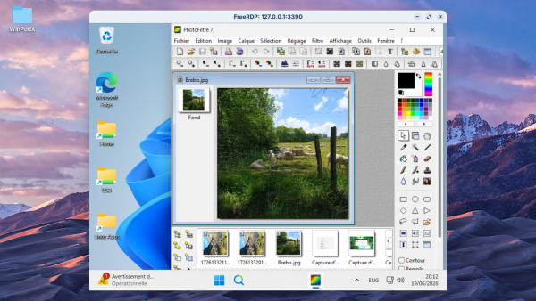

🍰 WinPodX peut se lancer avec un raccourci clavier : pour protéger les raccourcis préprogrammés et pour la commodité des doigts, j'ai choisi "Super Alt p".
PS : Cela vaut aussi pour PhotoFiltre, que j'ai installé sur Windows dun double clic comme on fait sur Windows, et qui cherche les images bien au delà du répertoire "/home" de Zorin :
