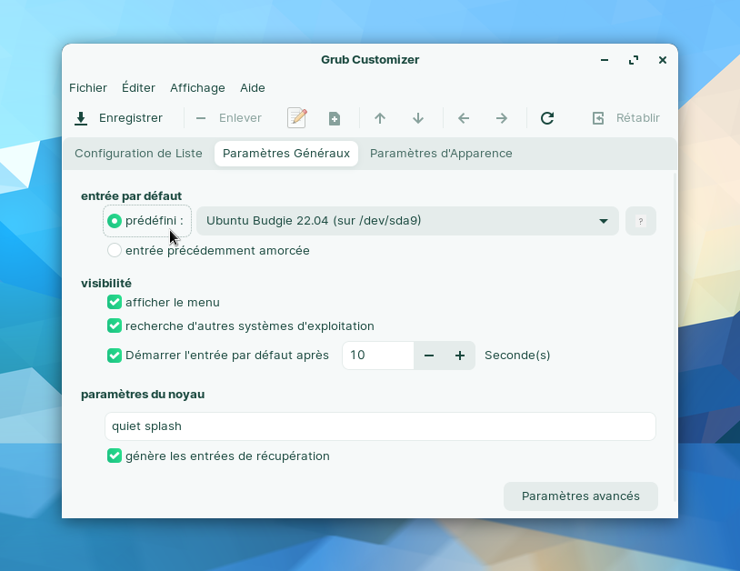

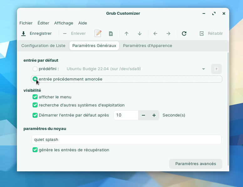

Une autre idée m'est venue par rapport à ce que tu expliquais, @eck58 : peut-être que GRUB (le gestionnaire de démarrage) n'est pas correctement paramétré.
Cela ne coûte rien de vérifier avant de le réinstaller.
Ouvre le terminal et entre cette ligne. Elle installera l'utilitaire de configuration "Grub Customizer" :
sudo apt update && sudo apt install grub-customizer
Lance-le et laisse-lui le temps d'analyser ton système.
Puis rends-toi dans l'onglet "Paramètres généraux".
L'entrée par défaut est-elle réglée sur "Entrée précédemment amorcée" ?
Si c'est le cas, clique sur "Prédéfini" et choisis Zorin dans la liste déroulante :
Puis reviens dans le premier onglet "Configuration de liste" et enregistre la modification.

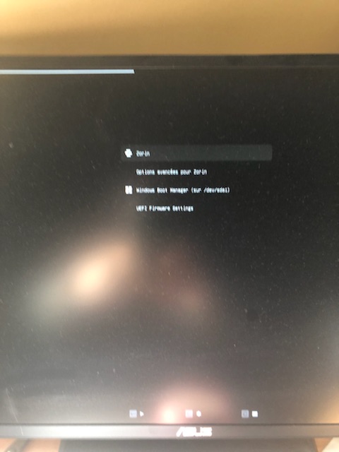

J’ai installé Windows 10pro et Zorin
Au démarrage de l’ordinateur voici mon image
Dans l’attente de votre réponse
Bonne journée à vous
- Messages : 4221
- A remercié : 799 fois
Wifi avec box Bouygues wifi6
Ça m'a l'air correct, @eck58 mais est-ce que ça fonctionne, vu que le dernier problème semblait être là ?

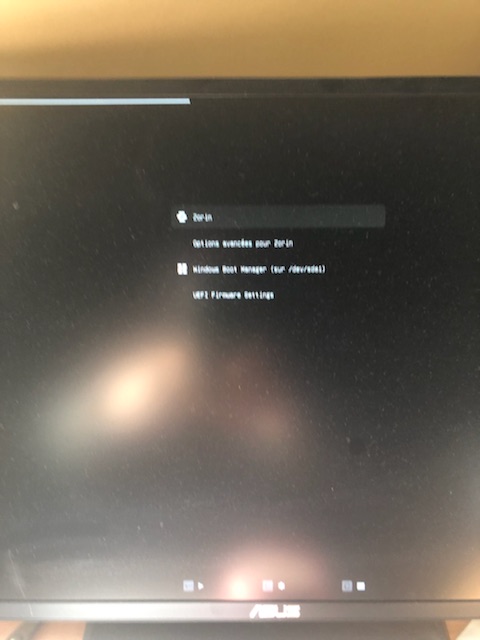

bonjour
donc c'est comme ceci au démarrage de l'ordinateur
merci pour votre réponse
- Messages : 4221
Pour moi, c'est normal, vu qu'il s'agit d'un dual-boot Windows-Zorin.
