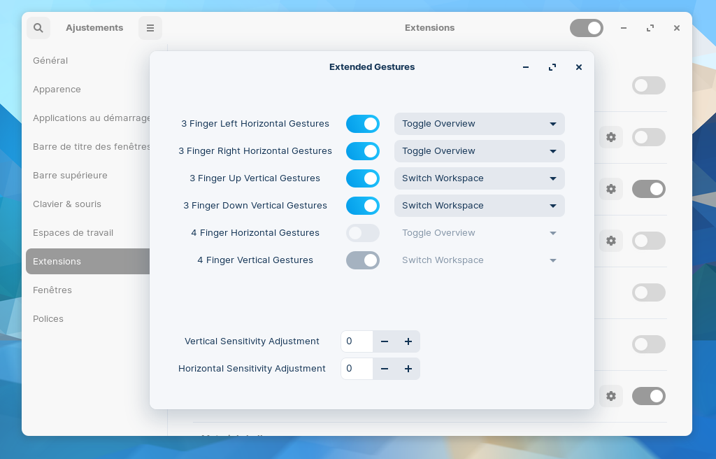

Pour Zorin Core (Gnome) et pour des combinaisons à 3, voire 4 doigts, il faudrait aussi installer l'extension X11 Gestures, et, pour la paramétrer, il faudrait également installer "Gnome Tweaks" alias "Ajustements" :
sudo apt install gnome-tweaks
On récapitule — je pense que les points 1 et 2 sont facultatifs si tu t'en tiens juste à deux doigts :
  1. On installe gnome-tweaks ("Ajustements").
  2. On installe l'extension Gnome X11 Gestures.
  3. On vérifie que "touchegg" est bien installé.
  4. On télécharge son interface graphique "Touché" sur Flatpak.
Et pour tout comprendre, le Flatpak en particulier, et désinstaller tout ça le cas échéant, il faut d'abord lire cette page du Linuxhandbook:D ​​​​​​​

Bon, pour ce qui est du touchpad, résolu! hop, bravo merci @Jlb !  J'ai un peu gratté ma tête mais c'est passé.
J'ai zappé les étapes 3 et 4, pas besoin à ce stade.
Le pinch zoom fonctionne avec Alt (si ça se trouve avant aussi, vu que j'avais essayé qu'avec Ctrl), et aussi, je peux configurer pas mal de trucs.
