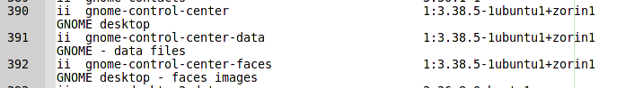

VertOurs a écrit : mar. 18 mai 2021 21:04[...] mettre a jour gnome ne posera pas problème avec le fait que zorin utilise un gnome modifié ?
Tu peux essayer et nous dire, mais il y a beaucoup de fichiers personnalisés (ce ne sont pas les seuls) :

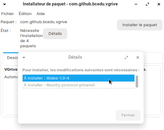

Il est fort possible que "Logiciels" ne veuille pas l'installer. Dans ce cas, Gdebi s'impose : https://doc.ubuntu-fr.org/gdebi
Un double clic, et voilà (en français dans le texte) :

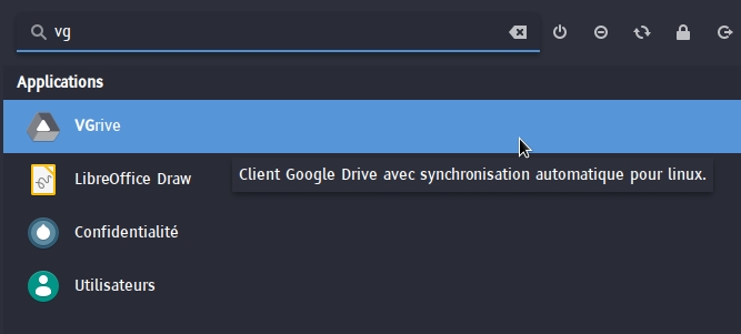

@VertOurs J'avais fait mon essai sur Ubuntu 20.04. Aucune problème.
Évidemment sur Zorin 15.3 (Ubuntu 18.04), ça ne va pas aussi facilement : il manque cinq dépendances, dont une qui pose problème pour l'installer. Il semble que cette application ait été vraiment conçue pour ElementaryOS — il faudra que j'essaie sur Zorin 16 (Ubuntu 20.04).
Mais ça finit par fonctionner, et plutôt correctement, même si je n'ai pas ton arborescence.
Je n'ai pas le temps d'expliquer, mais voilà ce qu'il faut entrer dans le terminal :
sudo add-apt-repository ppa:philip.scott/spice-up-daily
​​​​​​​sudo apt install libgranite5
sudo apt install libdee-1.0-4
sudo apt install libunity-protocol-private0
sudo apt install libunity-scopes-json-def-desktop
sudo apt install libunity9

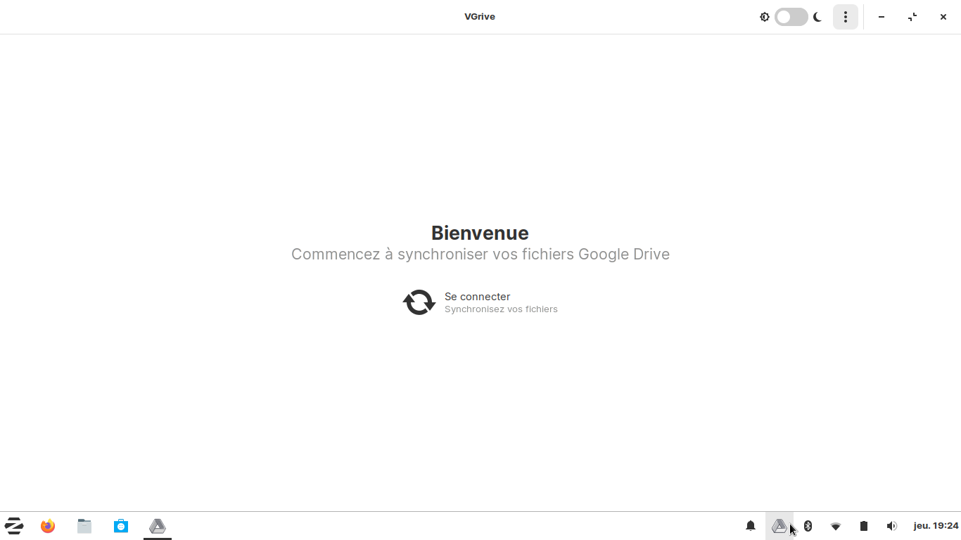

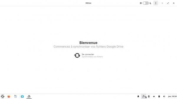

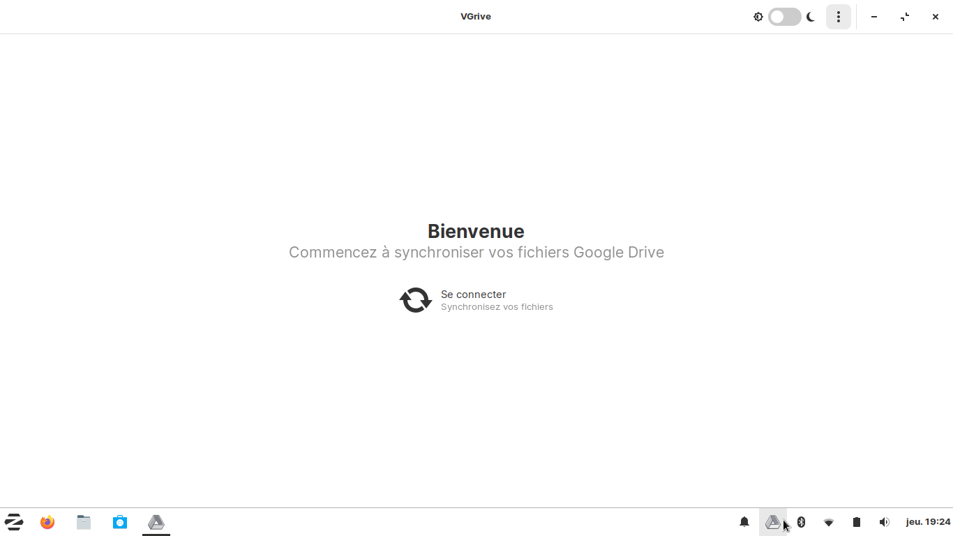

Ensuite (j'avais redémarré le système), "Logiciels" installe l'archive "vgrive.deb" en quelques secondes.
La prise en main est on ne peut plus simple.

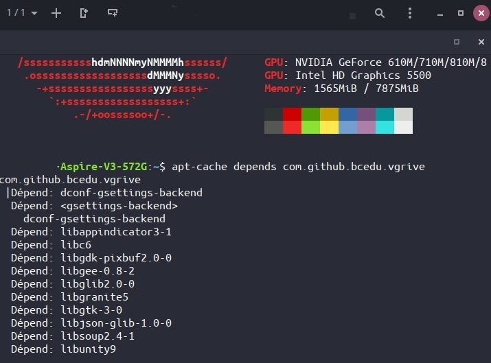

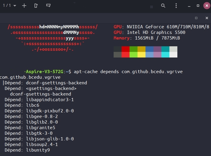

VertOurs a écrit : ven. 21 mai 2021 15:05[...] comment as tu identifier les dépendances qui manquait, mon gdebi ne me signalait que libranite5
Moi non plus, je n'ai pas aimé ElementaryOS : il paraît que Zorin, c'est pour les windowsards et Elementary pour les mangeurs de pommes, mais je ne mange pas de ces pommes-là.
Librabite5 était signalée en rouge. J'ai cherché comment l'installer, je l'ai fait et j'ai réessayé d'installer l'archive avec Gdebi... qui m'a indiqué quatre dépendances supplémentaires à satisfaire, avec leurs noms :
Mais si je commence à divulguer mes petits secrets...  :-/ ​​​​​​​

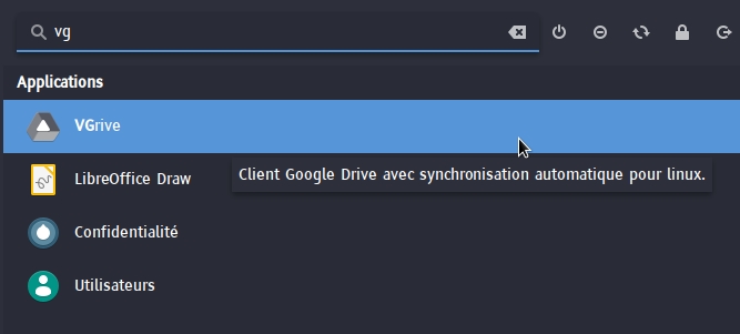

Je n'ai pas pu récupérer la version 1.6.1. On reste donc sur la 1.6.0 de 2018.

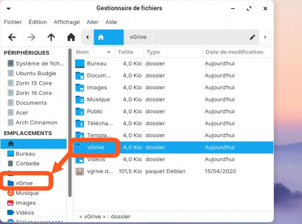

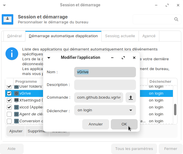

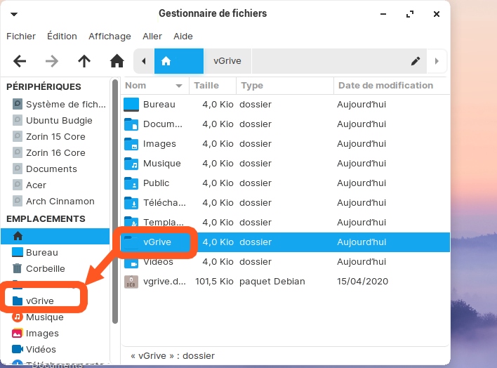

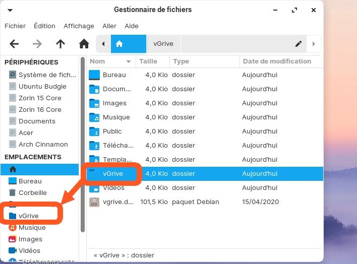

Mais quand on l'ajoute aux applications au démarrage (com.github.bcedu.vgrive) ...
... et qu'on fait un glisser-déposer du dossier "vGrive" dans le panneau latéral, je ne vois pas comment certains ont pu reprocher à cette application de ne pas s'intégrer dans l'explorateur de fichiers :

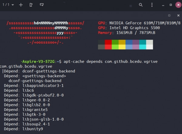

Si j'avais su avant, j'aurais pu faire comme ça : c'est plus facile à copier !  :D
​​​​​​​Mais Gdebi mentionne d'autres dépendances...
