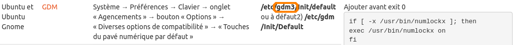

Il faudrait d'abord savoir quel est le gestionnaire de session sur ta version :
cat /etc/X11/default-display-manager
Si ce n'est pas "gdm", inutile de chercher dans ce sens : le mien, par exemple, c'est "lightdm".
Cette page récaptitule un certain nombre de situations (§2) : ​​​​​​​https://doc.ubuntu-fr.org/numlockx

la reponse du terminal est :
~$ cat /etc/X11/default-display-manager
/usr/sbin/gdm3
cela te parle???

Un peu : ça dit que ton gestionnaire de sessions est "gdm3", mais que si tu avais cherché le fichier en question à partir de l'explorateur de fichiers, tu aurais sans doute constaté que le répertoire /etc/gdm n'existe pas, sans passer par la ligne de commande :
cd /etc/gdm/Init/Default
En revanche tu aurais peut-être pu croiser un répertoire /etc/gdm3.
Je dis "sans doute" et "peut-être" parce que, comme le gestionnaire de sessions de la version Lite de Zorin 15.2 que je suis obligé d'utiliser n'est pas "gdm3", il n'est pas installé et je ne peux donc pas l'affirmer.
Mon conseil du soir — espoir ? Vérifier à partir de l'explorateur de fichiers que /etc/gmd3/Init/Default existe, et si oui, l'éditer :
sudo gedit /etc/gdm3/Init/Default
 Tu devrais trouver cet "exit 0" que tu cherchais et pouvoir faire ce que tu voulais, qui est expliqué ici : https://doc.ubuntu-fr.org/numlockx
