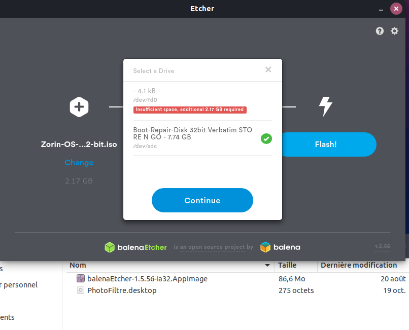

Max77 a écrit : sam. 14 déc. 2019 11:23Tu veux installer Etcher sur Zorin.., c’est très simple !
En effet, @skywalket75640, et c'est même encore plus simple que ce qu'explique Max : le site de BalenaEtcher détecte ce qu'il te faut et te propose d'autres versions si besoin est.
Pour ce qui est de Linux, comme il s'agit d'une AppImage, pas besoin d'installer, il suffit de cliquer (gauche) dessus, et tu auras aussi un raccoruci dans "Acessoires"....
roger a écrit : sam. 14 déc. 2019 09:22Pour Etcher tu n'as pas choisis le plus fiable et performant. Ruffus est le meilleur dans son genre (fonctionnant sur Windows et autres)
Et comment fait-on quand on n'utilise plus que Linux ? Je n'entrerai pas dans des discussions techniques pour savoir si Roger a raison, mais l'interface d'Etcher ne pose que trois questions et, pour ce qui est de moi, il a fait de nombreuses fois son boulot de façon irréprochable depuis plus d'un an, sans aucune installation ni rien du tout.
Mais c'est peut-être parce que j'en suis encore à une architecture 32bits...
Pour résumer, c'est un excellent logiciel pour le blaireau que je suis — recommandé par Zorin Group qui me l'a fait connaître.  :rolleyes: ​​​​​​​
