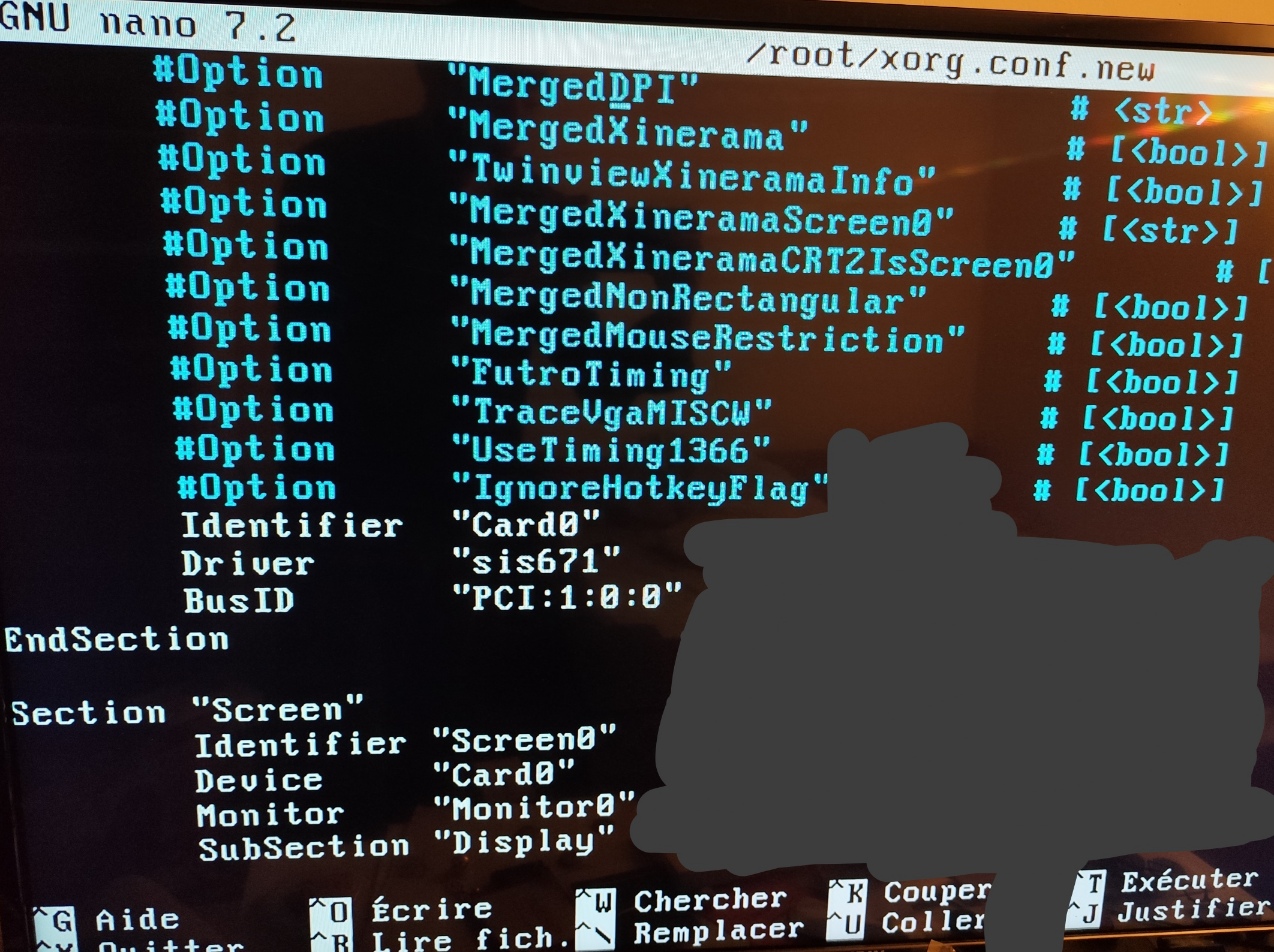

Et bien, Zorin non plus...
Aucune erreur cette fois mais juste à la fin je dois changer de 0 à 2 cette ligne de commande, sinon ça ne fonctionne pas en me disant que c'est déjà en fonction (le 0 et le 1 me disait pareil)
Est-ce une piste ou ça ne change rien du tout.
J'avais du le mettre en 1 pour Linux Mint (le 1 n'était pas utilisé)
"sudo X :0 -configure
sudo mv /root/xorg.conf.new /etc/X11/xorg.conf"
Ce qu'il se passe, ça met bien le bon nom du driver, mais une fois qu'on fait "sudo startx" ou qu'on le redémarre, le pc se bloque instantanément...
Y'a t'il une autre méthode ? Y'a t'il quelque chose que j'ai mal fait ?
Je vous donne le fichier configuration (c'est bien la section device) j'avais rajouté *Option "UseTiming1366" "yes"* pour essayer comme sur le site mais c'est pareil
Franchement je ne comprends pas, ils mettent que ça fonctionne, je fais tout comme indiqué sur les lignes de commande, et rien à la fin... Déçu :(
Messages : 4222
problème avec graphique Sis 671/771 Mirage 3
Luci a écrit : lun. 3 nov. 2025 22:13 Je pense que linux Mint ne doit pas être compatible, je vais essayer avec Zorin os 18 et on verra bien
Pourtant, les commentaires et les copies d'écran les plus récentes montrent que ça fonctionne, même sur Ubuntu 24.04 — donc, théoriquement, Zorin 18.
As-tu lu toutes les indications ici et là, pour modifier le script d'Evangelou et l'adapter aux nouvelles versions et les as-tu appliquées ? Sans parler de celles à propos d'un passage à "vesa" qui aurait marché, et semble-t-il toujours avec le script d'Evangelou, et des modifications à apporter éventuellement dans le fichier "xorg.conf" ?
Autre chose, je suppose que tu sais que Zorin est nativement en Wayland et qu'il faut basculer sur Xorg depuis l'écran de connexion — taper "Entrée" dans la boîte d'identification affiche une icône "Paramètres" dans le coin inférieur gauche :

Paramétrage de libfs6:amd64 (2:1.0.8-1build3) ...
Paramétrage de xutils-dev (1:7.7+6.2) ...
Paramétrage de git-man (1:2.43.0-1ubuntu7.3) ...
Paramétrage de xorg-sgml-doctools (1:1.11-1.1) ...
Paramétrage de xserver-common (2:21.1.12-1ubuntu1.5) ...
Paramétrage de xserver-xorg-legacy (2:21.1.12-1ubuntu1.5) ...
setting xserver-xorg-legacy/xwrapper/allowed_users from configuration file
Paramétrage de libbrotli-dev:amd64 (1.1.0-2build2) ...
Paramétrage de libbz2-dev:amd64 (1.0.8-5.1build0.1) ...
Paramétrage de automake (1:1.16.5-1.3ubuntu1) ...
update-alternatives: utilisation de « /usr/bin/automake-1.16 » pour fournir « /usr/bin/automake » (automake) en mode automatique
Paramétrage de mesa-vulkan-drivers:amd64 (25.0.7-0ubuntu0.24.04.2) ...
Paramétrage de mesa-libgallium:amd64 (25.0.7-0ubuntu0.24.04.2) ...
Paramétrage de libdrm-dev:amd64 (2.4.122-1~ubuntu0.24.04.1) ...
Paramétrage de libgbm1:amd64 (25.0.7-0ubuntu0.24.04.2) ...
Paramétrage de libtool (2.4.7-7build1) ...
Paramétrage de libgl1-mesa-dri:amd64 (25.0.7-0ubuntu0.24.04.2) ...
Paramétrage de libpng-dev:amd64 (1.6.43-5build1) ...
Paramétrage de xserver-xorg-core (2:21.1.12-1ubuntu1.5) ...
Paramétrage de libfontenc-dev:amd64 (1:1.1.8-1build1) ...
Paramétrage de libxatracker2:amd64 (25.0.7-0ubuntu0.24.04.2) ...
Paramétrage de libfreetype-dev:amd64 (2.13.2+dfsg-1build3) ...
Paramétrage de libltdl-dev:amd64 (2.4.7-7build1) ...
Paramétrage de libegl-mesa0:amd64 (25.0.7-0ubuntu0.24.04.2) ...
Paramétrage de xserver-xephyr (2:21.1.12-1ubuntu1.5) ...
Paramétrage de git (1:2.43.0-1ubuntu7.3) ...
Paramétrage de mesa-va-drivers:amd64 (25.0.7-0ubuntu0.24.04.2) ...
Paramétrage de libtool-bin (2.4.7-7build1) ...
Paramétrage de libglx-mesa0:amd64 (25.0.7-0ubuntu0.24.04.2) ...
Paramétrage de libfontconfig-dev:amd64 (2.15.0-1.1ubuntu2) ...
Paramétrage de libfontconfig1-dev:amd64 (2.15.0-1.1ubuntu2) ...
Traitement des actions différées (« triggers ») pour libc-bin (2.39-0ubuntu8.5) ...
Traitement des actions différées (« triggers ») pour man-db (2.12.0-4build2) ...
Traitement des actions différées (« triggers ») pour sgml-base (1.31) ...
Traitement des actions différées (« triggers ») pour install-info (7.1-3build2) ...
Paramétrage de x11proto-dev (2023.2-1) ...
Paramétrage de libxau-dev:amd64 (1:1.0.9-1build6) ...
Paramétrage de libice-dev:amd64 (2:1.0.10-1build3) ...
Paramétrage de libsm-dev:amd64 (2:1.2.3-1build3) ...
Paramétrage de libxdmcp-dev:amd64 (1:1.1.3-0ubuntu6) ...
Paramétrage de libfs-dev:amd64 (2:1.0.8-1build3) ...
Paramétrage de libxcb1-dev:amd64 (1.15-1ubuntu2) ...
Paramétrage de libx11-dev:amd64 (2:1.8.7-1build1) ...
Paramétrage de libxfixes-dev:amd64 (1:6.0.0-2build1) ...
Paramétrage de libxt-dev:amd64 (1:1.2.1-1.2build1) ...
Paramétrage de libdmx-dev:amd64 (1:1.1.4-2build3) ...
Paramétrage de libxpm-dev:amd64 (1:3.5.17-1build2) ...
Paramétrage de libxext-dev:amd64 (2:1.3.4-1build2) ...
Paramétrage de libglx-dev:amd64 (1.7.0-1build1) ...
Paramétrage de libxres-dev:amd64 (2:1.2.1-1build1) ...
Paramétrage de libxi-dev:amd64 (2:1.8.1-1build1) ...
Paramétrage de libxrender-dev:amd64 (1:0.9.10-1.1build1) ...
Paramétrage de libgl-dev:amd64 (1.7.0-1build1) ...
Paramétrage de libxft-dev:amd64 (2.3.6-1build1) ...
Paramétrage de libxtst-dev:amd64 (2:1.2.3-1.1build1) ...
Paramétrage de libxkbfile-dev:amd64 (1:1.1.0-1build4) ...
Paramétrage de libxdamage-dev:amd64 (1:1.1.6-1build1) ...
Paramétrage de libxmu-headers (2:1.1.3-3build2) ...
Paramétrage de libxcomposite-dev:amd64 (1:0.4.5-1build3) ...
Paramétrage de libxcursor-dev:amd64 (1:1.2.1-1build1) ...
Paramétrage de libxxf86dga-dev:amd64 (2:1.1.5-1build1) ...
Paramétrage de libxxf86vm-dev:amd64 (1:1.1.4-1build4) ...
Paramétrage de libxfont-dev (1:2.0.6-1build1) ...
Paramétrage de libxmu-dev:amd64 (2:1.1.3-3build2) ...
Paramétrage de libxss-dev:amd64 (1:1.2.3-1build3) ...
Paramétrage de libxv-dev:amd64 (2:1.0.11-1.1build1) ...
Paramétrage de libxrandr-dev:amd64 (2:1.5.2-2build1) ...
Paramétrage de libxinerama-dev:amd64 (2:1.1.4-3build1) ...
Paramétrage de libxaw7-dev:amd64 (2:1.0.14-1build2) ...
Paramétrage de mesa-common-dev:amd64 (25.0.7-0ubuntu0.24.04.2) ...
Paramétrage de libxmuu-dev:amd64 (2:1.1.3-3build2) ...
Paramétrage de libxvmc-dev:amd64 (2:1.0.12-2build3) ...
Paramétrage de xserver-xorg-dev (2:21.1.12-1ubuntu1.5) ...
Paramétrage de xorg-dev (1:7.7+23ubuntu3) ...
Clonage dans 'xf86-video-sis671'...
remote: Enumerating objects: 200, done.
remote: Counting objects: 100% (13/13), done.
remote: Compressing objects: 100% (10/10), done.
remote: Total 200 (delta 4), reused 8 (delta 3), pack-reused 187 (from 1)
Réception d'objets: 100% (200/200), 1.87 Mio | 6.70 Mio/s, fait.
Résolution des deltas: 100% (69/69), fait.
Note : basculement sur 'for-xorg-21.1'.
Vous êtes dans l'état « HEAD détachée ». Vous pouvez visiter, faire des modifications
expérimentales et les valider. Il vous suffit de faire un autre basculement pour
abandonner les commits que vous faites dans cet état sans impacter les autres branches
Si vous voulez créer une nouvelle branche pour conserver les commits que vous créez,
il vous suffit d'utiliser l'option -c de la commande switch comme ceci :
  git switch -c <nom-de-la-nouvelle-branche>
Ou annuler cette opération avec :
  git switch -
Désactivez ce conseil en renseignant la variable de configuration advice.detachedHead à false
HEAD est maintenant sur 2c81d42 Merge pull request #10 from GrigST/readme_update
configure.ac:41: warning: The macro `AC_PROG_CC_C99' is obsolete.
configure.ac:41: You should run autoupdate.
./lib/autoconf/c.m4:1659: AC_PROG_CC_C99 is expanded from...
aclocal.m4:10987: XORG_COMPILER_BRAND is expanded from...
aclocal.m4:11106: XORG_COMPILER_FLAGS is expanded from...
aclocal.m4:11278: XORG_DEFAULT_OPTIONS is expanded from...
configure.ac:41: the top level
configure.ac:45: warning: The macro `AC_PROG_LIBTOOL' is obsolete.
configure.ac:45: You should run autoupdate.
aclocal.m4:122: AC_PROG_LIBTOOL is expanded from...
configure.ac:45: the top level
checking for a BSD-compatible install... /usr/bin/install -c
checking whether build environment is sane... yes
checking for a race-free mkdir -p... /usr/bin/mkdir -p
checking for gawk... no
checking for mawk... mawk
checking whether make sets $(MAKE)... yes
checking whether make supports nested variables... yes
checking whether to enable maintainer-specific portions of Makefiles... no
checking whether make supports the include directive... yes (GNU style)
checking for gcc... gcc
checking whether the C compiler works... yes
checking for C compiler default output file name... a.out
checking for suffix of executables...
checking whether we are cross compiling... no
checking for suffix of object files... o
checking whether the compiler supports GNU C... yes
checking whether gcc accepts -g... yes
checking for gcc option to enable C11 features... none needed
checking whether gcc understands -c and -o together... yes
checking dependency style of gcc... gcc3
checking for gcc options needed to detect all undeclared functions... none needed
checking for stdio.h... yes
checking for stdlib.h... yes
checking for string.h... yes
checking for inttypes.h... yes
checking for stdint.h... yes
checking for strings.h... yes
checking for sys/stat.h... yes
checking for sys/types.h... yes
checking for unistd.h... yes
checking whether __clang__ is declared... no
checking whether __INTEL_COMPILER is declared... no
checking whether __SUNPRO_C is declared... no
checking for pkg-config... /usr/bin/pkg-config
checking pkg-config is at least version 0.9.0... yes
checking build system type... x86_64-pc-linux-gnu
checking host system type... x86_64-pc-linux-gnu
checking for a sed that does not truncate output... /usr/bin/sed
checking if gcc supports -Werror=unknown-warning-option... no
checking if gcc supports -Werror=unused-command-line-argument... no
checking if gcc supports -Wall... yes
checking if gcc supports -Wpointer-arith... yes
checking if gcc supports -Wmissing-declarations... yes
checking if gcc supports -Wformat=2... yes
checking if gcc supports -Wstrict-prototypes... yes
checking if gcc supports -Wmissing-prototypes... yes
checking if gcc supports -Wnested-externs... yes
checking if gcc supports -Wbad-function-cast... yes
checking if gcc supports -Wold-style-definition... yes
checking if gcc supports -Wdeclaration-after-statement... yes
checking if gcc supports -Wunused... yes
checking if gcc supports -Wuninitialized... yes
checking if gcc supports -Wshadow... yes
checking if gcc supports -Wmissing-noreturn... yes
checking if gcc supports -Wmissing-format-attribute... yes
checking if gcc supports -Wredundant-decls... yes
checking if gcc supports -Wlogical-op... yes
checking if gcc supports -Werror=implicit... yes
checking if gcc supports -Werror=nonnull... yes
checking if gcc supports -Werror=init-self... yes
checking if gcc supports -Werror=main... yes
checking if gcc supports -Werror=missing-braces... yes
checking if gcc supports -Werror=sequence-point... yes
checking if gcc supports -Werror=return-type... yes
checking if gcc supports -Werror=trigraphs... yes
checking if gcc supports -Werror=array-bounds... yes
checking if gcc supports -Werror=write-strings... yes
checking if gcc supports -Werror=address... yes
checking if gcc supports -Werror=int-to-pointer-cast... yes
checking if gcc supports -Werror=pointer-to-int-cast... yes
checking if gcc supports -pedantic... yes
checking if gcc supports -Werror... yes
checking if gcc supports -Werror=attributes... yes
checking whether make supports nested variables... (cached) yes
checking how to print strings... printf
checking for a sed that does not truncate output... (cached) /usr/bin/sed
checking for grep that handles long lines and -e... /usr/bin/grep
checking for egrep... /usr/bin/grep -E
checking for fgrep... /usr/bin/grep -F
checking for ld used by gcc... /usr/bin/ld
checking if the linker (/usr/bin/ld) is GNU ld... yes
checking for BSD- or MS-compatible name lister (nm)... /usr/bin/nm -B
checking the name lister (/usr/bin/nm -B) interface... BSD nm
checking whether ln -s works... yes
checking the maximum length of command line arguments... 1572864
checking how to convert x86_64-pc-linux-gnu file names to x86_64-pc-linux-gnu format... func_convert_file_noop
checking how to convert x86_64-pc-linux-gnu file names to toolchain format... func_convert_file_noop
checking for /usr/bin/ld option to reload object files... -r
checking for file... file
checking for objdump... objdump
checking how to recognize dependent libraries... pass_all
checking for dlltool... no
checking how to associate runtime and link libraries... printf %s\n
checking for ar... ar
checking for archiver @FILE support... @
checking for strip... strip
checking for ranlib... ranlib
checking command to parse /usr/bin/nm -B output from gcc object... ok
checking for sysroot... no
checking for a working dd... /usr/bin/dd
checking how to truncate binary pipes... /usr/bin/dd bs=4096 count=1
checking for mt... mt
checking if mt is a manifest tool... no
checking for dlfcn.h... yes
checking for objdir... .libs
checking if gcc supports -fno-rtti -fno-exceptions... no
checking for gcc option to produce PIC... -fPIC -DPIC
checking if gcc PIC flag -fPIC -DPIC works... yes
checking if gcc static flag -static works... yes
checking if gcc supports -c -o file.o... yes
checking if gcc supports -c -o file.o... (cached) yes
checking whether the gcc linker (/usr/bin/ld -m elf_x86_64) supports shared libraries... yes
checking whether -lc should be explicitly linked in... no
checking dynamic linker characteristics... GNU/Linux ld.so
checking how to hardcode library paths into programs... immediate
checking whether stripping libraries is possible... yes
checking if libtool supports shared libraries... yes
checking whether to build shared libraries... yes
checking whether to build static libraries... no
checking if XINERAMA is defined... yes
checking if RANDR is defined... yes
checking if RENDER is defined... yes
checking if XV is defined... yes
checking if DPMSExtension is defined... yes
checking for xorg-server >= 1.0.99.901 xproto fontsproto xf86dgaproto >= 2.1  xineramaproto randrproto renderproto videoproto xextproto... yes
checking for xextproto >= 7.0.99.1... yes
checking for /usr/include/xorg/dri.h... yes
checking for /usr/include/xorg/sarea.h... yes
checking for /usr/include/xorg/dristruct.h... yes
checking whether to include DRI support... yes
checking for libdrm >= 2.0 xf86driproto... yes
checking for xaa.h... no
checking whether to include XAA support... no
checking whether XSERVER_LIBPCIACCESS is declared... yes
checking for pciaccess >= 0.12.901... yes
checking that generated files are newer than configure... done
configure: creating ./config.status
config.status: creating Makefile
config.status: creating src/Makefile
config.status: creating src/xvmc/Makefile
config.status: creating man/Makefile
config.status: creating config.h
config.status: executing depfiles commands
config.status: executing libtool commands
make  all-recursive
make[1] : on entre dans le répertoire « /root/xf86-video-sis671 »
Making all in src
make[2] : on entre dans le répertoire « /root/xf86-video-sis671/src »
  CC       init301.lo
libtool: Version mismatch error.  This is libtool 2.4.6, but the
libtool: definition of this LT_INIT comes from libtool 2.4.7.
libtool: You should recreate aclocal.m4 with macros from libtool 2.4.6
libtool: and run autoconf again.
make[2]: *** [Makefile:549 : init301.lo] Erreur 63
make[2] : on quitte le répertoire « /root/xf86-video-sis671/src »
make[1]: *** [Makefile:447 : all-recursive] Erreur 1
make[1] : on quitte le répertoire « /root/xf86-video-sis671 »
make: *** [Makefile:379 : all] Erreur 2
Making install in src
make[1] : on entre dans le répertoire « /root/xf86-video-sis671/src »
  CC       init301.lo
make[1]: *** [Makefile:549 : init301.lo] Erreur 63
make[1] : on quitte le répertoire « /root/xf86-video-sis671/src »
make: *** [Makefile:447 : install-recursive] Erreur 1
ls: impossible d'accéder à '/usr/lib/xorg/modules/drivers/sis671*': Aucun fichier ou dossier de ce nom
Graphics:
  Device-1: Silicon Integrated Systems [SiS] 771/671 PCIE VGA Display
    Adapter driver: N/A
  Display: x11 server: X.Org v: 21.1.11 with: Xwayland v: 23.2.6 driver:
    X: loaded: modesetting unloaded: fbdev,vesa dri: swrast gpu: N/A
    resolution: 640x480~60Hz
  API: EGL v: 1.5 drivers: swrast platforms: x11,surfaceless,device
  API: OpenGL v: 4.5 vendor: mesa v: 25.0.7-0ubuntu0.24.04.2
    renderer: llvmpipe (LLVM 20.1.2 128 bits)
  *** The installation for SiS graphics drivers FAILED ***
  ===                Check your X.Org version!             ===
dis moi ce qu'il se passe, j'ai bien mis xorg 21.1
merci

voici le fichier xorg.conf après les lignes de commandes manuelles pour installer sis671 (Github Rasdark)

	Identifier  "Card0"
	Driver      "sis671"
	BusID       "PCI:1:0:0"
EndSection

je vais essayer de redemarrer et on verra...
Edit : toujours pareil, pc bloqué après le logo de Mint qui tourne...
On va réessayer vesa, pas le choix
