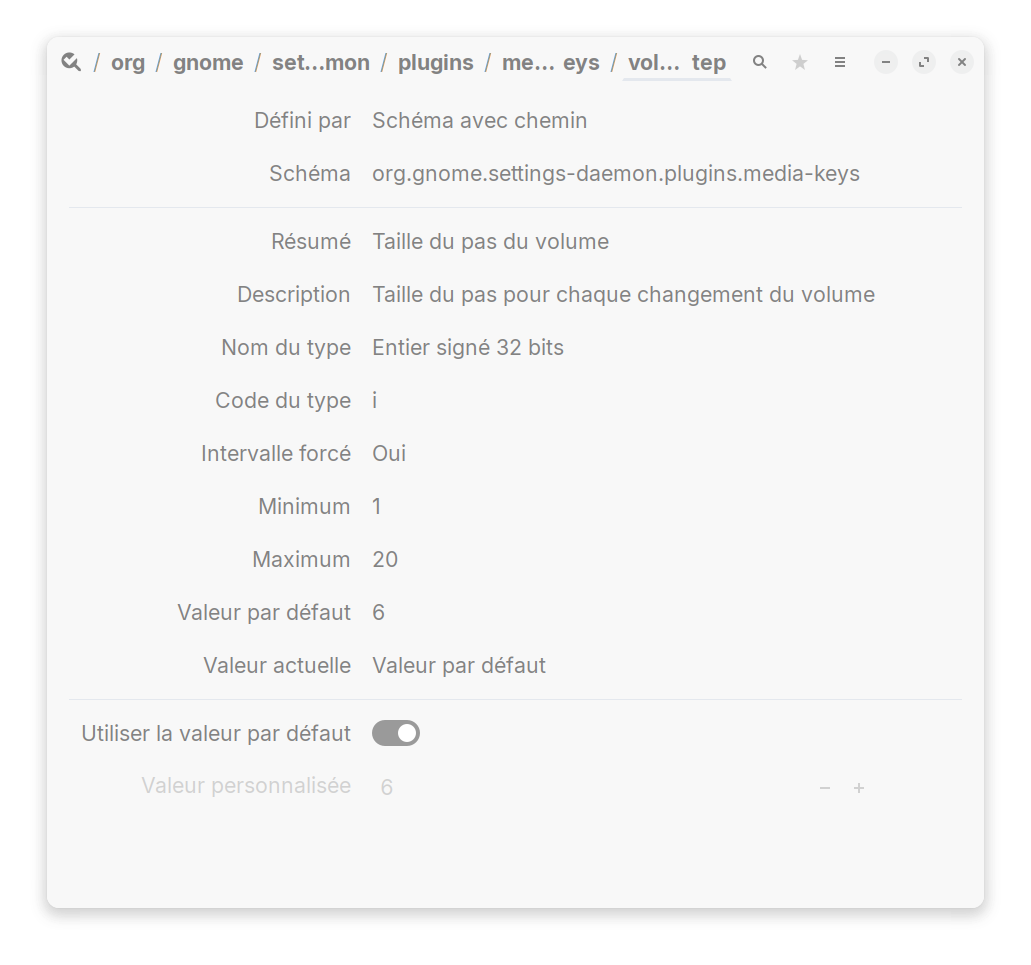

J'utilise Zorin depuis 3 ou 4 ans avec beaucoup de plaisir, mais je voulais régler le pas de modification du volume du son, et je ne trouve pas le paramètre adéquat ...
Mon clavier a des touches multimédia (volume+, volume- pause ...). Pour augmenter le volume, l'appui sur la touche augment le son de +5 db à chaque pression ( le pas, quoi ;) )
Je ne sais pas si et où je peux régler ce pas.
Si vous pouviez m'aider, ça serait super !!!

En utilisant le terme technique, tu m'as permis de mettre la main sur ce qui doit être le paramètre que tu cherches : le réglage du pas du volume (volume-step) se trouve dans le "registre" de GNOME :
Mais quand on sait ce qu'on cherche, le plus simple est d'y accéder en ligne de commande.
Lance le terminal (CTRL Alt t) et copie-colle cette ligne en remplaçant "x" par une valeur comprise entre 1 et 20 comme expliqué ci-dessus — la valeur par défaut étant de 6 :
gsettings set org.gnome.settings-daemon.plugins.media-keys volume-step x
Essaie et reviens nous dire. 🙂

Un grand merci pour cette aide, la commande fonctionne très bien, parfait !
Souci résolu  ;)
