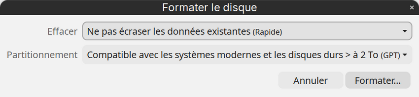

- Tape "dis" dans la boîte de recherche d'applications du menu principal et lance l'utilitaire "Disques".
- Dans le menu "Big Mac" (trois points) en haut à droite du panneau principal, clique sur "Formater le disque" et sélectionne ces deux options :

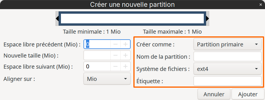

- Après quoi, tape "gp" dans la boîte de recherche et lance "GParted".
- Clique droit sur le bandeau représentant le DD, choisis "Nouvelle" pour créer une nouvelle partition.
- Ne modifie pas les options qu'on te propose, clique sur "Ajouter" :
- Clique enfin sur le bouton "Appliquer toutes les opérations" marqué d'une coche à droite de la barre d'outils.
- Une fois l'opération terminée, lance l'installation de Zorin et cette fois, choisis le mode "Autre chose".
- Comme il n'y a qu'une partition, tu ne risques pas de te tromper. Clique dessus, choisis "Modifier", puis le format "ext4", l'option "Formater la partition" et le point de montage "/".

- Clique droit sur la partition que tu as créée précédemment (et qui doit être la seule sur ton DD).
- Ensuite, il faut transformer cet espace non alloué en partition :
- Clique droit sur la zone grise qui s'affiche désormais à gauche de la partition, puis sur "Nouvelle".
- Pour le nom de la partition, tape "ESP" (sans les guillemets).
- Pour le système de fichiers, choisis "fat32" dans la liste déroulante de formats.
- Laisse les autres paramètres en l'état et clique sur le bouton "Ajouter".
- Enfin, clique sur le bouton "Appliquer toutes les opérations" à droite de la barre d'outils.
