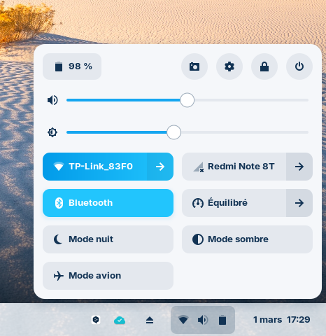

Si c'est bien le cas, il faut activer le Bluetooth à la main :
bt #1.png (177.27 Kio) Vu 18588 fois

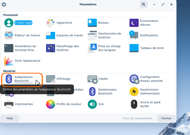

Clique sur "Paramètres", puis dans la rubrique "Matériel", choisis "Adaptateurs Bluetooth" :

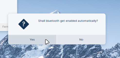

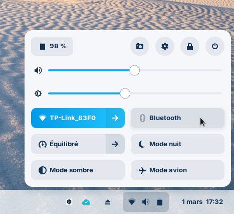

Dans la fenêtre qui s'affiche, clique sur "Yes" :
bt #4.png (107.8 Kio) Vu 18584 fois
Ferme la session et reconnecte-toi — ou redémarre carrément —, essaie d'appairer ton casque... et reviens nous dire. 😊
