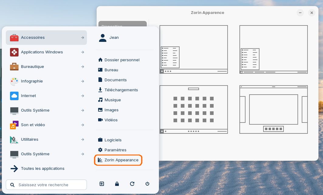

Sans que je ne puisse en identifier l'origine (une mise à jour ?), mon thème classique de bureau est passé en mode "gnome / ubuntu like". Et depuis, il m'est impossible d'en sélectionner un autre 😢
Je n'arrive même plus à utiliser l'astuce "ALT+F2" + r pour redémarrer le serveur X ...
Je suis sur une Zorin 16.3
Autres victimes de cette bizarrerie here ?

Bonjour, @oluthier.
oluthier a écrit : lun. 29 janv. 2024 16:49 Sans que je ne puisse en identifier l'origine (une mise à jour ?), mon thème classique de bureau est passé en mode "gnome / ubuntu like". Et depuis, il m'est impossible d'en sélectionner un autre 😢
Une maladresse est vite arrivée...
Il faut donc comprendre que Zorin Appearance ne fonctionne plus ?
En attendant ta réponse pour pouvoir te proposer quelque chose d'un peu pertinent.

jlb a écrit : lun. 29 janv. 2024 17:11 Bonjour, @oluthier.
OUI, exactement ZORIN APPEARANCE ne me permet plus de sélectionner un thème ou un autre. Et pourtant, lorsque j'en sélectionne un et que je redémarre complètement le poste, ZORIN APPEARANCE conserve bien le précédent paramétrage mais sans effet ... je reste toujours et encore bloqué sur le thème Gnome (semble-t-il).
Mes pistes techniques sur à ce jour nulle ...
Ma voie est libre mais elle reste longue :cool:
Messages : 4219
Thème qui perd la boule ?
Merci d'avoir confirmé ce que je pensais, @oluthier.
Je précise que ce que je vais te proposer est sans risque.
Commence par essayer de réinstaller "zorin-appearance" en copiant-collant cette ligne dans le terminal (CTRL Alt t) :
sudo apt update && sudo apt reinstall zorin-appearance
... ou carrément de le désinstaller en supprimant ses fichiers de configuration et de l'installer à nouveau dans la foulée :
sudo apt purge zorin-appearance && sudo apt update && sudo apt install zorin-appearance
Ensuite, si ça n'a pas marché, fais la même chose avec ces deux paquets plus étroitement en relation avec la gestion des dispositions du bureau :
sudo apt purge zorin-appearance-layouts-shell-core zorin-appearance-layouts-support  && sudo apt install zorin-appearance-layouts-shell-core zorin-appearance-layouts-support
Reviens nous dire : si ça n'a toujours aucun effet, je te suggérerai autre chose.
