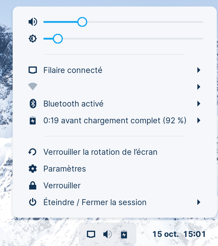

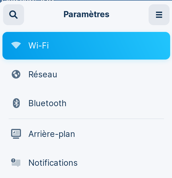

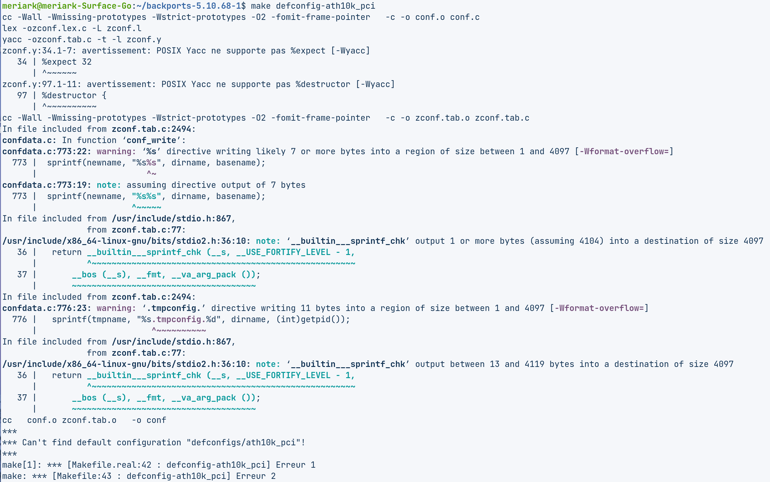

RomUn a écrit : ven. 15 oct. 2021 11:11Je constate qu'avant le bouton Wifi s'affichait (en gris clair). Depuis 2 jours, il ne s'affiche plis.
Donc, depuis qu'on a essayé ce truc.
Je ne sais pas à quel bouton tu fais référence : dans la barre des tâches ? Dans "Paramètres > Wi-Fi" ?
Et s'il fallait mettre "make defconfig-ath10k_pci" à la place de "make defconfig-ath10k_pci" ou "make defconfig-wifi" ?
Après tout, c'est ce que tu avais trouvé, au début.
Capture d’écran du 2021-10-12 14-54-17.png (52.43 Kio) Vu 15367 fois

J'ai fait les manip demandées.
Résultat, je retrouve mes icônes Wifi !! :)
Capture d’écran du 2021-10-15 15-00-42.png (31.54 Kio) Vu 15362 fois

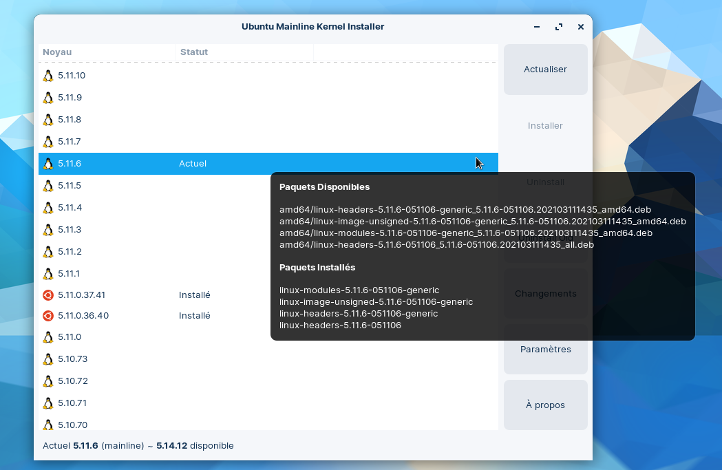

Récapitulons.
Nous avons essayé — sans succès — deux méthodes qui avaient pourtant donné satisfaction à un certain nombre d'utilisateurs :

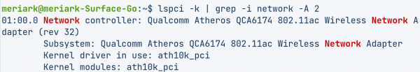

  • installer un firmware Linux compatible pour la carte Qualcomm Atheros QCA6174 ;
  • compiler un backport.
Même si Linux a fait beaucoup d'efforts pour s'adapter, la compatibilité matérielle reste un vrai problème, même et surtout pour des trucs de niche comme ta Surface GO 1 : Windows a tout conçu, du matériel au logiciel, et forcément, ça marche... alors que Linux ne suit pas.
Avec Linux, il faut être patient parce qu'il y a de l'espoir : même si la carte n'est pas intégrée dans le noyau de Zorin 16, il est possible que les développeurs l'aient fait dans une version ultérieure.
Plusieurs solutions :
  • attendre qu'Ubuntu ait finalement lâché la version en question ;
  • quitter Zorin pour choisir la dernière version d'une déclinaison d'Ubuntu ;
  • passer à une distribution "roulante" comme Manjaro pour pouvoir essayer les tous derniers kernels ;
  • upgrader le kernel depuis Zorin, pour voir.
Justement, j'ai lu quelque part que la version 5.11.6 avait réglé les problèmes d'un utilisateur de ta carte.
Mais Zorin en est à la version :
uname -r
Nous allons donc upgrader le kernel.

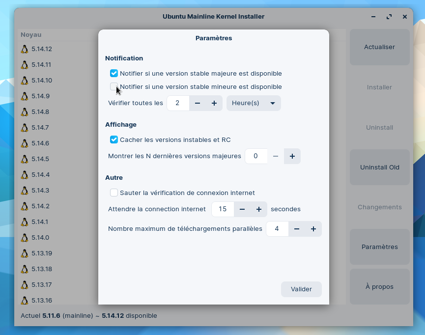

Installe l'application qui facilitera la manœuvre :
sudo add-apt-repository ppa:cappelikan/ppa
sudo apt install mainline
Tu la retrouveras en tapant "Main" dans la boîte de recherche des applications ou dans "Outils Système", sous le nom de "Ubuntu Mainline Kernel installer".
Choisis la version 5.11.6 du kernel et installe-la en cliquant sur le bouton... "Installer" — comme tu peux voir, je l'ai fait :
Puis, actualise GRUB :
sudo update-grub
Au redémarrage, la version choisie devrait figurer parmi les options avancées de Zorin du menu de GRUB.
Démarre dessus pour voir si tu as le Wi-Fi.
Tu peux bien sûr essayer des noyaux encore plus récents — progressivement et avec modération —, ou supprimer ceux qui ne fonctionnent pas, mais il faudra chaque fois actualiser GRUB.
NB : Mainline est aussi un outil de veille. Pour ne pas être dérangé par les notifications à chaque nouvelle version du kernel, décoche quelques cases dans ses préférences. Celle-ci en premier :

Message n° 66
Message par RomUn »
jlb a écrit : sam. 16 oct. 2021 15:56

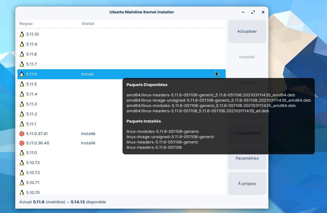

uname -r
La version de Zorin OS Pro 16 est la 5.11.0-37-generic
Messages : 4219
Message n° 67
Oui. Il s'agit donc d'anticiper et de passer à la 5.11.6 (au moins), pour voir si les développeurs du noyau n'auraient pas finalement intégré ta carte.
C'est sans risque, je l'ai essayé : au pire, tu réinstalles.

Et si, pour aller à l'essentiel, je tente l'opération avec la dernière version proposée par Main ??

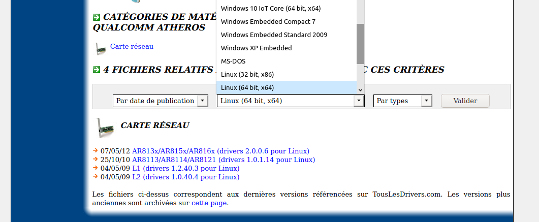

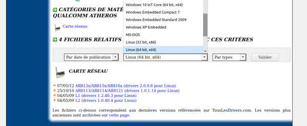

Messages : 3210
Nb de « J’aime » donnés: 2373
Nb de « J’aime » reçus: 598
Message n° 71
A @jlb;
Tu te souviens au "bon vieux temps de nos windows" du site Tout les drivers.com?
j'avais un peu de temps cette fin d'aprés midi et suis allé voir chez eux, section des pilotes pour linux.
j'ai tapé dans la recherche le nom de sa carte wifi :
Tout en bas de la page il y a des choix pas nombreux (4) et aussi la possibilité de trier les résultats en fonction du 32/64 bits)
Ce lien mène direct à la page en question  (pour les pilotes en 32bits mais aussi en 64bits):
https://www.touslesdrivers.com/index.php?v_page=12&v_code=1310&v_ordre=0&v_systeme=38&v_type=0
Si tu peux regarder car tu es plus calé que moi sur le sujet et si ça peut t'aider dans un essai avec la surface de notre ami.

J'ai tenté avec la version 5.14.12-051412 generic.
Quand je lance le wifi, toujours aucun réseau disponible...
