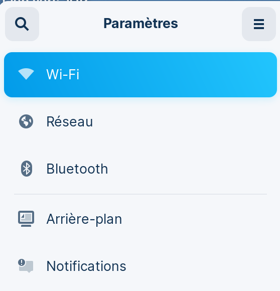

RomUn a écrit : ven. 15 oct. 2021 11:11Je constate qu'avant le bouton Wifi s'affichait (en gris clair). Depuis 2 jours, il ne s'affiche plis.
Donc, depuis qu'on a essayé ce truc.
Je ne sais pas à quel bouton tu fais référence : dans la barre des tâches ? Dans "Paramètres > Wi-Fi" ?
Et s'il fallait mettre "make defconfig-ath10k_pci" à la place de "make defconfig-ath10k_pci" ou "make defconfig-wifi" ?
Après tout, c'est ce que tu avais trouvé, au début.

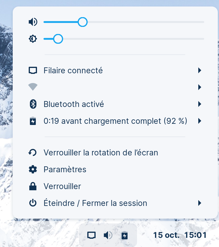

J'ai fait les manip demandées.
Résultat, je retrouve mes icônes Wifi !! :)
Capture d’écran du 2021-10-15 15-00-42.png (31.54 Kio) Vu 16879 fois

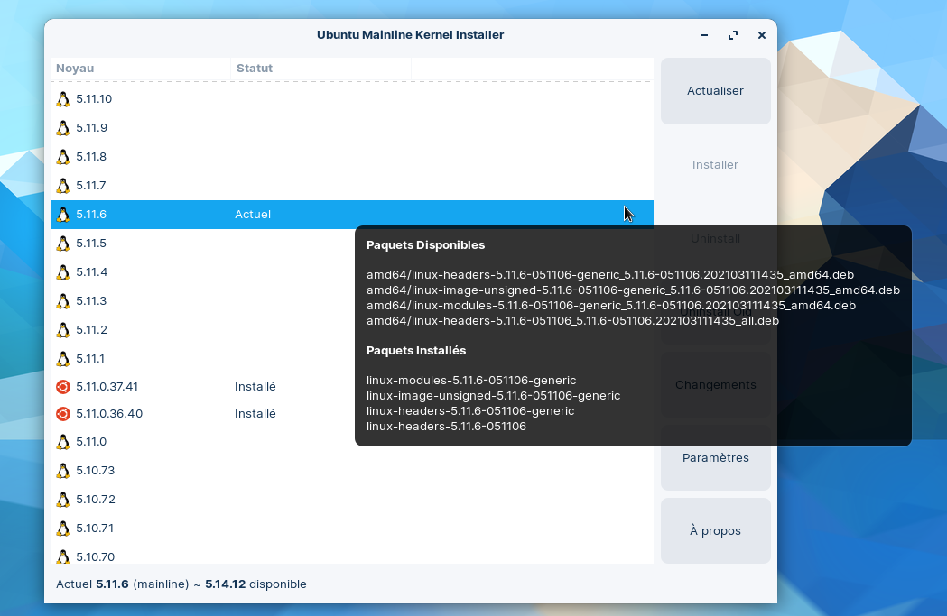

Justement, j'ai lu quelque part que la version 5.11.6 avait réglé les problèmes d'un utilisateur de ta carte.
Mais Zorin en est à la version :
uname -r
Nous allons donc upgrader le kernel.

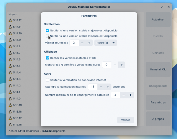

Installe l'application qui facilitera la manœuvre :
sudo add-apt-repository ppa:cappelikan/ppa
sudo apt install mainline
Tu la retrouveras en tapant "Main" dans la boîte de recherche des applications ou dans "Outils Système", sous le nom de "Ubuntu Mainline Kernel installer".
Choisis la version 5.11.6 du kernel et installe-la en cliquant sur le bouton... "Installer" — comme tu peux voir, je l'ai fait :
Puis, actualise GRUB :
sudo update-grub
Au redémarrage, la version choisie devrait figurer parmi les options avancées de Zorin du menu de GRUB.
Démarre dessus pour voir si tu as le Wi-Fi.
Tu peux bien sûr essayer des noyaux encore plus récents — progressivement et avec modération —, ou supprimer ceux qui ne fonctionnent pas, mais il faudra chaque fois actualiser GRUB.
NB : Mainline est aussi un outil de veille. Pour ne pas être dérangé par les notifications à chaque nouvelle version du kernel, décoche quelques cases dans ses préférences. Celle-ci en premier :

Message n° 66
Message par RomUn »
jlb a écrit : sam. 16 oct. 2021 15:56
uname -r
La version de Zorin OS Pro 16 est la 5.11.0-37-generic

Message n° 67
Oui. Il s'agit donc d'anticiper et de passer à la 5.11.6 (au moins), pour voir si les développeurs du noyau n'auraient pas finalement intégré ta carte.
C'est sans risque, je l'ai essayé : au pire, tu réinstalles.

Je veux bien tenter différents Kermel mais comment retirer ceux installés ??
Messages : 4289
Nb de « J’aime » donnés: 562
Nb de « J’aime » reçus: 2288
Message n° 69
Avec le bouton "Uninstall", sans oublier de faire :
sudo update-grub
... pour mettre GRUB à jour.

Et si, pour aller à l'essentiel, je tente l'opération avec la dernière version proposée par Main ??

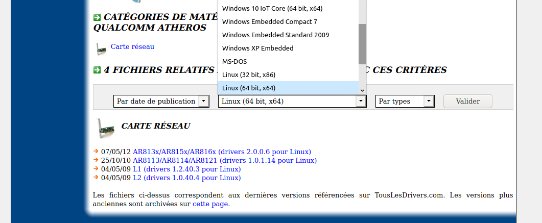

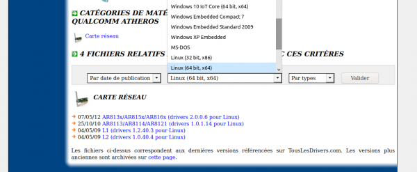

A @jlb;
Tu te souviens au "bon vieux temps de nos windows" du site Tout les drivers.com?
j'avais un peu de temps cette fin d'aprés midi et suis allé voir chez eux, section des pilotes pour linux.
j'ai tapé dans la recherche le nom de sa carte wifi :
Tout en bas de la page il y a des choix pas nombreux (4) et aussi la possibilité de trier les résultats en fonction du 32/64 bits)
Ce lien mène direct à la page en question  (pour les pilotes en 32bits mais aussi en 64bits):
https://www.touslesdrivers.com/index.php?v_page=12&v_code=1310&v_ordre=0&v_systeme=38&v_type=0
Si tu peux regarder car tu es plus calé que moi sur le sujet et si ça peut t'aider dans un essai avec la surface de notre ami.

RomUn a écrit : sam. 16 oct. 2021 18:39Et si, pour aller à l'essentiel, je tente l'opération avec la dernière version proposée par Main ??
@RomUn Bien sûr, vu que tu ne risques rien — sinon une réinstallation...
J'ai tenté avec la version 5.14.12-051412 generic.
Quand je lance le wifi, toujours aucun réseau disponible...
Messages : 4289
Message n° 74
RomUn a écrit : dim. 17 oct. 2021 10:37J'ai tenté avec la version 5.14.12-051412 generic.
Pourtant, cette fichue carte n'est pas un perdreau de l'année...
Je suppose que la version 5.11.6 n'apporterait rien non plus. Mais rien ne t'empêche de le vérifier.  ;)
J'ai tenté la 5.11.6 hier. Rien n'avait changé. Comme tu indiquais d'en essayer plusieurs, j'ai demandé à passer directement à la dernière 😁
Je tente l'installation de la nouvelle distribution suggérée cet après midi 😊

jlb a écrit : dim. 17 oct. 2021 18:16Oui oui. C'était ta question, et je ne vois pas d'autre solution envisageable, vu que Surface semble fermée comme une huître.
Avec des ordinateurs normaux, je pense que nous aurions trouvé une solution, mais pas avec ce genre de matériel particulier.
Mais ça vaut le coup d'essayer, non ?
Bien entendu 😁
Demain matin je remets Zorin et je suis le tuto.
