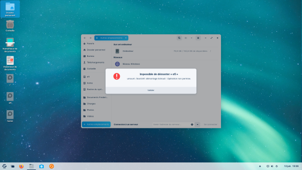

Bonjour à Toutes et Tous,
dernièrement, un problème est survenu.
Il est apparu sur le bureau les icônes "/", "Efi" et "home"
j'ai essayé de les démonter, sans succès (voir la capture d'écran).
En même temps, au niveau "Autres emplacements" les autres disques durs n'apparaissaient plus.
Par la suite, la situation est redevenue normale.
Avez-vous déjà été confronté à ce problème?
Dans l'affirmative, quelles commandes avez-vous tapé pour le corriger?
D'avance, je vous remercie pour votre aide.
Cordialement

Bonjour @Papy63, merci pour ton message !
Je vais essayer de te répondre au mieux, sachant que — heureusement — je n'ai pas éprouvé tous les désagréments que les utilisateurs peuvent avoir.
Il faudrait donc ajouter un "sudo" à une commande par le terminal.
Par l'explorateur de fichiers, on te demande de t'authentifier (doublement sur certains OS) pour monter le répertoire en question, et de t'authentifier encore pour consulter, éditer, supprimer des fichiers, mais jamais pour le démonter...
Sinon, passe par "Disques" (boîte de recherche du menu des applications), sélectionne la partition "EFI" concernée et clique sur la flèche pour la démonter :
Mais ce qui me pose question, c'est pourquoi tu voudrais démonter la partition "/boot/efi", vu que dans le cadre d'une utilisation normale, on n'a pas à s'en occuper.
Dis-nous en un peu plus, s'il te plaît.

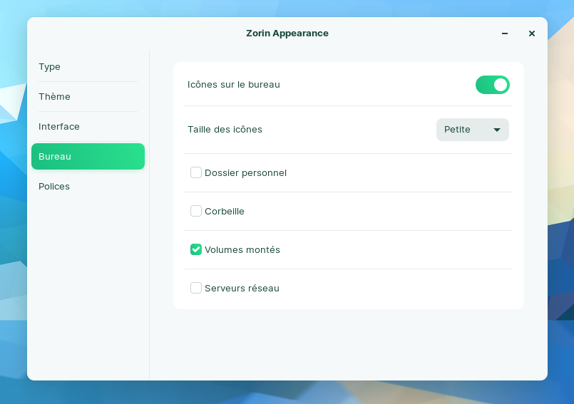

Normal, si tu n'as pas décoché l'affichage des partitions montées dans les paramètres du bureau (Zorin Appearance > Bureau > Volumes montés) :
Vu le message "unmount /boot/efi démontage échoué : Opération non permise", tu n'as pas des droits suffisants pour pouvoir démonter ton répertoire.

Dans les paramètres du bureau, j'ai effectivement coché l'affichage des volumes montés pour que je puisses les démonter après usage avant de quitter le système.
Je n'ai pas pensé à me rendre dans "Disk" pour la partition Uefi, je l'avoue mais le problème serait resté pour la racine et le home...
Ce que je ne comprends pas, tout fonctionnait bien jusqu'à ce que je rencontre ce problème, je me suis pris la tête un moment et par la suite, tout est redevenu normal sans intervention de ma part...

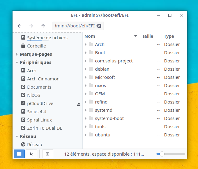

Non non, @Papy63, c'est la suite logique de ta question !
Pour tout dire, il suffit d'une partition "boot/efi" dans laquelle on installe GRUB, même si on a deux OS sur deux disques différents. Si elle est déjà sur "sda" parce que Windows l'a créée à cet endroit, ce sera celle-là.
Je n'ai qu'un DD, mais il y a du monde, dans ce répertoire :

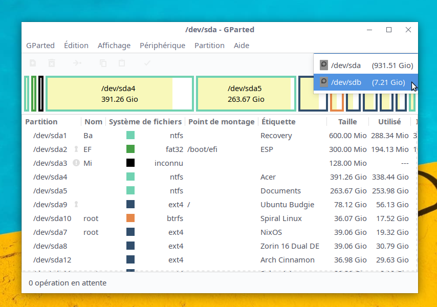

Suite à ta réponse concernant l'Uefi, je t'expose le cas:
J'ai appris récemment qu'il fallait créer sur chaque disque dur, une partition Uefi, j'ai testé mais...
(Auparavant, je ne l'avais pas fait comme aujourd'hui).
Lorsque je me suis lancé dans l'aventure, mon premier disque reconnu comme SDA héberge Windows et le second, SDB pour Linux. Lors de l'installation de Zorin, j'ai laissé faire Grub et il s'est installé dans la partition Uefi de Windows (SDA)
J'ai voulu tester cette méthode décrite, j'ai d'abord débranché tous les disques non concernés et lancé le live pour accéder à Gparted.
J'ai formaté le support ensuite, j'ai créé une partition de 500Mo en fat 32, puis une de 100Go pour le système et enfin une de 50Go pour le data.
Lorsque toutes les opérations ont été terminées, j'ai fait un clic droit sur la partition fat 32, gérer les drapeaux puis j'ai cliqué sur "ESP" et "Boot" s'est coché automatiquement.
J'ai lancé l'installation et dans "Autre" j'ai désigné les partitions.
Presque à la fin, durant la configuration du Grub, il a décelé une erreur fatale sur le SDA et l'installation a été annulée.
Je n'ai pas insisté car je suis courageux mais pas téméraire (Pas assez de connaissance à Linux) j'ai tout réinstallé comme avant.
Par contre, si cela aurait réussi, je me pose la question si j'allais avoir un conflit une fois que j'aurais tout rebranché car le Bios aurait détecté deux SDA, à moins, qu'il aurait donné priorité à Windows et attribué SDB au second mais alors, la partition du Uefi????

Et ça marchait, ou bien ?
Je ne pense pas que ce soit nécessaire, GParted donnant accès à toutes les unités sans passer par le live — ma clef, à défaut de second DD :
La seconde partition "/boot/efi" — non finalisée, parce qu'il y en avait déjà une sur ton ordi — est détectée comme une partition "ordinaire" puisqu'elle s'affiche sur le bureau comme les autres partitions Linux de ton "sdb", mais il n'y a pas de conflit puisque celle de "sda" (avec Windows) t'a permis de rebooter, non ?Papy63 a écrit : ↑sam. 15 juil. 2023 16:06 Par contre, si cela aurait réussi, je me pose la question si j'allais avoir un conflit une fois que j'aurais tout rebranché car le Bios aurait détecté deux SDA, à moins, qu'il aurait donné priorité à Windows et attribué SDB au second mais alors, la partition du Uefi????
Ce que tu as lu concerne sans doute des installations sur un ordinateur dont on aurait formaté le DD. Il faudrait donc recréer une partition "/boot/efi" pour pouvoir installer quoi que ce soit.
Pas un second DD, en tout cas.

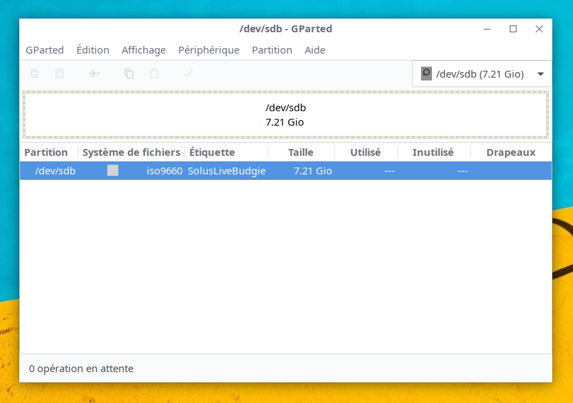

Apparition sur le bureau de la "/", "Efi" et "home"
De rien @Papy63, de rien.
A ta place, je supprimerais la partition "/boot/efi" sur "sdb".
Après, si le dual-boot ne fonctionne pas, je réinstallerais l'OS Linux en mettant GRUB dans le disque "sda", comme l'installateur te le proposera sans doute.
