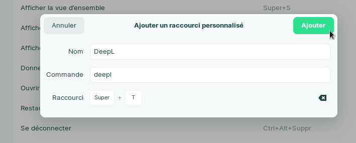

Ensuite, configurez une combinaison de touches pour lancer ce script commodément : Paramètres > Raccourcis clavier > Tout en bas de la page > Raccourcis personnalisés > +
  • Nom : En fonction de votre choix
  • Commande : "googletranslate" ou "deepl"
  • Raccourci : Super + t (Il ne semble interférer avec aucun racourci pré-programmé et il fait sens.)
Cliquez sur "Ajouter" pour l'enregistrer.

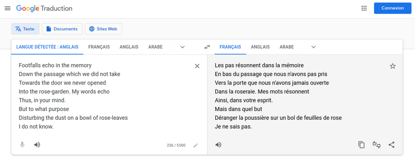

Ouvrez un fichier texte rédigé dans une des langues admises par le traducteur que vous avez choisi :
Sélectionnez un passage à la souris — pas besoin de le copier — et tapez la combinaison "Super t".
Le script ouvre le traducteur dans votre navigateur par défaut, colle la sélection et lance la traduction.

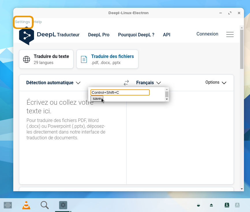

VERSION APPIMAGE (pour ceux qui préfèrent DeepL)
Je ne regrette pas mon auto-apprentissage, d'autant que le script ci-dessus fonctionne bien.
Mais, vu la lenteur de Zorin pour lancer le navigateur — sauf si, bien sûr, vous avez un SSD —, cette version pourrait vous plaire :
  • Téléchargez l'AppImage et placez-la où vous voudrez.
  • Puis rendez-la exécutable : Clic droit > Propriétés > Permissions > Autoriser l'exécution du fichier comme un programme.
Par défaut, le raccourci clavier qui déclenche la traduction est "CTRL Alt d".
Mais il y a mieux — enfin, du point de vue de mes doigts malhabiles, façon Knacki Herta :
  • Cliquez sur "Settings > Shortcuts" et composez sur le clavier la combinaison "CTRL Maj c".
  • Enregistrez-la en cliquant sur "Save" :
Sélectionnez le texte que vous voulez traduire, tapez "CTRL c" puis "CTRL Maj c".
Et voilà

jlb a écrit : mar. 15 oct. 2024 09:28 Si la version 1.5.0 de Deepl Linux Electron se lance sur ton système, je ne vois pas pourquoi tu voudrais utiliser ma solution de contournement...
Tout simplement pour y corriger certaines imperfections présentes dans l'appimage fournie et ensuite la recompiler une fois les corrections apportées.
Ce que j'ai testé hier et pu ainsi modifier dans le dossier uniquement que du texte html accessible; c'est bien peu alors que les fichiers de trad sont présents au format .pak dans le dossier ~/locales/ (exemple le fr.pak)....
De même les fichiers de l'interface graphique sont aussi fournis au format pak et donc impossible à extraire
J'ai grâce à ta solution découvert comment décompiler un .appimage et surtout en poussant plus loin mes investigations perso comment recompiler le truc pour en arriver là comme sur les captures d'écran ci dessous.
Le résultat obtenu au final "hauteur et largeur en français de même que le bouton "Sauver"...
Modification du html avec mon éditeur de texte Geany
parti de ceci quand on ouvre le software depuis son raccourci et avant modifications
Au final l'application installée sur une distro linux souffre tout de même de quelque autres lacunes comme la sauvegarde  des préférences de l'utilisateur dans son dossier prévu à cet effet.
Il serait pourtant facile de modifier tout cela si certaines ressources n'étaient pas compilées dans ce format .pak
Messages : 4289
Nb de « J’aime » donnés: 562
Nb de « J’aime » reçus: 2288
Un petit traducteur de bureau, avec Google Translate ou DeepL ?
Je ne venais qu'assurer le SAV d'un sujet que j'avais publié. Je pensais pas retrouver aussi vite ce qui m'avait fait quitter le forum. 😶
Faut-il rappeler que ce n'est qu'une solution de contournement provisoire en attendant une éventuelle mise à jour de Deepl Linux Electron, qu'elle n'a donc pas vocation à perdurer et qu'elle ne concerne que les utilisateurs de distributions à base d'Ubuntu 24.04 qui préfèrent DeepL à Google Traduction ?
roger a écrit : mar. 15 oct. 2024 10:52 Au final l'application installée sur une distro linux souffre tout de même de quelque autres lacunes comme la sauvegarde  des préférences de l'utilisateur dans son dossier prévu à cet effet.
Et peu importe l'endroit où ces préférences sont enregistrées, elles le sont.
Modifié en dernier par jlb le mar. 15 oct. 2024 14:04, modifié 2 fois.
Messages : 3222
Nb de « J’aime » donnés: 2427
Nb de « J’aime » reçus: 607
A remercié : 1419 fois
A été remercié(e) : 306 fois
Les raccourcis "Shortcut" et "Windows size" (Tout deux ouvrant une fenêtre où l'on peut modifier leurs paramètres) ne fonctionnent pas!!!
Le fichier de config utilisateur situé ici sur ma distro:
/home/roger/.config/Deepl-Linux-Electron/config.json
ne prend en compte que les modifs "Remove Line Breaks" et celle que tu as mis sur ta capture d'écran "Hidden on startup" (ainsi que le raccourcis clavier déjà pré-enregistré à l'installation du software);
- Mais si je veux changer ce raccourcis clavier ou même la taille de la fenêtre depuis l'interface graphique visible, ces deux réglages ne sont pas répercutés dans mon fichier de config.
- Et si je veux revenir à l'interface graphique du software pour bénéficier ainsi des sa barre "Settings" ou même pouvoir cliquer sur son onglet "Help" il me faut à la mano me rendre dans mon fichier de config pour y supprimer les lignes concernées du fait que l'interface graphique ne s'affiche plus su l'on a coché la case "Hidden on startup"
Config.json original:
	"short_key": "Control+Alt+D"
Config modifié depuis l'interface graphique:
	"short_key": "Control+Alt+D",
	"hidden_on_startup": true
Résultat, seul apparaîtrait dans le systray l’icône du softs et juste la possibilité de cliquer sur "Quit" qui est juste son lanceur au démarrage...si on ne modifie pas à la mano le config.json
C'est important de le signaler quand on installe ce genre de software depuis une appimage comme proposée dans les liens...mais si l'on ne peut pas le faire ici en réponse à un "Sav"  à quoi bon alors
