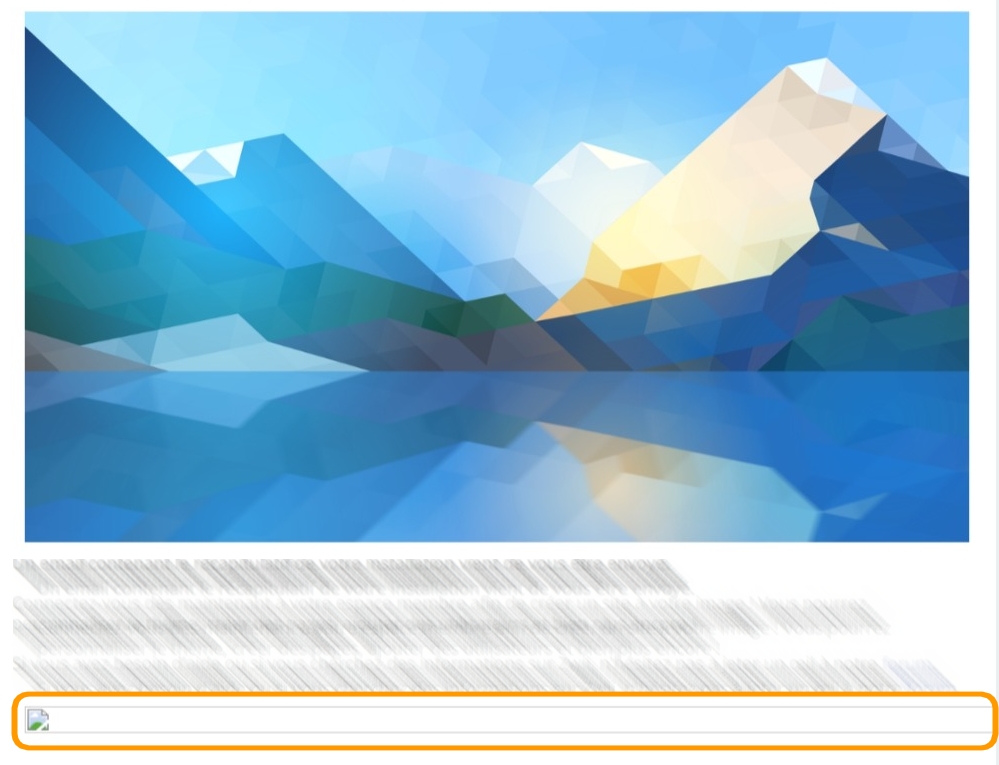

jlb a écrit : sam. 26 nov. 2022 17:22 Si vous êtes soucieux que vos visiteurs aient une image alternative pour le cas où leur navigateur daterait un peu, vous pourrez intégrer cette balise à vos pages :
<picture>
<source srcset="img/monimage.AVIF" type="image/AVIF">
<img src="img/monimage.jpg" alt="Description de la photo">
</picture>
@webmestres : Une petite copie d'écran pour confirmer que la balise <picture> ci-dessus fonctionne... et que MS a encore un train de retard avec Edge, comme à l'époque avec Internet Explorer 8. 😷
  • En haut, l'image de substitution au format png servie par les quatre lignes ci-dessus.
  • En bas, encadré, ce qui aurait dû être l'image au format AVIF :
