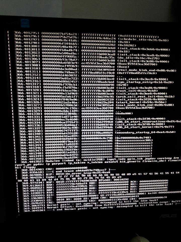

Ma mère a un problème sur son pc avec Zorin Core 15.3, un kernel panic...probablement suite à une mise à jour semble t il.
Mais je ne suis pas hyper calée en commandes, et je n'ai jamais eu affaire à un kernel panic.
Comment faire pour éviter la réinstallation complète ?
Ce que j'ai trouvé sur le net ne parait pas adapté pour Zorin, je vais chez ma mère cet aprem pour tenter des trucs, et le cas échéant, tout réinstaller, elle en a besoin rapidement.
Merci pour vos lumières !

Ce que tu peux essayer c'est de démarrer sur un autre noyau
Pour ce faire, dans le grub, tu sélectionne Advanced options for Zorin
Et ensuite, tu sélectionne la plus vielle version du noyau (pas en mode recovery) :

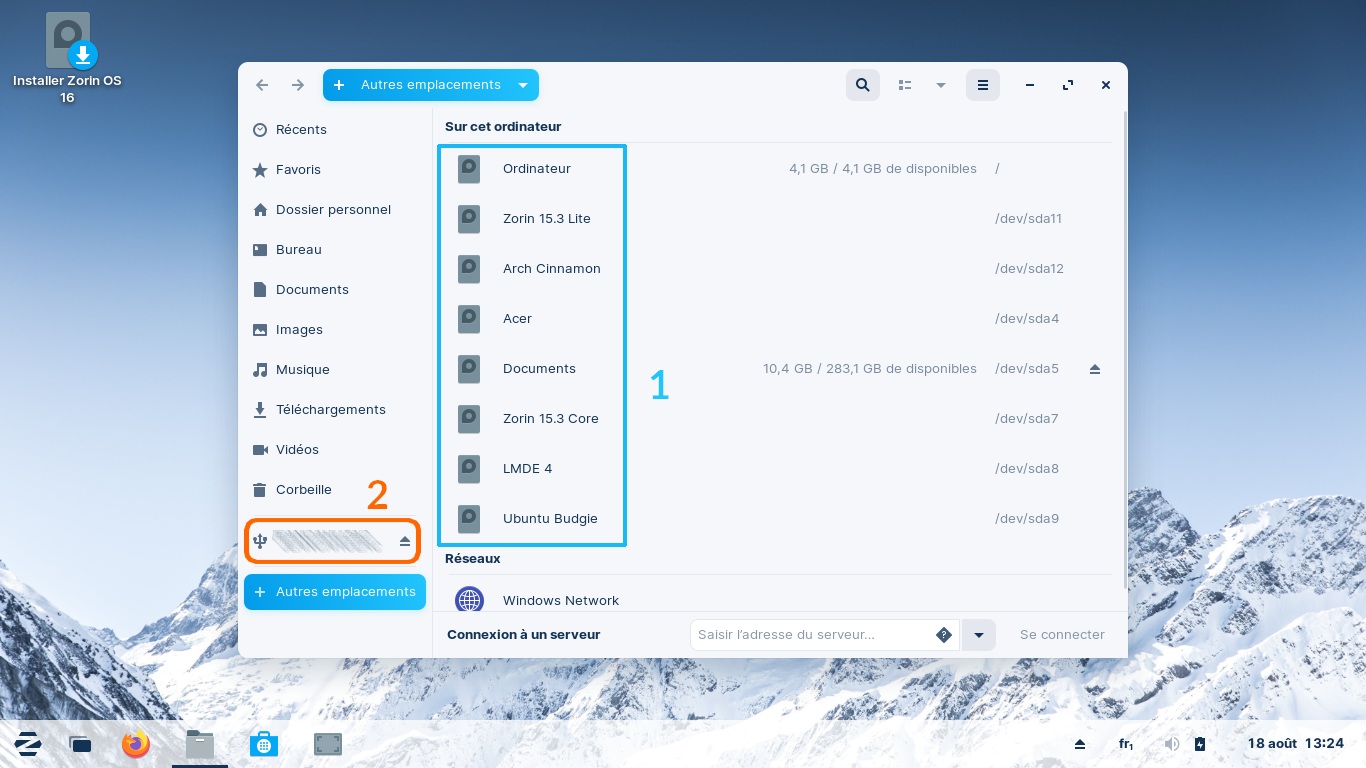

J'espère pour toi, @Respire, que la solution proposée par @simon511000 aura fonctionné : pourquoi faire compliqué si on peut faire simple ?Merci pour vos lumières !
Sinon, ce serait une bonne occasion pour installer la toute nouvelle Zorin 16 Core — ou Pro si tu veux, mais c'est payant...
- Prépare une clef USB bootable avec un logiciel comme Etcher et Zorin 16.
- Relance l'ordinateur et choisis d'essayer ou d'installer Zorin, puis, lorsqu'on te le demandera, sélectionne la langue française et l'option "Essayer".
Tu pourras donc faire une sauvegarde de sécurité des fichiers importants contenus dans le répertoire personnel du Zorin installé sur l'ordinateur : /home/xxxx/ (répertoires Bureau, Documents, etc.) ou carrément de la totalité du répertoire /home/xxxx pour ne pas perdre des fichiers de configuration que tu pourrais regretter plus tard (chromium dans .config, ou .thunderbird, par exemple).
Après, installe Zorin 16 à la place de Zorin 15. Comme tu ne nous as rien dit de la configuration de l'ordi, c'est à toi de voir quelle est la solution la plus adaptée parmi celles qui te sont proposées : tant que tu n'as pas validé l'installation tu peux revenir en arrière.
PS : @Respire Le processus détaillé sur le site officiel de Zorin.
Pour la possibilité d'un upgrade de Zorin 15 à Zorin 16 sans réinstallation, il faudra attendre encore un peu — même si elle était annoncée depuis 2019...
