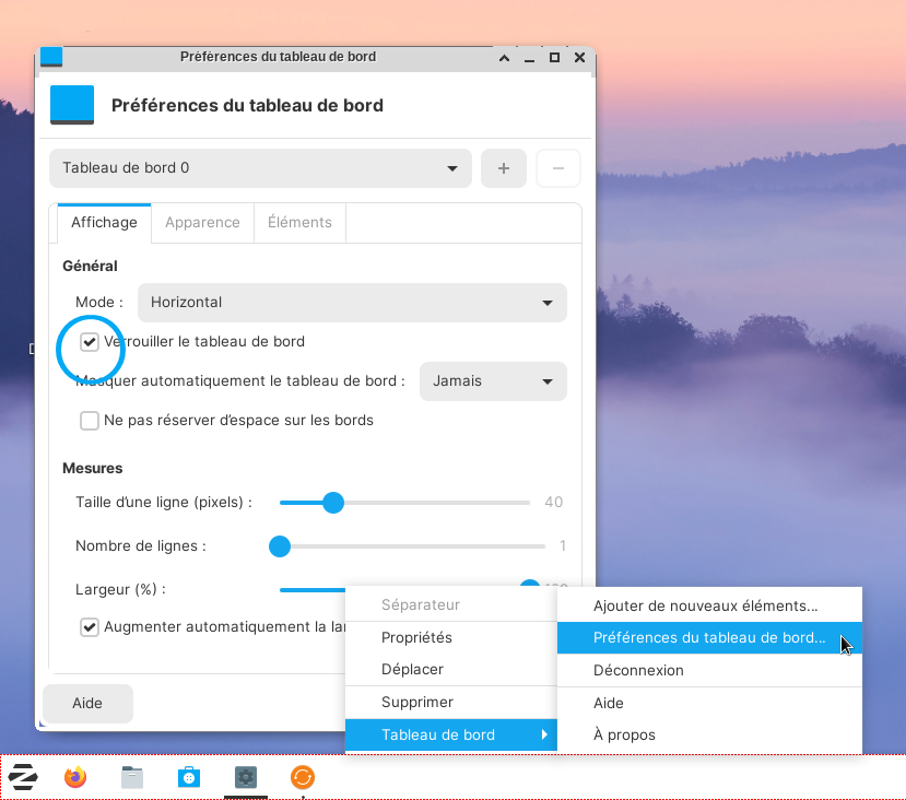

Je vais faire les choses à rebours et placer le "tableau de bord" en haut de l'écran.
Un clic droit sur le "tableau de bord" permet d'accéder à ses préférences :
Il suffit après de décocher la case "Verrouiller le tableau de bord, pour pouvoir le déplacer à sa guise :

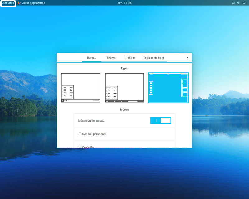

@Alvil Je pense que tu es arrivé à quelque chose comme ça lors de ta mise à jour :
En cliquant sur "Activités" et en tapant "Zorin" dans la boîte de recherche, j'ai eu accès à "Zorin Appearance" qui m'a permis de retrouver le tableau de bord au bas de l'écran, façon Windows. Et vice-versa.
Je sais que ça n'a pas marché pour toi, mais rassure-toi, au bout de deux ou trois essais, mon système s'est gelé. Désolé, pour du 32 bits, rien ne vaut Ubuntu Budgie 18.04.  :blush:

OUI, je suis bien arrivé à cet écran.
Il semblerait donc que cela puisse être lié à la version utilisé.
