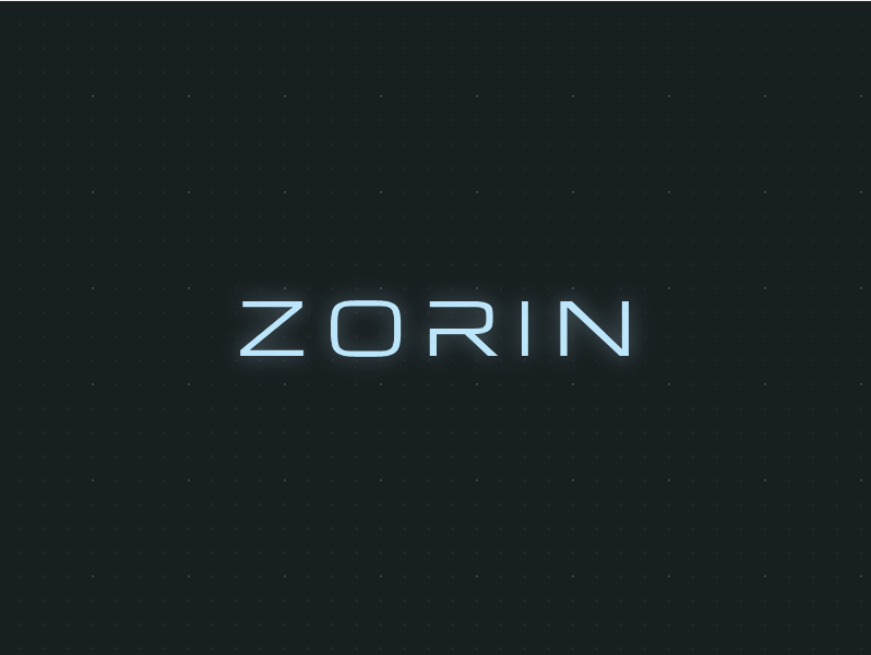

Salut,
Je cherche en vain l'emplacement de ce fond d'écran de zorin :
  (sans l'inscription zorin)
Si quelqu'un pouvait me renseigner
​​​​​​​Merci d'avance

Salut @noname ! Je comprends mieux pourquoi tu voulais savoir comment envoyer des images !  :D ​​​​​​​
Un fond d'écran de Zorin sans l'inscription "Zorin" ? Comme celui-ci ???
Si c'est ça que tu veux, c'est peut-être "usr/share/grub/themes/zorin/background.png".  :-/ ​​​​​​​

Je pense que ceux qui utilises Zorin 15 peuvent voir cette image au démarrage et le fond d'écran au moment de rentrer le mot de passe. Je ne souhaite pas le modifier mais juste savoir ou il se trouve dans le root.

Hahaha, désolé jlb mais comme tu m'avais montré un fond noir ce qui n'est pas le même avec mon image quand on se donne la peine de zoomer je n'avais pas lu plus bas. Ce qui ne change rien puisque c'est pas l'image de grub que je recherche.

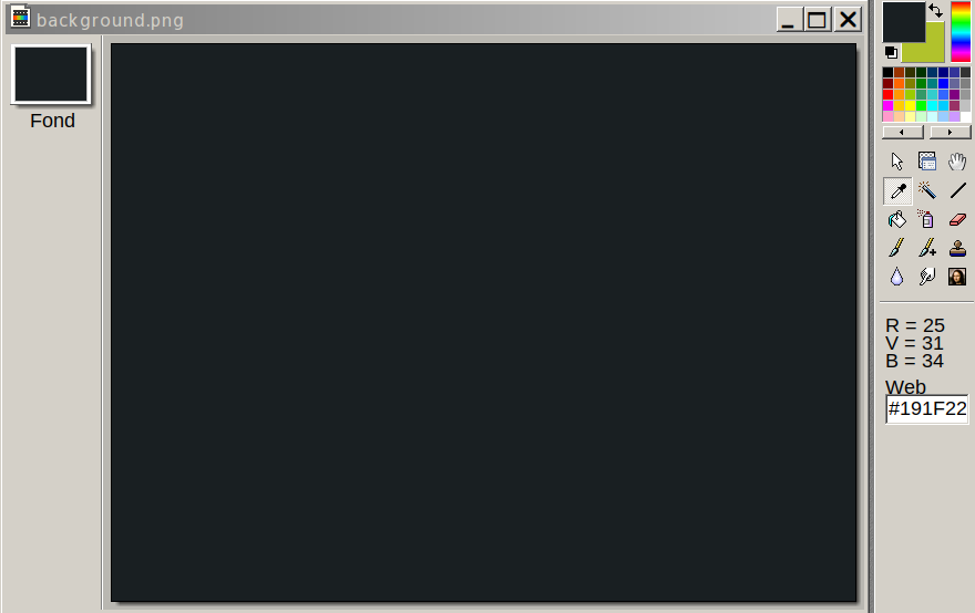

noname a écrit : mar. 14 janv. 2020 19:32comme tu m'avais montré un fond noir ce qui n'est pas le même avec mon image quand on se donne la peine de zoomer
C'est gentil de me faire passer pour un imbécile : pour reprendre tes mots, noname, si tu t'étais donné la peine d'éditer l'image en question, tu aurais vu qu'elle n'est pas noire :
Elle correspond donc assez bien à la première description que tu donnais :
​​​​​​​Je cherche en vain l'emplacement de ce fond d'écran de zorin [...]  (sans l'inscription zorin)

Je confirme d'autant plus que j'ai extrait pour la cause cette fameuse image de @jlb qui se trouve dans le grub pour choisir l'os à changer.
Pour ce faire j'ai donc ouvert mon ISO d'installation de la version ZorinOS Ultimate, recherché dans le dossier de l'archive ceci:
Zorin-OS-15-Ultimate-64-bit.iso\boot\grub\themes\zorin\
Extrait de l'image sur mon PC (Windows10) puis la suite en image....
Vue et extraction de l'image dans l'archive ISO
Vue de l'image qui est affichée au démarrage de Zorin OS 15 ainsi que la couleur de fond de celle ci;
Et bien entendu, la  fameuse image dont tu cherches le dossier n'existe pas, c'est tout simplement du texte qui est ajouté sur l'image de background avec la police de font voulue  pour afficher le nom de l'os ZORIN

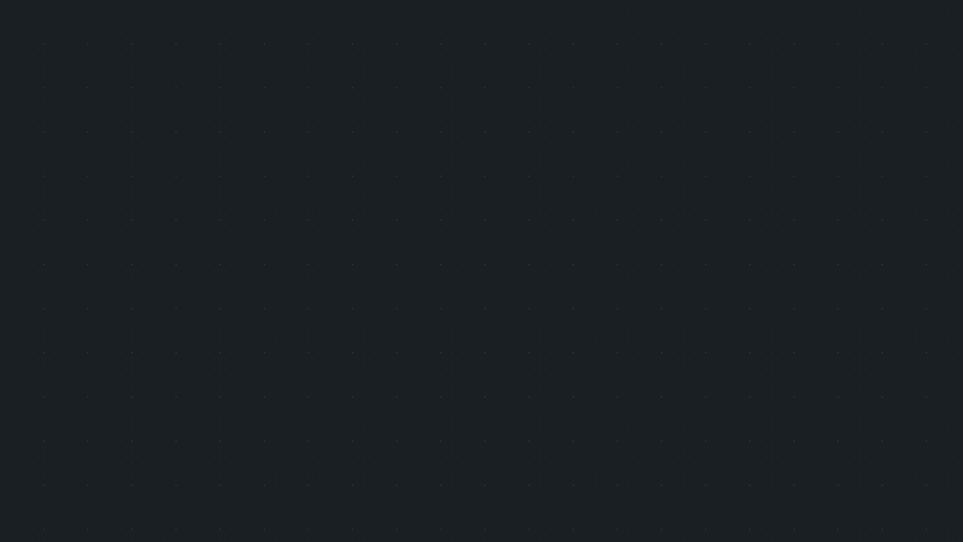

Bravo @jlb 💪 c'est toi qui a trouvé ce que je cherchais dans ce répertoire "/usr/share/plymouth/themes/zorin-logo/background-tile16.png"
​​​​​​​Merci à tous de votre aide ...

noname a écrit : mer. 15 janv. 2020 20:30Bravo @jlb 💪 c'est toi qui a trouvé ce que je cherchais dans ce répertoire
Salut noname.
​​​​​​​Peut tu nous mettre une capture d'écran de l'image que tu as trouvé dans ton répertoire (celui que jlb t'as indiqué), c'est juste pour ma part afin de vérifier si ton image est bien avec un fond unique et sans aucune inscription dedans (donc voir si cette image est bien identique à celle que jlb t'as mise dans son exemple ainsi que la mienne que j'ai extraite de l'ISO d'installation du zorin.  👬

Ici, c'est juste une tuile
Ce qui donne :
