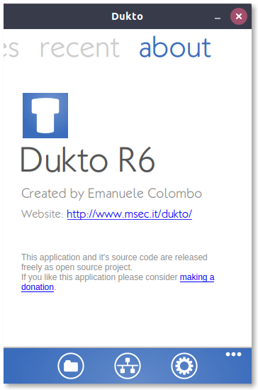

Hola @guitarbruno:D
Tu connais Dukto ?
Capture du 2019-12-17 11-38-53.png (45.41 Kio) Vu 42941 fois
Je l'ai régulièrement utilisé entre XP et W10 puis entre W10 et Zorin 12 (Ubuntu 16.04). Plus simple et pratique que ça, tu meurs.
Apparemment, le logiciel n'est plus maintenu par son concepteur, mais on doit pouvoir le faire tourner sur une base de 18.04. Je te laisse essayer et tu nous dis ?

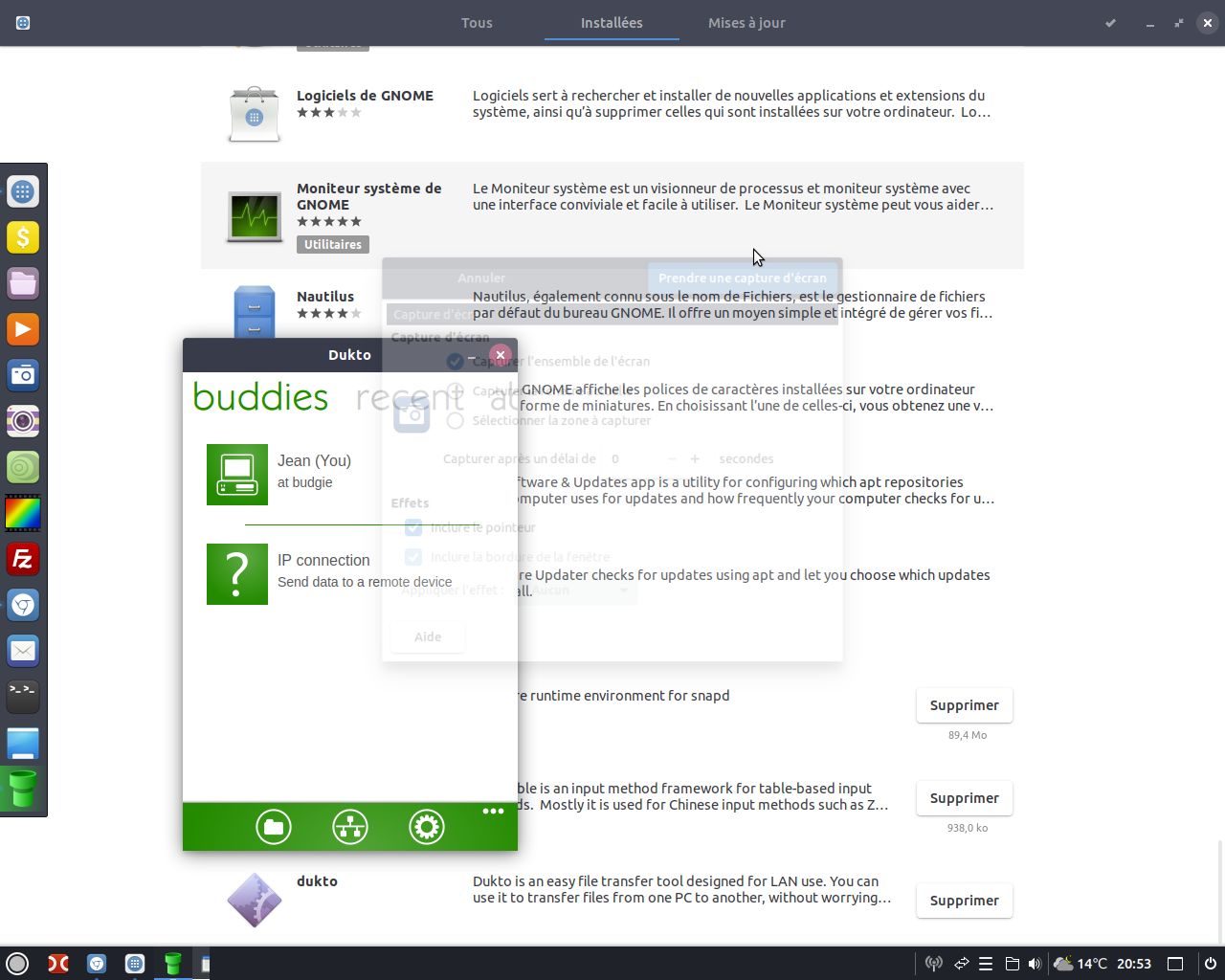

guitarbruno a écrit : lun. 16 déc. 2019 18:02Un peu de nouvelles (et de soliloque pour jlb! ) :-)
LOL. J'aime bien tes soliloques. Sur ce coup, j'ai juste quelques messages de retard, mais je te lirai avec plaisir un peu plus tard.  :D
guitarbruno a écrit : lun. 16 déc. 2019 18:02Pour jlb: Ok pour Dukto finalement mais j'ai dû utiliser PlayOnLinux et Wine pour valider l'install de Dukto version Windows. Echange de fichiers possibles!
Là tu rigoles mec, ou bien ?  :huh:
Bon d'accord, je ne suis pas sur Zorin 15 : je voulais essayer tout de suite sans avoir à relancer la machine — mais c'est aussi de l'Ubuntu 18.04, à la base.
Sur cette page, clique sur le logo d'Ubuntu puis sur "Récupérer les paquets binaires directement". Télécharge le paquet 16.04 qui convient à l'architecture de ton ordi. J'ai téléchargé celui pour 32 bits.
​​​​​​​Un double clic sur le fichier pour lancer "Logiciel"... et quelque temps plus tard :

guitarbruno a écrit : lun. 16 déc. 2019 23:42Oui j'avais essayé! Et je viens de réessayer,  mais non, je te promets, ça ne veut pas, arrivé dans l'interface "logiciel", ça dit que ça ne peut pas gérer ce paquet!   :rage: ​​​​​​​
Je vais finir par croire qu'après en avoir subi les désagréments, mon vieil ordi fait des envieux !
:idea:  As-tu essayé de contourner ce vilain, vilain "Logiciel" — et pourquoi au singulier, je vous demande bien ? — en installant gdebi et en lui demandant gentiment de bien vouloir faire ce l'autre ne veut pas faire ?
Quoi qu'il en soit, Dukto fait toujours aussi bien ce pour quoi il a été conçu, transmettre des fichiers entre Ubuntu 18.04 et W10 par exemple, sans besoin de s'inscrire à une école de Samba.  :D ​​​​​​​
