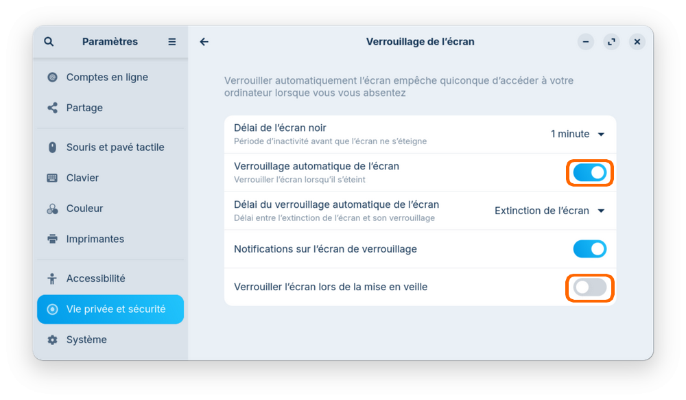

Avant que d'aucun(s) me reproche(nt) de toujours choisir la complication, il y a aussi "Paramètres > Vie privée et sécurité > Verrouillage de l'écran" :
En jouant sur ces deux paramètres, on peut adapter son comportement à ce qu'on souhaite précisément.

Absolument !!! Mais je ne l'ai vu qu'après...  :rolleyes:

Oui, le paramètre, vie privée ; verrouiller l'écran de veille est là où je l'ai trouvé... un peu moins abscons que le terminal, même s'il est utile de savoir l'utiliser... en particulier quand on veut configurer Zorin pour des comportements une peu spécifiques, je pense à l'accès aux données Windows bien entendu... mais il y a d'autres cas
Il y a beaucoup de choses dans les paramètres et Zorin Appearance. Il faut être un peu curieux et essayer... mais il faut savoir ce qu'on cherche aussi...
