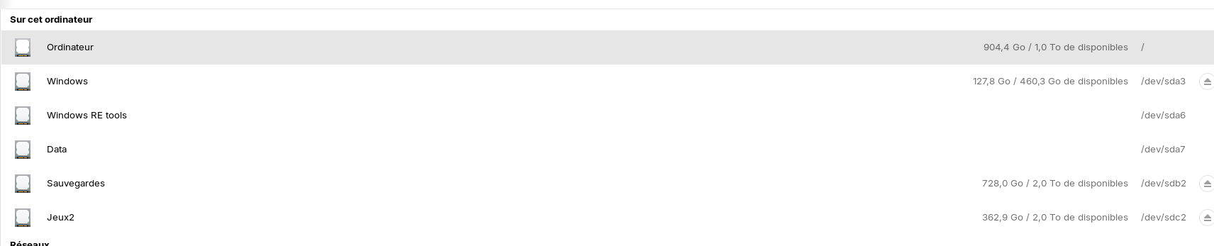

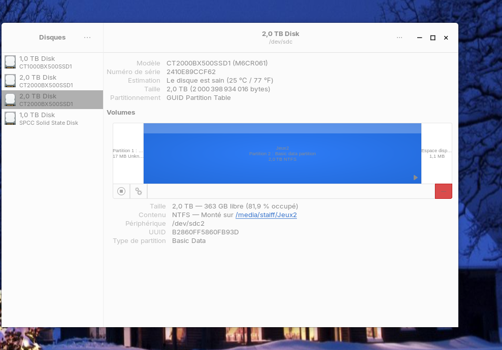

Ayant utilisé steam et autres plateformes de jeu sur Win avec stockage des jeux sur autre SSD, j'installe steam linux, je linke (ça se dit ?) ce SSD dans steam linux. Tout va bien. il trouve les jeux. je paramètre tout le bouzin (le proton, le wine, le lutris toussa toussa.) Sauf qu' au moment de lancer les jeux, que ce soit steam, Lutris, les .exe direct avec wine: Rien ne se passe. au mieux un bouton qui indique que ça joue (steam) mais il ne se passe rien, soit un écran noir et ... rien. le néant.
alors du coup est-ce un truc que j'ai mal paramétré ou ... Ben mon SSD de jeux est en .... NTFS (sig !). j'ai lu ici et là que Ubuntu/Zorin était fan de ...EXT4.
Je joins en images mes specs, les SSD, etc. ...

Bon j'ai bien tout fait comme sur les liens, les vids que j'ai trouvé aussi, le manuel "linux pour staiff le nul", etc. ... Et ...Même résultat.
Les SSD sont bien montés, on retrouve le link dans linux (ordinateur/media/staiff/Jeux2) amenant à mon SSD externe... mais toujours pareil ... Sauf un jeu steam que j'arrive à lancer direct par l'exe dans le lien media.
Bref dans l'immédiat je vais garder Win pour les jeux et Zorin pour le reste. Ces temps-ci je joue peu/pas, donc bon ...
Plus tard je ferai une partition ou carrément un SSD EXT4 pour linux ce sera surement plus simple. A trop bidouiller je pourra tout casser et comme disait feu ma grand mère: "quand ça marche, touche-z-y pas !" :D

Par contre j'ai fais un petit rapide retour windows ce soir et au démarrage ça a demandé une réparation disque C (windows) et disque F (les jeux donc).
Donc peut être un petit cafouillage entre Win- Wubuntu (installé juste avant Zorin) et Zorin.
Je vais scruter ça trankilou bilou ce Dimanche sans stress, car y'a point S ... :D
EDIT: Avant les SSD externes se montaient automatiquement au lancement. Là y'a fallu cliquer dessus pour le voir se monter. La piste est par là ... ;)

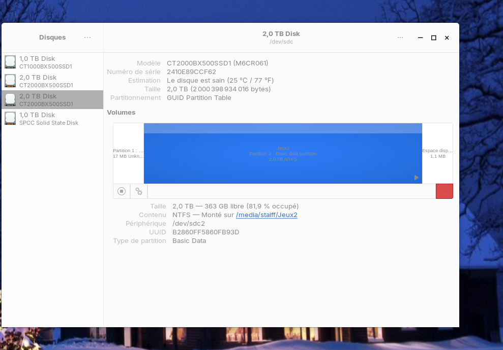

staiff a écrit : sam. 25 janv. 2025 20:50 EDIT: Avant les SSD externes se montaient automatiquement au lancement. Là y'a fallu cliquer dessus pour le voir se monter. La piste est par là ... ;)
Regarde du côté de :
Zorin Menu ➡ Utilitaires ➡ Disques ➡ Clique sur ton SSD dans la colonne de gauche ➡ Options de partitions supplémentaires (engrenage) ➡ Modifier les options de montage ➡ monter au démarrage du système.
En image ça donne :
