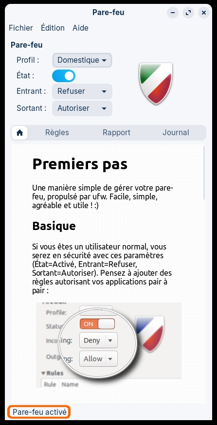

Sans la boîte de recherche d'applications du menu principal, le plus compliqué serait de le dénicher : tapez "pare", cliquez sur "Configuration du pare-feu" et faites glisser l'unique curseur vers la droite.
C'est tout, le pare-feu est activé et il se lancera automatiquement à chaque démarrage.

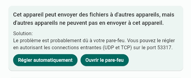

La preuve par le contraire, c'est qu'il arrive parfois que des applications sortant de l'ordinaire réclament des autorisations spéciales : (1)
Comme les boutons ne fonctionnent qu'avec Windows, il faut donc le faire à la main.
Rassurez-vous, ce n'est pas très compliqué là non plus.

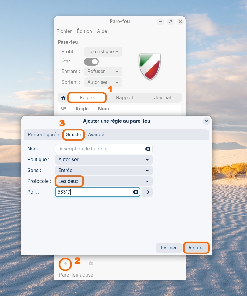

Cliquez sur l'onglet "Règles" puis sur le bouton "+" pour ajouter une nouvelle règle.
Ensuite, en mode "Simple", choisissez les paramètres dans les différentes listes déroulantes en fonction de ce qu'on vous demande.
Souvent les réglages par défaut suffisent, comme dans cet exemple où l'application vous explique qu'il faut autoriser les communications entrant sur le port 53317 (pour les deux protocoles UDP et TCP).
Cliquez sur "Ajouter", c'est fait.

53317                      ALLOW IN    Anywhere
53317 (v6)                 ALLOW IN    Anywhere (v6)

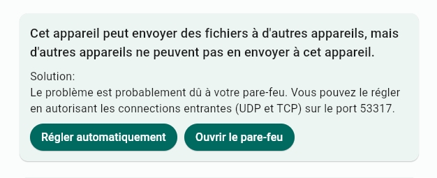

jlb a écrit : ven. 14 juin 2024 06:19 autoriser les communications entrant sur le port 52217
Je suis bien dans >ajouter une règle, mais maintenant, comment je trouve le numéro de port ?

Coucou @Céline, quel dommage que tu ne sois pas venue plus tôt sur le forum pour essayer mes trucs et repérer ce qui a échappé à mon attention ! 😅
Si si, et sans aucune ironie : tu n'as idée comme on peut se sentir seul. ⛄
Mais je t'embauche volontiers — avec @JW28 qui a un certain talent lui aussi pour ce genre de relecture.
Shame on me : ce n'est pas le port "52217" comme je l'ai écrit, mais le "53317" — comme en attestent les copies d'écran du support de LocalSend et de "gufw" ci-dessus. 😷
