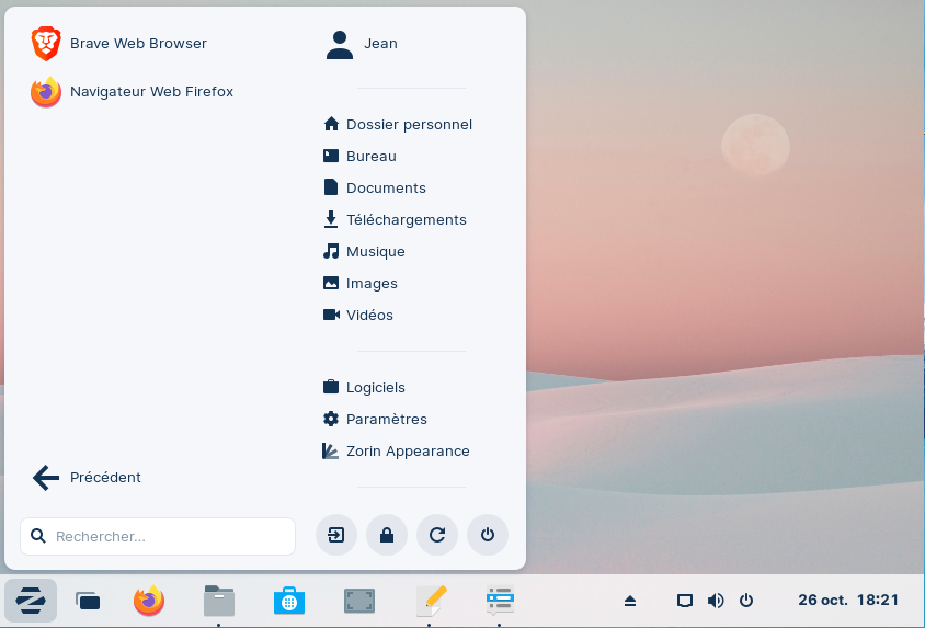

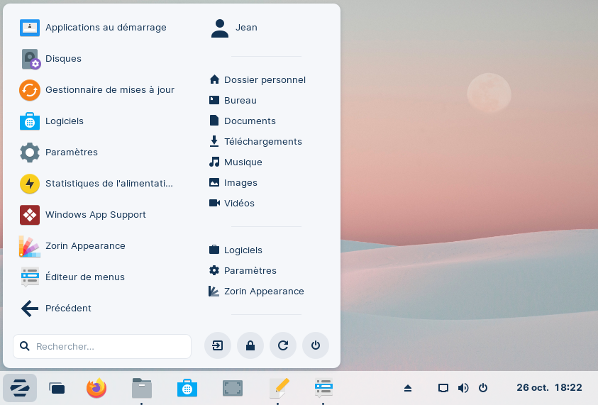

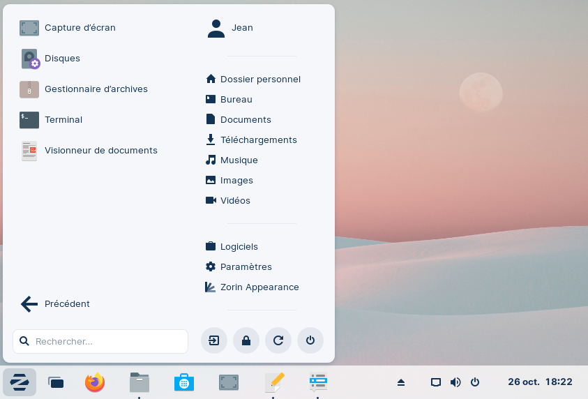

Voici donc le menu principal de Zorin 16 Core et les rubriques qui restent après application du script — oui, bon, d'accord... j'ai ajouté Brave et remplacé l'éditeur de menus "Menu principal" ("alacarte) par "menulibre", beaucoup plus intéressant... 🙄
