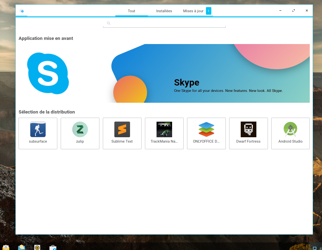

J'ai découvert ZORIN OS il y a un bon moment et j'ai eu un coup de coeur pour la qualité générale de la distribution et ça facilité d'utilisation. J'en parle beaucoup autour de moi.
Bref, je l'utilise sur 3 ordinateurs. Sur l'un  quand je clique sur LOGICIELS , j'ai la fenêtre qui s'affiche avec 3 niveaux de liens :
1 - Application mise en avant,
2 - Sélections de la distribution,
3 - puis divers liens vers Bureautique, système, Inernet etc...
Les liens de ce 3ème niveau ONT DISPARU .
Comment puis-je les réafficher ?
Merci d'avance pour votre réponse.

RE: Liens disparus dans la fenêtre LOGICIELS
Message par leonidoff22 »
Bonjour Mickael,
Merci pour l'intérêt porté à mon problème?
Voir la pièce jointe.
Cordialement

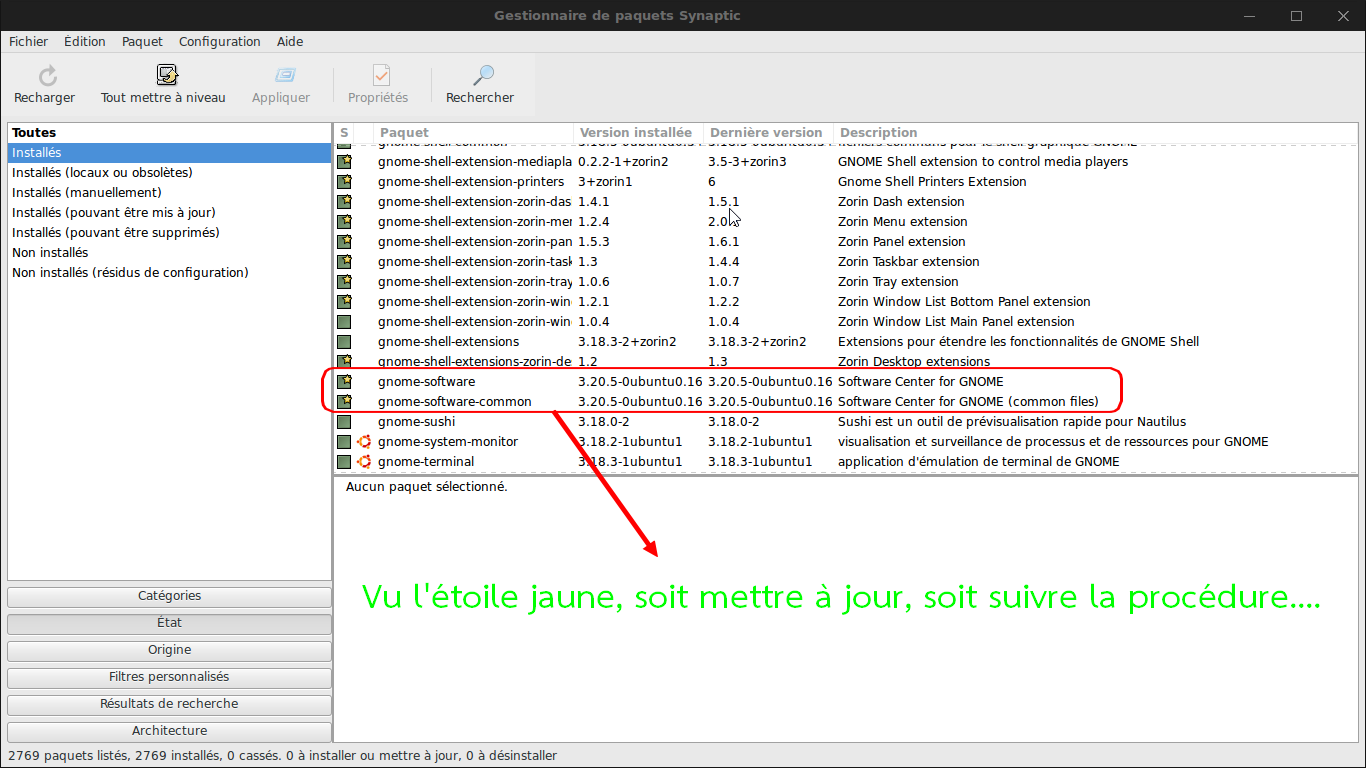

Pour ma part je suis sous Zorin OS première version et Synaptique installé aussi;
Le soft logiciel ne fonctionne plus depuis sa première mise à jour faite à l'installation de mon zorin os.
Pas grave vu que je m'en sers peu et passe plutôt par Synaptic pour installer et mettre à jour mes softs;
Voici en gros et en vidéo ce que me propose " Logiciel " depuis mon menu d'administration de Zorin OS, bref rien du tout....

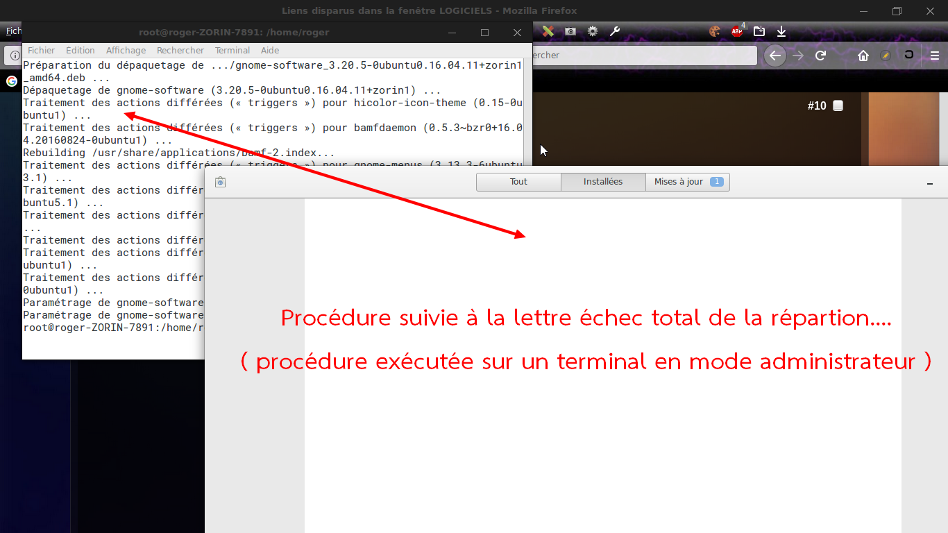

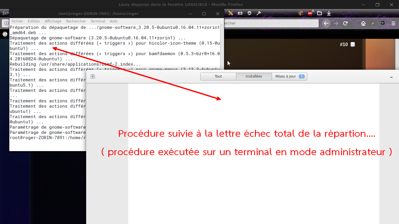

Sa y est je pense avoir la solution :)
On va commencé par désinstaller la fonction logiciel.
Ouvrir le terminal :
sudo apt purge gnome-software
Cela va vous poser une question vous mettez "O".
A présent essayé d'ouvrir l'application logiciel, vous allez voir que ce n'est plus aussi jolie qu'avant et qu'on à plus qu'une fonction de base mise à notre disposition.
On va réinstaller le paquet :
sudo apt install gnome-software
Et hop normalement tout rentre dans l'ordre !
J'attends vos retours, si cela ne fonctionne pas on va continuer la désinstallation des paquets Gnome un peu plus en profondeur ;)

@"Mickael"
Je tente le coup avec ta procédure et viens rendre compte illico du résultat.
:)   " gnome-software " est donc bien le soft qui porte le nom de Logiciel dans les menu, je m'en doutais un peu et j'avais commencé à chercher à le désinstaller avec Synaptic.
Je serais donc le premier à tester ta solution et le premier à rendre compte au plus vite ( avant le match de ce soir à la télé promis :D   )

Messages : 3020
Nb de « J’aime » donnés: 2101
Nb de « J’aime » reçus: 540
A remercié : 1262 fois
A été remercié(e) : 284 fois

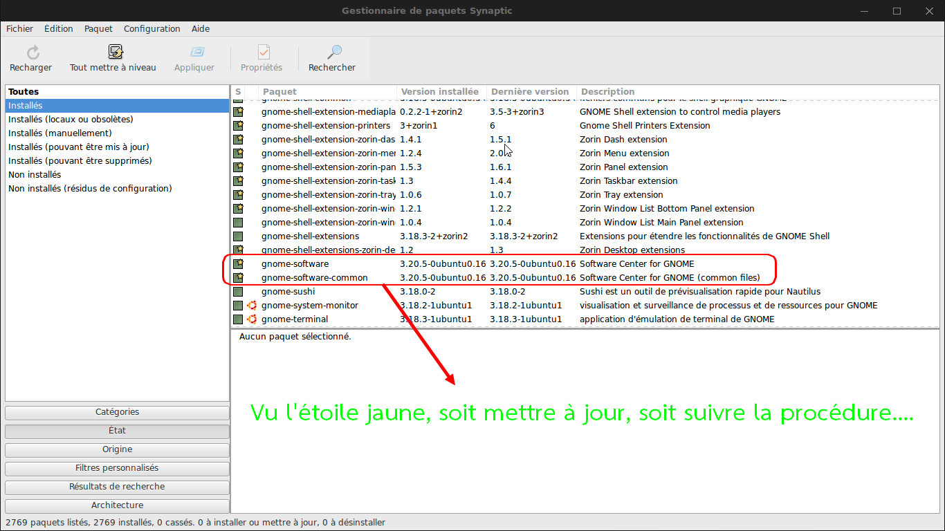

Procédure suivie et exécutée comme indiquée, le résultat se passe de commentaire.... Echec total :cry:
Je vais maintenant tenter la mise à jour par Synaptic pour voir si çà marche de ce coté là sans passer par un terminal administrateur :shy:

Messages : 3020
@"Mickael"
je viens de faire une recherche rapide sur le web ( mise à jour depuis synaptic idem crash du logiciel ) et il semble tant sur les forums anglais que chez ubuntu.org ce soft pose beaucoup de soucis depuis sa version 3.20 :dodgy:
Il est conseillé pour ceux qui ne veulent pas utiliser Synaptic mais un soft de ce style de se tourner vers des alternative à gnome software :shy:
Voir ici....
https://doc.ubuntu-fr.org/gnome-software
Je vais chercher en ce sens pour trouver une alternative et ainsi la proposer à nos amis qui ne peuvent se passer d'une interface du style " Logiciel " plutot que d'utiliser Synapt plus austère mais plus certain au niveau de son efficacité :)

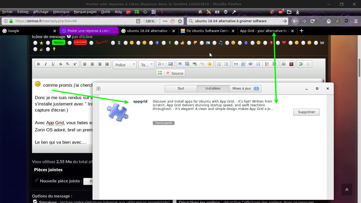

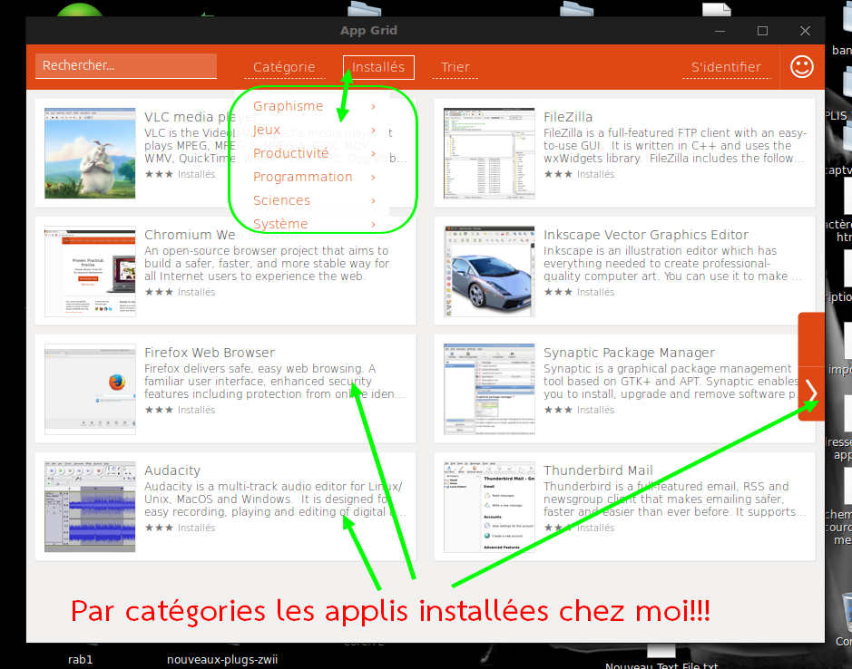

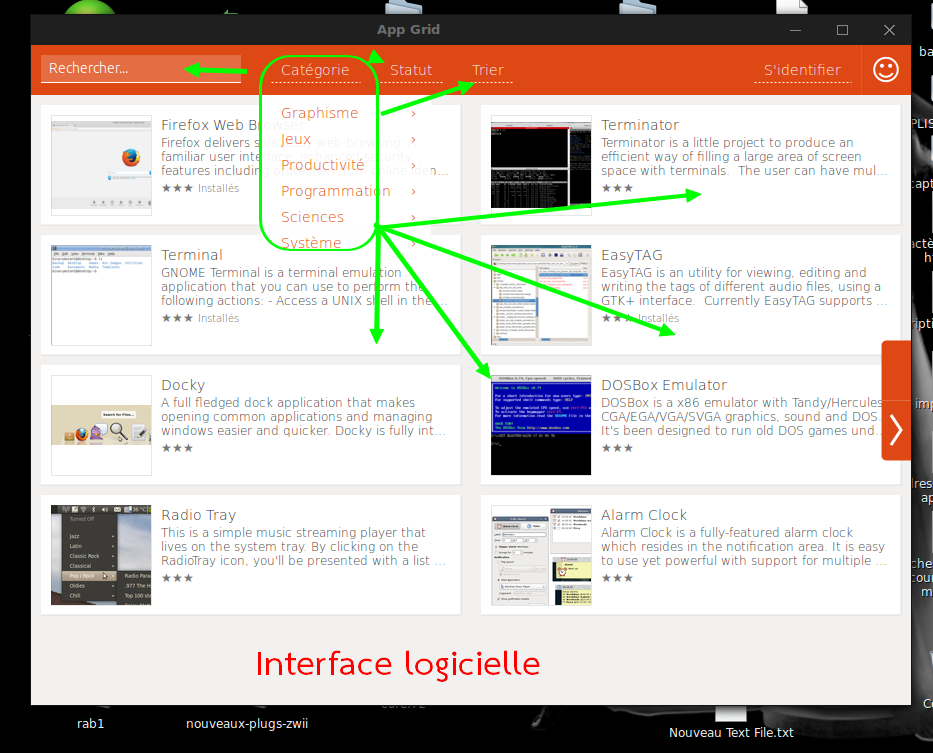

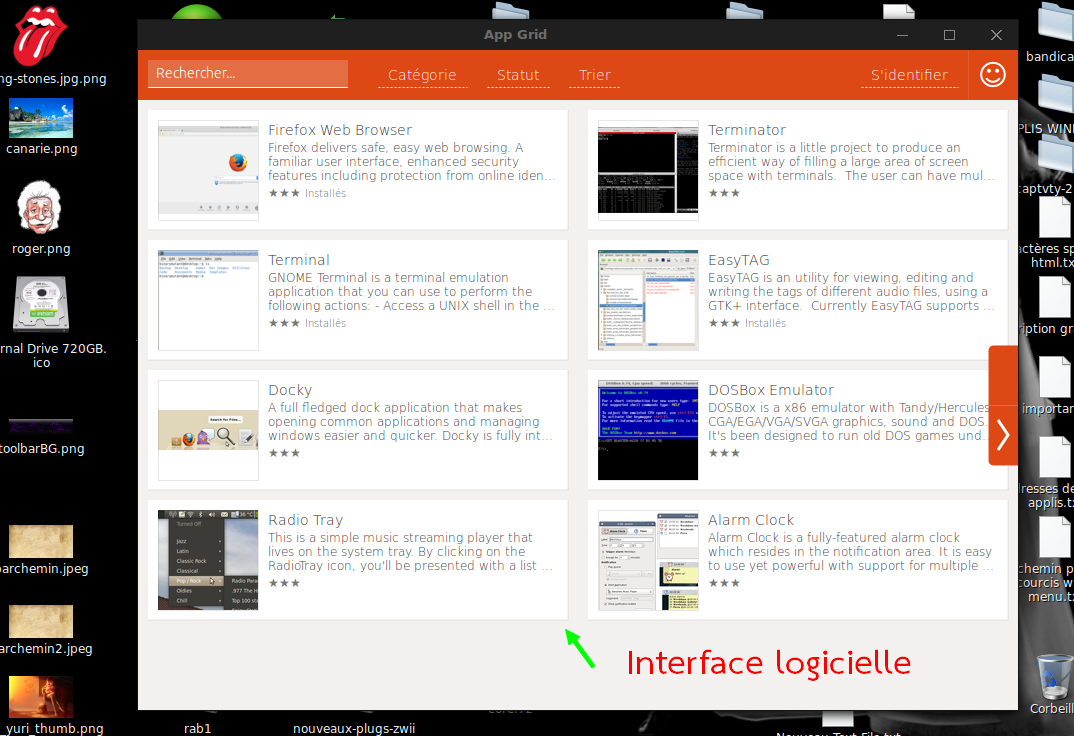

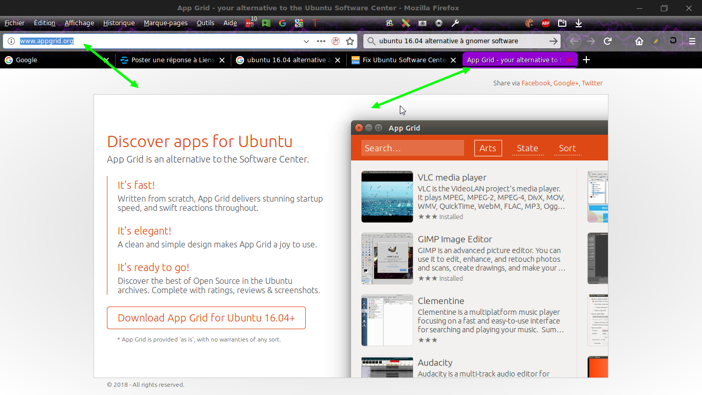

:)   comme promis j'ai cherché une alternative " visuelle " au software Logiciels ( gnome softwares ) et suis tombé sur ceci : App Grid
Exactement ce que nous recherchons pour remplacer le logiciel bugué d'origine!!!
Donc je me suis rendus sur la page de téléchargement du soft et ai enregistré sur mon UC le paquet appgrid_0.295_all.deb qui sur un clic droit s'installe justement avec " Installation de l'application " ( Logiciels prend en compte alors le nouveau soft installé!!! comme en témoigne ma capture d'écran )
Avec App Grid, vous faites exactement ce que vous faisiez avec Logiciels, à savoir rechercher un soft par catégorie etc...et l'installer sur votre Zorin OS adoré, bref un premier remplaçant convaincant au logiciel d'origine fourni dans la 16.04 LTS ( Xenia ) d'où est issu Zorin OS :)
Le lien qui va bien avec....
http://www.appgrid.org/
et quelque captures d'écrans pour faire bonne mesure...
