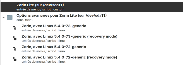

Ce qui nous intéresse, c'est Zorin. Aux différences de nom et de partition près, ça devrait ressembler à ceci, l'entrée sélectionnée étant l'entrée fautive :
Clique droit sur cette entrée et choisis "Modifier".
Normalement, l'avant dernière ligne se termine par ces instructions :
ro recovery nomodeset dis_ucode_ldr
Remplace-les par celles-ci.
ro  quiet splash $vt_handoff
S'il y a aussi deux lignes commençant par "echo", tu peux les supprimer.
Referme la fenêtre, et clique sur le bouton "Enregistrer" dans la barre de menu.
Après quelques minutes de patience, tu devrais avoir retrouvé le mode de lancement normal.
Il se peut toutefois que ton menu ait été un peu dérangé, mais tu pourras le remettre à ta convenance avec Grub Customizer.
Consulte la documentation au besoin : https://doc.ubuntu-fr.org/grub-customizer
Que ça marche ou que ça ne marche pas, reviens nous le dire en précisant le numéro du noyau qui se trouve dans le code (5.4.0-XX).  :)
