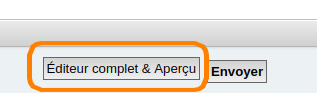

Pourquoi tu héberges tes images ailleurs que sur le forum ? Du coup, on ne voit rien de ce que tu voulais nous expliquer.
Et c'est dommage, parce qu'on ne sait toujours pas ce qui posait problème et que tu sembles avoir résolu.
C'est d'accord, ce n'est pas évident de comprendre qu'il faut passer en mode "Editeur complet" pour pouvoir faire ce genre de choses — que je vais faire pour pouvoir joindre cette copie d'écran  (Fichiers joints > Ajouter des fichiers > Insérer dans le message) :
