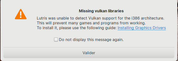

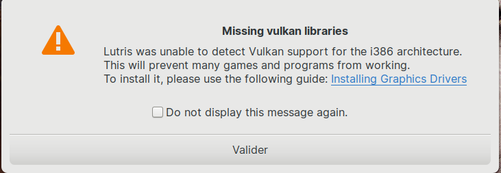

Je lance Lutris pour vérifier le fonctionnement… Bizarrement, message d’erreur au lancement Vulkan
Il faut suivre le lien indiqué par lutris et installer avec le terminal :
Install support for 32-bit games:
sudo apt install libgl1-mesa-glx:i386 libgl1-mesa-dri:i386
Install support for Vulkan API (will be functional only if you have a Vulkan capable GPU):
sudo apt install mesa-vulkan-drivers mesa-vulkan-drivers:i386
Reboot to apply changes.
Le problème vient des drivers nVidia 4.40 qui ne sont par reconnus par Lutris sur le script Python.
Une fois ceci fait, plus de problème, passons à l’Installation de Fallout 3.

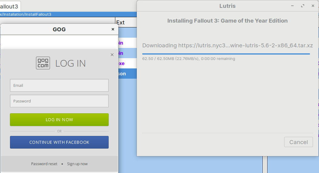

Lutris télécharge le runner Wine et ouvre-la fenêtre de connexion à GOG,
Image 1
Comme vous avez déjà téléchargé le jeu, fermez cette fenêtre et donner le chemin de vos fichiers téléchargés. Il est indispensable de faire ainsi, car le script télécharge par défaut la version du jeu en anglais et il est assez difficile ensuite de la franciser.

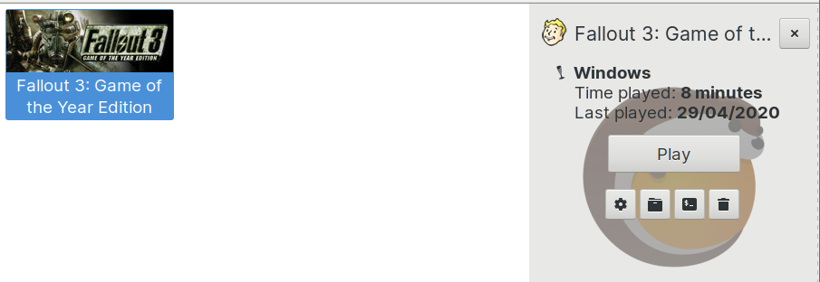

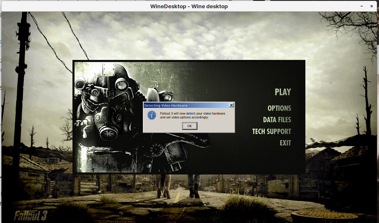

La fenêtre du launcher s’affiche :

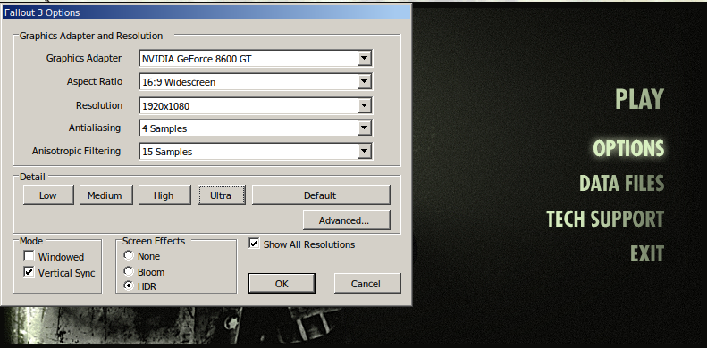

Sélectionner votre réglage graphique :
Image 2
Cliquer sur Options
Image 3
Cliquez sur OK > Quitter

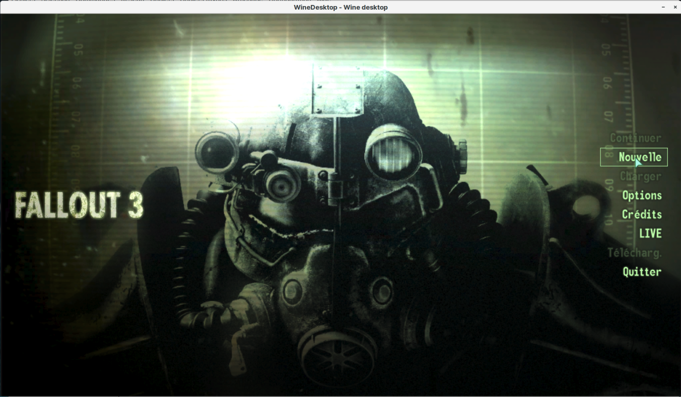

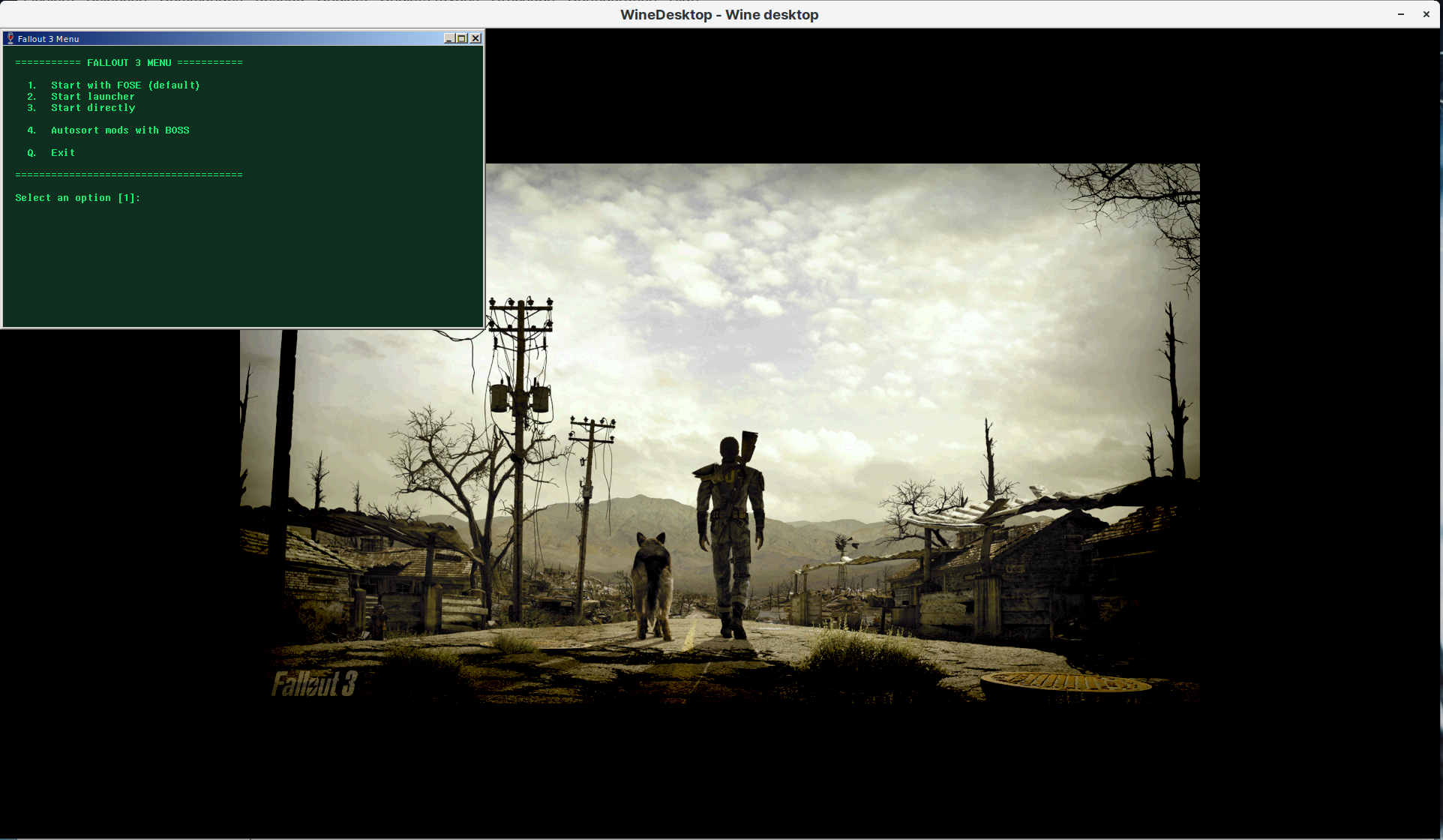

La fenêtre du menu s’affiche, taper sur 1, puis Entrée.
Image 5
Le jeu démarre et tout est bien en français. Il faut aller dans les paramètres de Lutris pour finir la configuration car le jeu reste en résolution par défaut et en mode fenêtré.

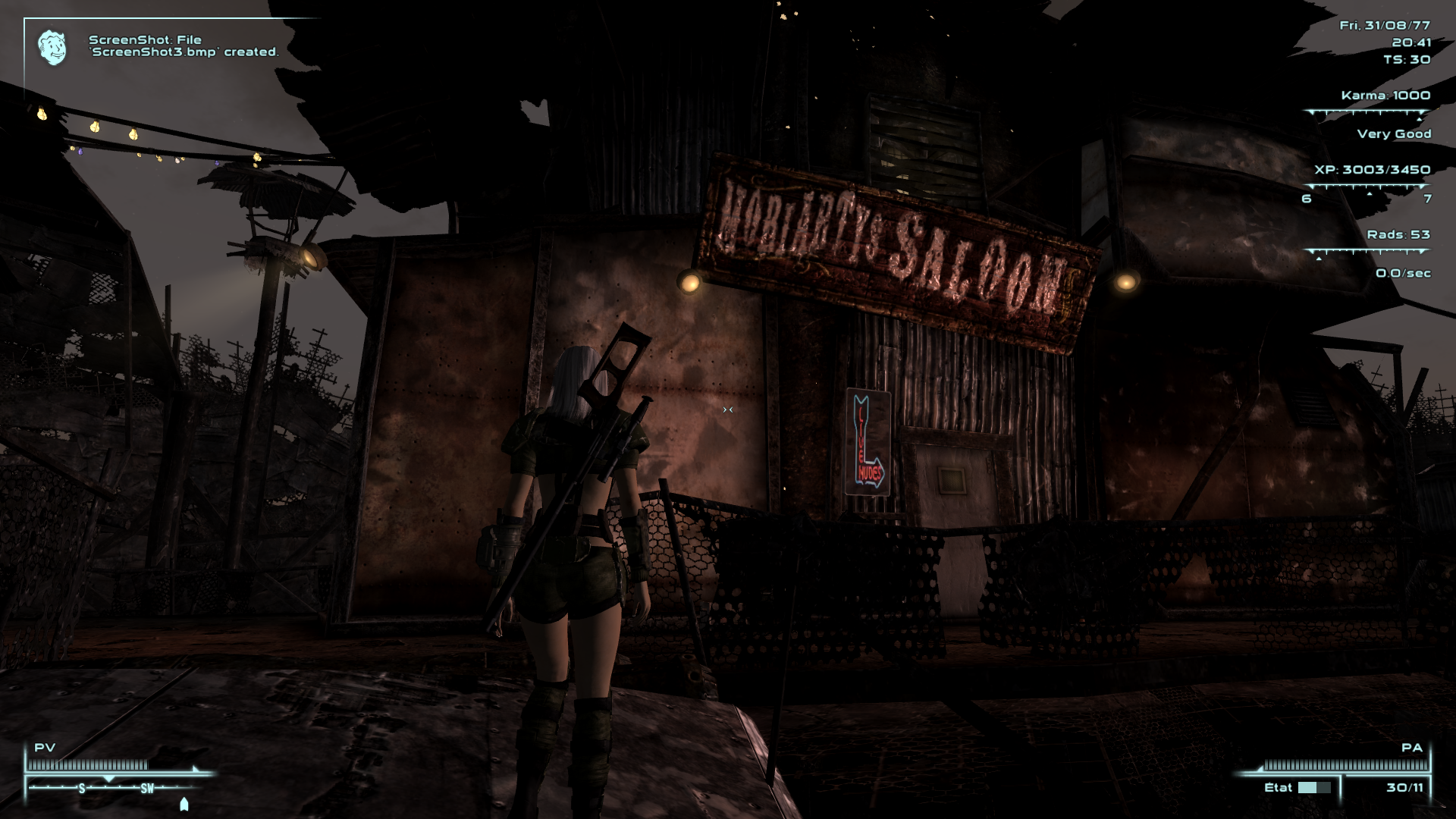

Pour vous donner une petite idée du jeu, je vous poste mon dernier screen qui doit correspondre à 3 ou 4 heures de jeu.
Mon aventurière va se reposer quelques instants au saloon de Moriaty à Megaton..!
