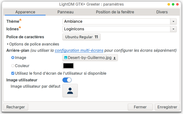

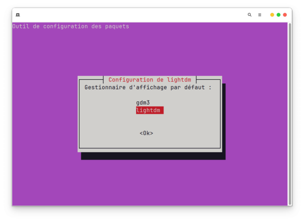

Remarque : Par rapport à l'époque où @roger a publié son sujet, il n'est plus nécessaire de passer par un PPA pour installer les paquets nécessaires :
sudo apt update && sudo apt install lightdm lightdm-settings lightdm-gtk-greeter-settings

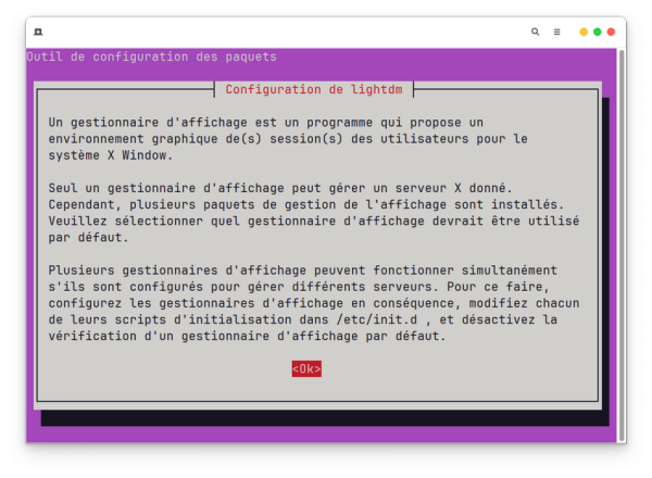

Ensuite, on bascule de GDM à LightDM :
​​​​​​​sudo dpkg-reconfigure lightdm
lightdm #1.png (122.66 Kio) Vu 23257 fois
NB : Dans cette interface semi-graphique, il faut taper "Espace" pour activer le bouton "OK" et valider le choix de LightDM :

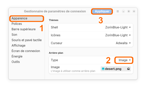

lightdm #2.png (25.99 Kio) Vu 23257 fois

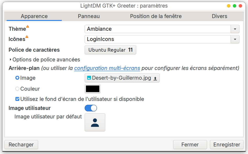

On retrouve l'application dans la rubrique "Outils Système" du menu principal ou en tapant "lig" dans la boîte de recherche d'applications dudit menu :

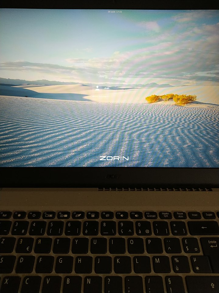

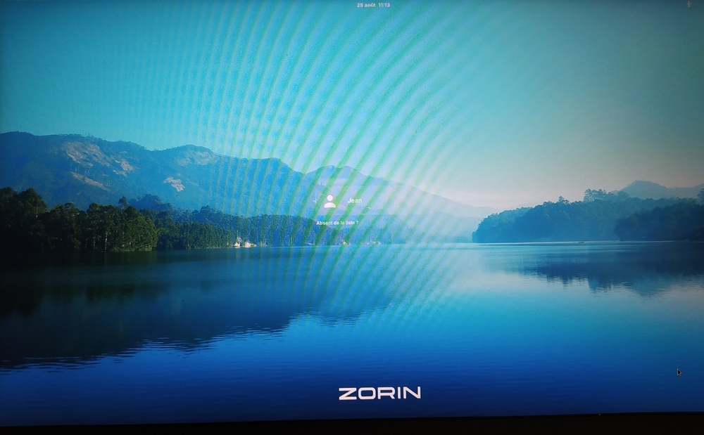

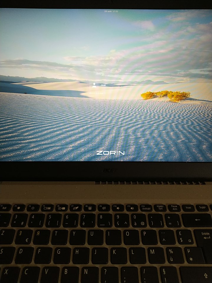

Oui, il est possible de changer le fond de l'écran de connexion de Zorin 17 Core !
La preuve — désolé pour la photo vibrée, je n'utilise pas les machines virtuelles : 😳
Les anciens ou les nostalgiques auront reconnu le papier peint de Zorin 12.
A présent, je vais pouvoir me pencher sur la couleur de la police...
... et faire un petit tuto — que je pourrai, tant qu'à faire, publier aussi sur le forum officiel : je leur dois bien ça...

Shame on me ! Je croyais avoir essayé tous les scripts et toutes les applications, mais la version 2 de "Login Manager Settings" (au format AppImage) fonctionne sur Zorin 17.3 Core :
Login Manager Settings v2.png (33.35 Kio) Vu 23129 fois
Modifié en dernier par jlb le mer. 27 août 2025 10:52, modifié 3 fois.

Je ne te dissuade pas d'essayer mon tuto — je ne l'aurai pas fait pour rien —, mais avec Login Manager Settings, tu devrais y arriver plus rapidement ! 😃
Je rappelle à tout hasard qu'il faut d'abord rendre les AppImages exécutables : clic droit sur le fichier "Propriétés" > Onglet "Permissions" > "Autoriser l'exécution du fichier comme un programme".
Ensuite, tu passes outre les mises en garde de Zorin, c'est sans risque.

L’étape 1 s’est passée correctement (pas de message spécial).
L’étape 2 : j’ai mis l’image « Alfredux,jpg »
sudo cp /usr/share/themes/ZorinBlue-Dark/gnome-shell/assets/login-background.png{,.bak}
sudo cp ~/Images/Alfredux.jpg ~/shell-theme/theme/assets/login-background.jpg
sudo cp ~/shell-theme/theme/assets/login-background.jpg /usr/share/themes/ZorinBlue-Dark/gnome-shell/assets/login-background.jpg
<file>assets/login-background.jpg</file>
Retour :
bash: erreur de syntaxe près du symbole inattendu « newline »
Je stoppe là : qu’est-ce qui ne va pas ?
Marc Driver
Plusieurs solutions pour personnaliser vos écrans de connexions
Je ne sais pas.
Ce genre de fichier "xml" est sensible au moindre détail typographique (les indentations, par exemple).
D'où l'importance de copier-coller le texte sélectionné avec "Ctrl c" et "Ctrl Maj v".
Vu le message d'erreur, tu as dû faire un passage à la ligne ou quelque chose comme ça.
Mais je crois surtout que tu n'as pas compris que c'est la totalité du code qu'il fallait entrer dans le terminal, pas juste la ligne "<file>assets/login-background.jpg</file>"...
Après correction de l'extension ".png", le fichier devrait avoir cette apparence :
echo "<?xml version="1.0" encoding="UTF-8"?>
<gresources>
  <gresource prefix="/org/gnome/shell/theme">
    <file>assets/activities-dark.svg</file>
    <file>assets/activities.svg</file>
    <file>assets/calendar-event-dark.svg</file>
    <file>assets/calendar-event-today-dark.svg</file>
    <file>assets/calendar-event-today.svg</file>
    <file>assets/calendar-event.svg</file>
    <file>assets/checkbox-dark.svg</file>
    <file>assets/checkbox-focused-dark.svg</file>
    <file>assets/checkbox-focused.svg</file>
    <file>assets/checkbox-off-dark.svg</file>
    <file>assets/checkbox-off-focused-dark.svg</file>
    <file>assets/checkbox-off-focused.svg</file>
    <file>assets/checkbox-off.svg</file>
    <file>assets/checkbox.svg</file>
    <file>assets/gnome-shell-start.svg</file>
    <file>assets/texture-dark.svg</file>
    <file>assets/texture.svg</file>
    <file>assets/toggle-off-dark.svg</file>
    <file>assets/toggle-off.svg</file>
    <file>assets/toggle-on-dark.svg</file>
    <file>assets/toggle-on.svg</file>
    <file>assets/workspace-placeholder-dark.svg</file>
    <file>assets/workspace-placeholder.svg</file>
    <file>gdm.css</file>
    <file>gnome-shell.css</file>
    <file>pad-osd.css</file>
    <file>process-working.svg</file>
  </gresource>
</gresources>" | sudo tee /usr/share/themes/ZorinBlue-Dark/gnome-shell/gnome-shell-theme.gresource.xml > /dev/null
Copie-le, colle-le dans le terminal et valide.
Modifié en dernier par jlb le jeu. 28 août 2025 05:23, modifié 1 fois.
Marc Driver
Messages : 97
Nb de « J’aime » donnés: 82
Nb de « J’aime » reçus: 32
A remercié : 18 fois
A été remercié(e) : 34 fois
Message par Marc Driver »
Si, sur mon terminal j'ai fait comme tu l'as dit mais pour te répondre ça a bien commencé à copier en totalité puis une manoeuvre de la souris a tout séparé !
Je n'ai pas compris....
J'ai donc copié et collé ton fichier; ça a fonctionné apparamment puisque pas de message d'erreur 😊
Maintenant je dois reprendre où le tuto ?
[EDIT] J'ai continué le tuto et redémarré.
Rien n'a changé qauf qu'en bas à droite ily a une petite roue "Paramètres" avec le chois Zorin Desktop et Zorin
Après deux ou trois essais d'entrée du mot de passe ça démarré comme avant.
