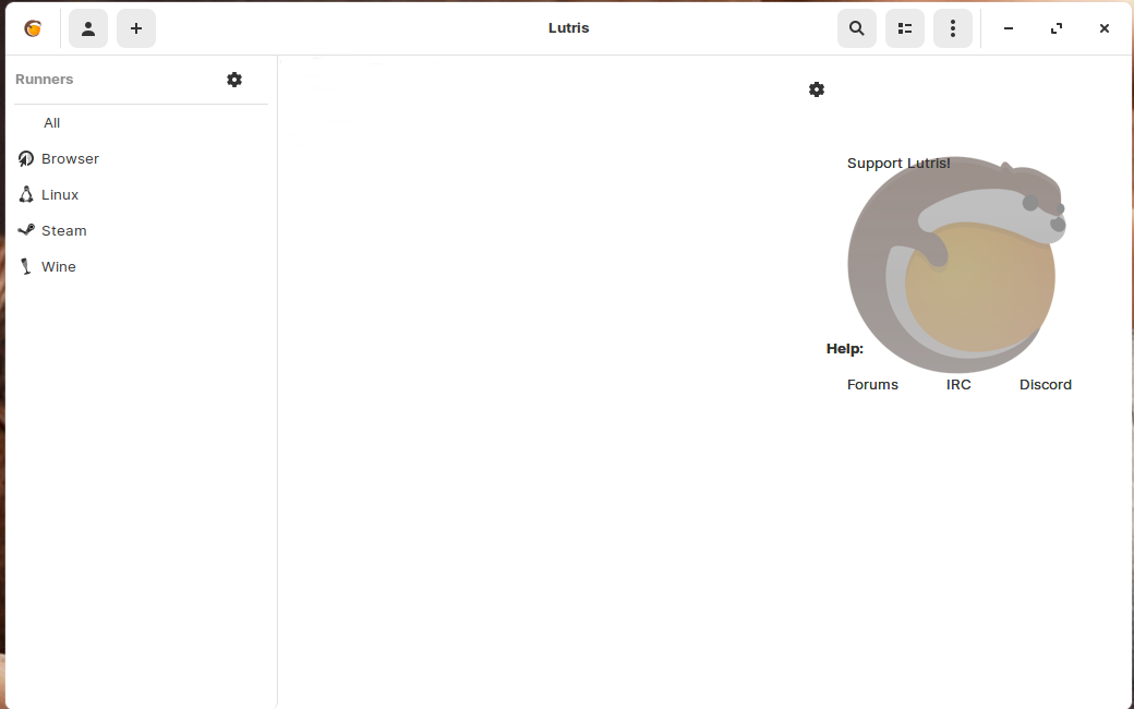

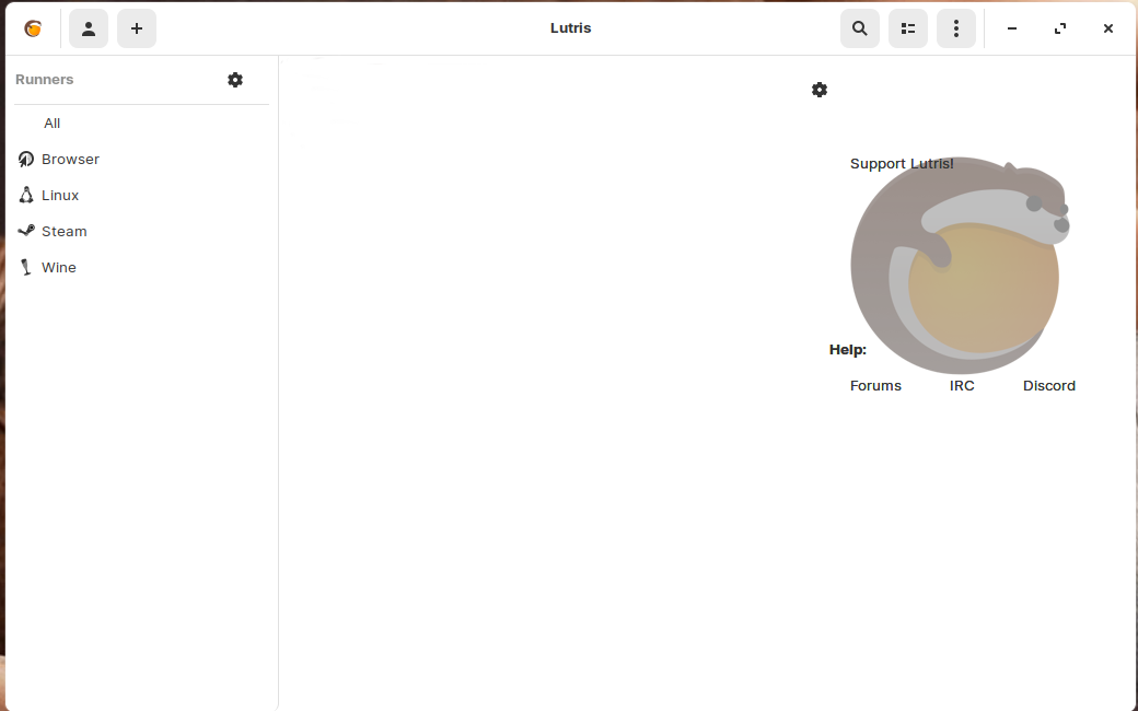

J’ouvre Lutris qui est à présent installé.
Là, il faut cliquer sur la roue dentée de Runner pour faire défiler les différents runners disponibles.
Je m’arrête sur Wine et je sélectionne : lutris-nofshack-4.19 x86_64 (qui sera la version Lutris de Wine pour faire fonctionner Greedfall).
Le téléchargement et l’installation commencent Je ferme Lutris (je me suis apercu par la suite qu'il était possible de changer le runner à partir de l'ecran Game info !).

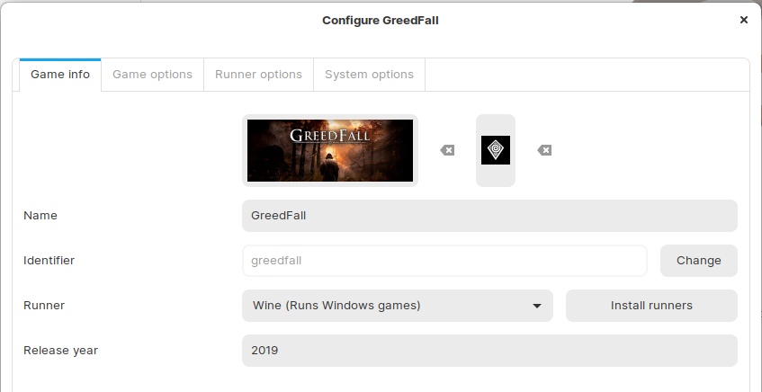

J’ouvre Lutris à nouveau et je clique en haut sur + > Add Game
Et je remplis les 4 écrans de la façon suivante :
1 - Game info

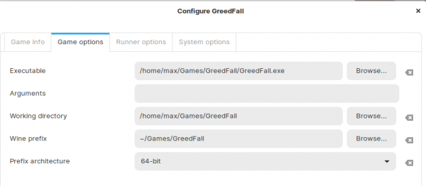

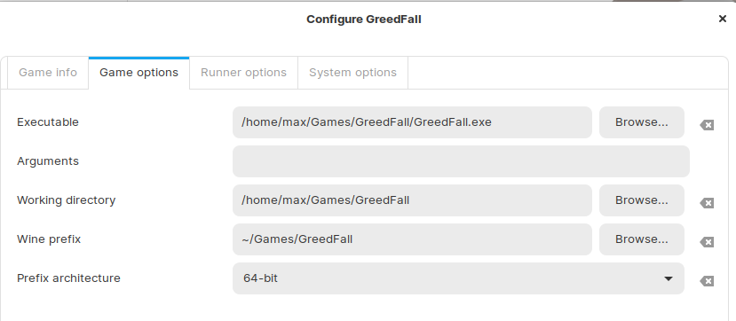

2 - Game options (pour l’instant ne pas rentrer l’indication Wine prefix, il faudra y revenir par la suite).

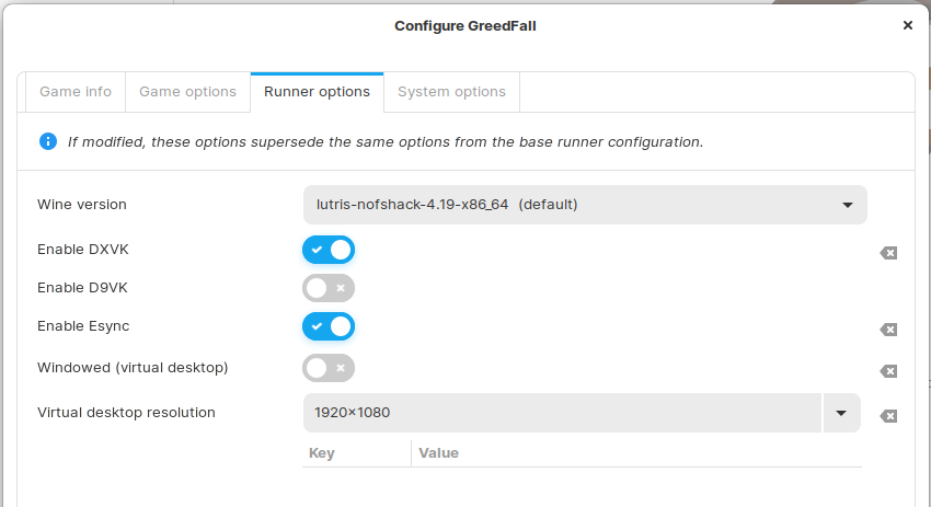

3 - Runner options (j'ai volontairement limité la résolution)

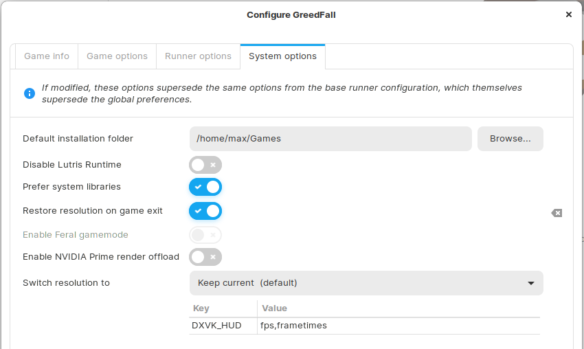

4 - System options (cliquez sur Entrée pour valider la clé et les réglages du HUB, une fois le jeu correctement paramétré, il faut supprimer cette variable pour jouer confortablement)
Cliquez sur Save pour sortir de la configuration.

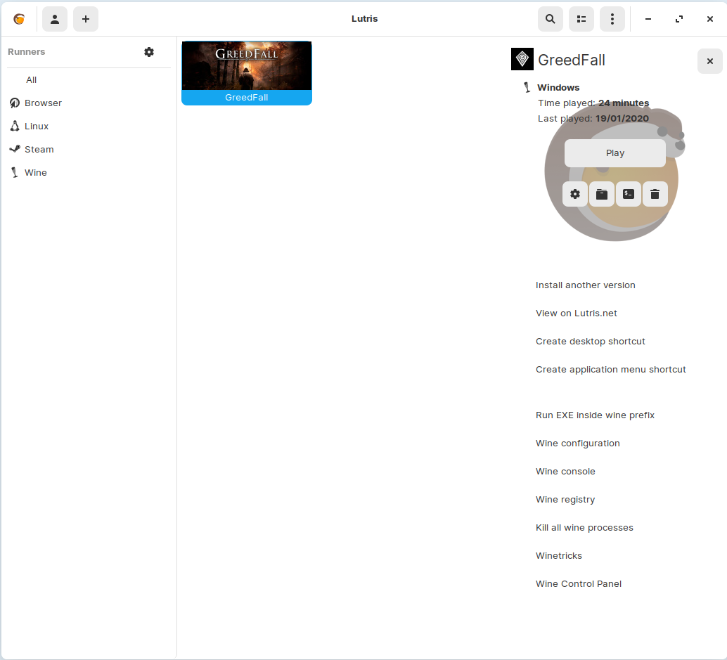

Dans le menu principal de Lutris, cliquez sur la fenêtre GreedFall ce qui ouvre le menu déroulant :
Cliquez sur : Run EXE inside Wine prefix

Retourner sur Lutris, cliquez sur L’icône du jeu et arrêter le jeu en cliquant sur Stop, car il faut ajouter le prefix modifié.
Allez dans la configuration du jeu > Game options Wine prefix > Browse et cliquez sur votre dossier de jeu .GreedFall . Cliquez sur Save

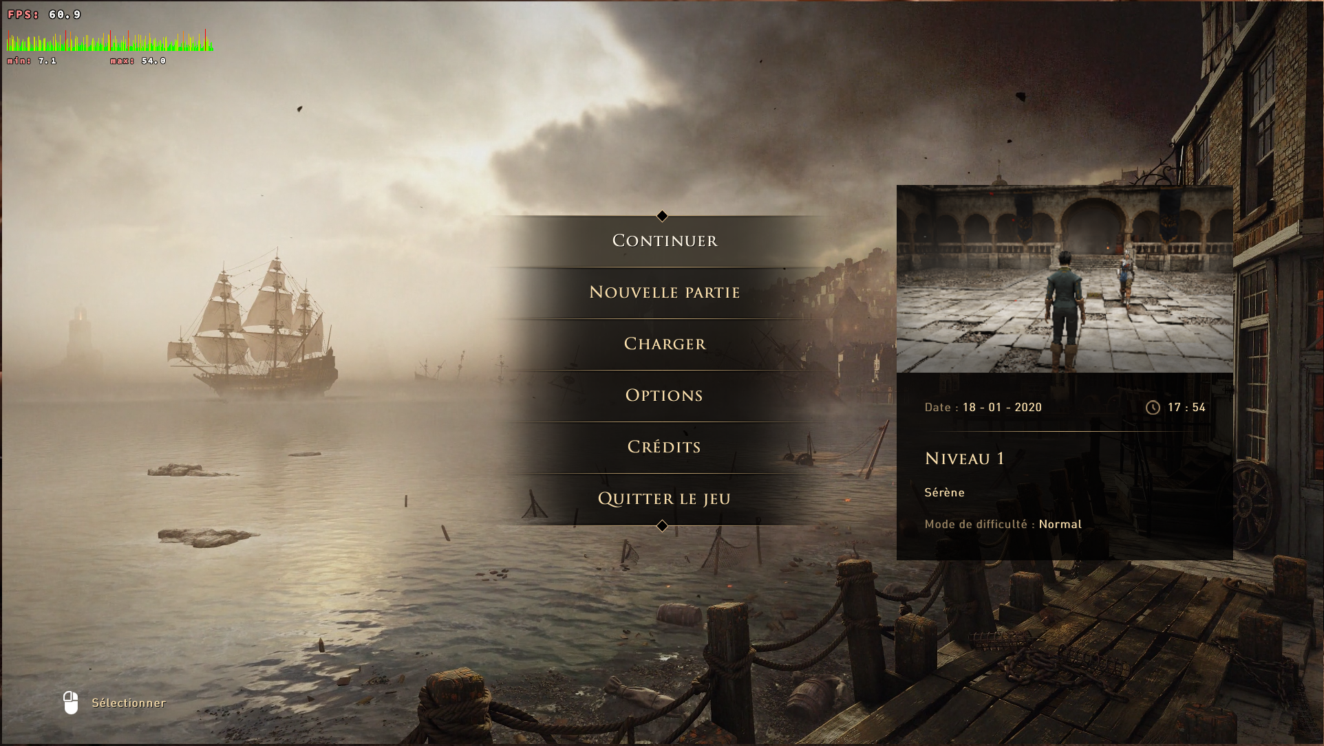

Le jeu démarre avec Wine sur des réglages définitifs !
Vous pourrez à présent utiliser l’Icône Play pour jouer.
