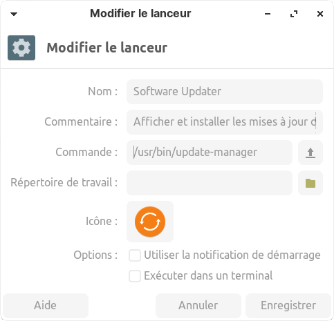

Ce n'est pas non plus ce que je prétendais, mais je pense que si :
- Un clic droit sur l'icône du lanceur dans "Z/Paramètres/Gestionnaire de mises à jour" et l'option "Modifier l'application" nous donne les noms de l'application récalcitrante : "Software Updater", plus connue de Zorin sous son second prénom : "update-manager".
- Capture d’écran_2020-01-05_17-41-17.png (38.01 Kio) Vu 6735 fois
- Comme mon installation est une installation d'essais, je ne cherche pas plus loin et j'emploie la méthode radicale : je désinstalle complètement "update-manager"...
- ... et je la réinstalle :
Comme je n'avais pas de problèmes avec cette application, je ne peux dire qu'une chose, c'est qu'elle fonctionne à nouveau parfaitement. Ceci serait donc susceptible de corriger cela. Expérience faite sur Zorin 15.1 Lite 32bits.
