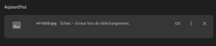

Depuis quelques jours j'ai des soucis pour télécharger des fichiers légaux (je précise...j'aime télécharger des images pour mon fond d'écran par exemple)
avant j'utilisais le téléchargement en direct avec Chrome (je précise que j'ai testé plusieurs navigateurs dont : Brave - Vivaldi - Firefox...etc...)
à l'installation ça fonctionne et peu de temps après...sans rien modifier...je rencontre le même souci...!?
Capture d’écran du 2026-08-04 19-03-19.png (18.51 Kio) Vu 10593 fois
Capture d’écran du 2026-08-04 19-02-59.png (8.08 Kio) Vu 10593 fois
Le téléchargement est bloqué...je suis obligé de passer par Jdownloader pour pouvoir télécharger mes fichiers....ce qui en soit n'est pas trop pénalisant...
mais quand j'ai besoin de télécharger des fichiers perso sur mon Drive (par exemple) c'est impossible
Je souhaiterai savoir si vous avez (ou avez eu) ce genre de souci et comment faire pour solutionner ce problème...?

Désolé, @Camille57, Chrome n'y est pour rien, pas plus que Zorin :
Pas de problème non plus avec Brave — je précise que j'ai cliqué sur le bouton "Free Download", comme indiqué :
As-tu ajouté des extensions à Chrome ou modifié un réglage par défaut ? 🤔

j'avais installé deux extensions (adBloqueur et Adguard) des antipubs qui ne me posaient aucun souci...
- Je les ai désactivés --> rien à changé
- J'ai réinitialisé Chrome --> pareil blocage des téléchargements
Ce que je ne comprends pas c'est que losque je refait une install de Chrome (ou Brave) tout fonctionne et sans rien modifier....ça bloque par la suite...!?
Mystère d'où peut venir ce blocage...??
Pas grave...je pense que je referai une install de Zorin prochainement et voir le résultat
Merci pour ton aide en tout cas....🙂

On peut toujours faire quelques expériences...
As-tu installé les navigateurs au format Snap ou Flatpak en passant par la logithèque ?
Vérifie en tapant :
snap list
flatpak list
Si c'est le cas, désinstalle-les après avoir exporté d'éventuels favoris et réinstalle-les en utilisant ces méthodes — ce sont celles que j'ai utilisées :
  • Chrome
    wget https://dl.google.com/linux/direct/google-chrome-stable_current_amd64.deb
    sudo apt install ./google-chrome-stable_current_amd64.deb
  • Brave
    curl -fsS https://dl.brave.com/install.sh | sh
Sur Chrome, désactive AdGuard AdBlocker et installe uBlock Origin Lite.

Salut jlb....🙂
Après avoir tout désinstallé....(en passant par la logithèque)
j'ai réinstallé les logs via la logithèque...en Flatpack
pour Brave il y a la possibilité de passer également par Zorin OS - Apt
est-ce que ça change quelque chose...?
Je tiens à (re)préciser que Chrome fonctionnait très bien jusqu'à présent et que ce souci est apparu sans que je n'ai rien changé ou modifié..
Dans l'attente de ta réponse et instruction....🙂

J'ai fait ce que tu m'avais demandé à savoir:
- je les avais installés via le flatpak (en passant par la logithèque)
- je les ai désinstallés (via la logithèque)
- je les ai réinstallé via le terminal avec les lignes de commandes qu tu m'as donné
Le résultat final est le même...
Par contre je ne comprends ps pourquoi en désinstallant les logiciels via la logithèque quand je refais une install....
je retrouve mes informations comme avant la seule chose que je dois faire c'est de me loguer sur les différents sites....
Sinon je retrouve Chrome (par exemple) comme avant déjà logué....?
Je suppose que les désinstallations via la logithèque ne sont pas faite à 100 %
Je vais essayer via le terminal et la commande : sudo apt remove chrome (c'est ça ?) pour le désinstaller complètement et refaire l'install via le terminal

Alors j'ai réussi à désinstaller complètement Chrome en utilisant cette commande
sudo apt purge --auto remove google-chrome-stable
La désinstallation a été faite complètement (vu que par la logithèque ce n'était pas vraiment le cas)
J'ai réinstallé Chrome...pour le moment ça fonctionne....
J'ai remarqué qu'après l'installation j'ai eu un message pour la protection des données....
J'ai sélectionné manuellement : standard et pas la protection proposée (renforcée)
Pour le moment j'ai fait le test de 2 téléchargements...ça fonctionne...!
Je vais attendre un peu pour donner les dernières informations justes et définitives....
pas comme hier où ça a fonctionné 2 minutes et rebelotte...!
Pour répondre à ta remarque sur Firefox.....dans mon message initial je l'avais mentionné...et le résultat était identique...🙂
Au fur et à mesure des soucis rencontrés...je me suis fait un fichier dans lequel je note les informations utiles...ça aide...!! 🙂
Je donnerai les informations sur l'évolution de ce problème rencontré
Dans tous les cas....MERCI pour ton aide précieuse....!! 🙂👍

Après plusieurs tentatives....ça fonctionne...!!
Le souci apparaissait rapidement et là après plusieurs tentatives....c'est toujours fonctionnel...!!
Si des fois le souci revennait...je le signalerai ici
Par contre toujours pas compris d'où est venu ce problème....??!

Camille57 a écrit : ↑ven. 7 août 2026 15:01 Par contre toujours pas compris d'où est venu ce problème....??!
Pour faire simple et rapide tout en étant plus précis que ci-dessus — mais ça reste une simple hypothèse tant que l'usage ne l'a pas confirmé —, les applications Flatpak sont conteneurisées.
C'est un avantage, mais il peut se faire qu'elles ne soient pas paramétrées pour communiquer finement avec le système extérieur — d'où les questions que je te posais pour savoir dans quel format tu avais installé tes navigateurs. 🙄
Une application, FlatSeal, permet de personnaliser leur comportement en leur donnant accès à certains répertoires particuliers.
Fais une recherche sur le forum avec "flatseal" comme mot clé, il y a un certain "jlb" qui a tâtonné sur ce truc-là. 🤭
Problème de téléchargement
Posté : ven. 7 août 2026 17:14
par Camille57
Après plusieurs heures d'utilisation
Le souci est revenu...!! 🙁
Pas grave...je passerai par JDownloader
C'est pénible ces problèmes informatiques qui surviennent sans que l'on ne modifie rien...peut-être que ça vient des mises à jour...?
Posté : ven. 7 août 2026 19:07
Je revenais pour te proposer une expérience, installer Chrome en Flatpak, voir si tu peux le paramétrer avec FlatSeal, mais je me dis que c'était encore un truc à la... dont j'ai le secret. 😶
Je résume avec mon esprit de blaireau empirique :
  • On dira que tu as installé les navigateurs de la même façon que moi.
  • Ça plante au bout d'un certain nombre d'utilisations.
  • Le lien que tu m'as donné marche toujours chez moi.
Donc :
  • soit tu consultes des sites dont tu ne m'as pas donné les liens ;
  • soit tu les consultes de façon compulsive, auquel cas ils ont les moyens de se défendre contre ceux qui ne veulent pas payer ;
  • soit il faut que tu réinstalles Zorin.
Toi seul aurais la réponse — si tu n'en avais pas déjà donné une autre.
Bref, ça ne valait pas une question, même au coin de la machine à café. 😶
Posté : ven. 7 août 2026 19:27
par Camille57
jlb a écrit : ↑ven. 7 août 2026 19:07
je t'ai donné le site en question sur message privé....
Problème de téléchargementsujet résolu
Posté : sam. 8 août 2026 17:31
par Camille57
Problème résolu
Après avoir plusieurs fois désinstallé / réinstallé Chrome (ainsi qu'une mise à jour) tout est redevenu "normal"
Merci à JLB pour son aide précieuse et tous ses conseils (comme d'habitude) 🙂
Le sujet est clos
