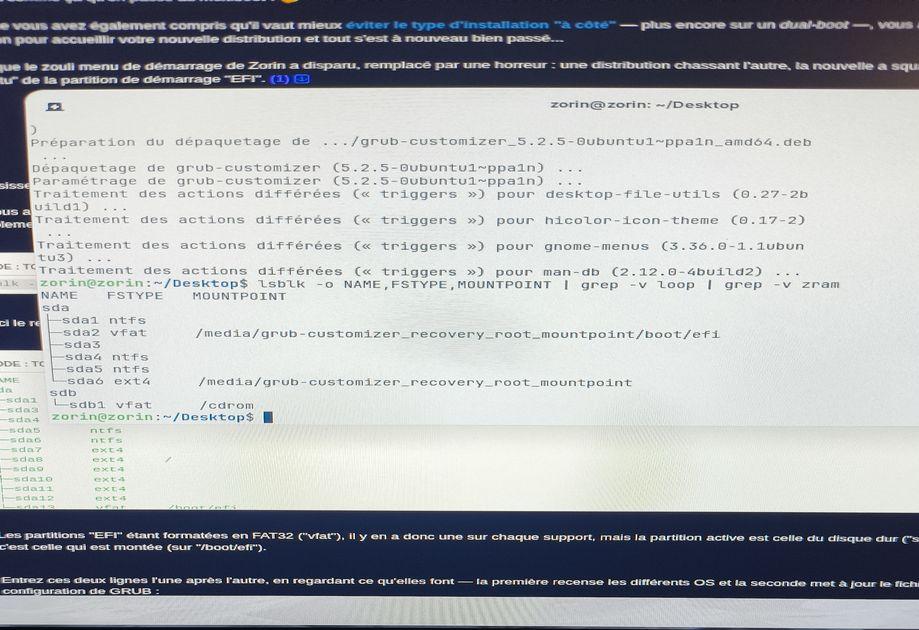

  • ces lignes de code: sudo os-prober et  sudo update-grub. le retour de la commande est mis ci-dessous.
  • Code : Tout sélectionner
    /dev/sda2@/EFI/Microsoft/Boot/bootmgfw.efi:Windows Boot Manager:Windows:efi
    /dev/sda6:Zorin OS 18 (18):Zorin:linux
    /usr/sbin/grub-probe : erreur : impossible d'obtenir le chemin canonique de « /cow ».

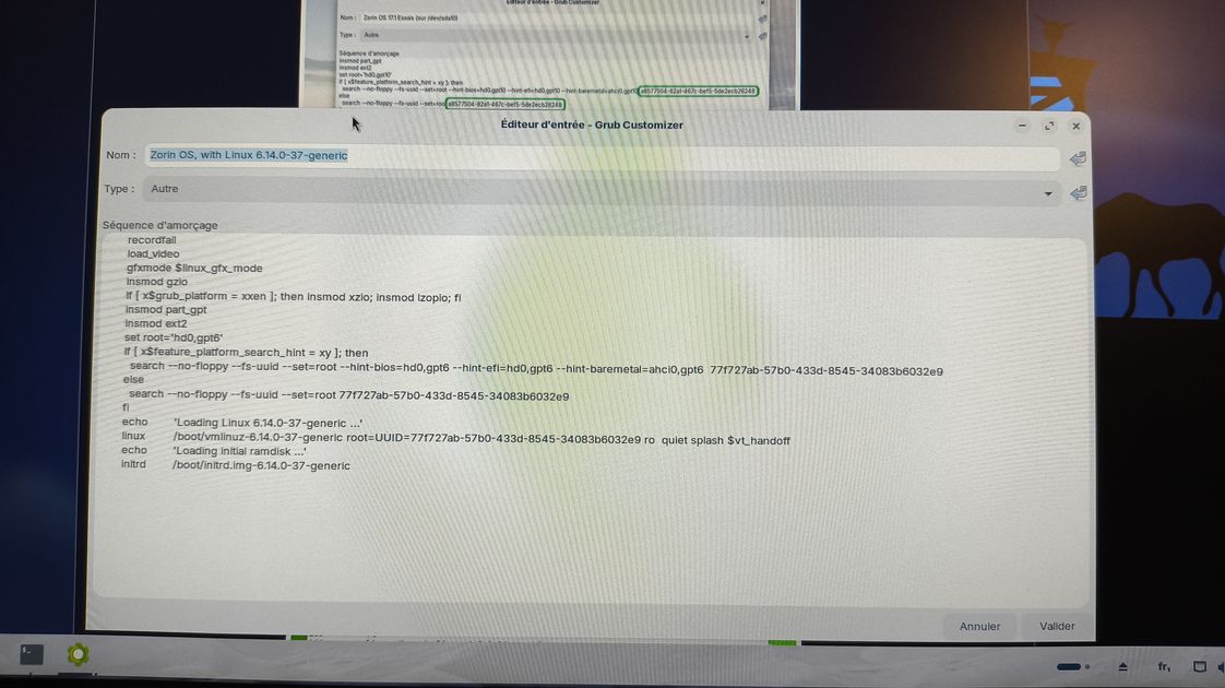

J'ai testé aussi Grub customizer, mais tout avait l'air normal

Tu es gentil, @capsulcorp, mais quelle avalanche d'éléments d'un coup !
Plutôt que de le photographier, tu aurais dû copier-coller la sortie du terminal dans une zone de code, comme tu as fait avec kle retour de Boot Repair.
Ah là là, les nouveaux linuxiens sont d'une inventivité incroyable !
Ce doit être l'effet de la liberté nouvelle que Linux leur apporte. Du coup, ils gambadent comme des petits fous... et ils font des c... bêtises... 🙄
capsulcorp a écrit : jeu. 18 déc. 2025 23:07 J'ai ensuite modifié l'ordre de démarrage. Je suis allé dans le BIOS UEFI, pour modifier l'ordre de démarrage. J'ai mis Windows boot maanger en premier et Zorin en 2ème. C'est que le problème a commencé.
En effet, tu dis bien vrai, c'est toi qui as mis le bazar dans ton dual-boot.
Si tu places l'entrée Windows du BIOS en tête de liste, c'est sur Windows que l'ordinateur démarrera...
C'est dans le menu de démarrage de GRUB qu'il fallait modifier l'ordre des entrées — avec Grub Customiser que tu as fini par installer, par exemple.
Boot Repair a réparé et t'ai laissé une consigne :
N'oubliez pas de faire démarrer votre firmware UEFI sur l'entrée Zorin OS 18 (18) (fichier sda2/efi/ubuntu/grubx64.efi) !
Mais ce n'est pas depuis la clé d'installation qu'on peut le faire en procédant comme tu as tenté de le faire — sauf à maîtriser "chroot" comme Boot Repair pour pouvoir lancer les commandes non pas depuis la clé, mais depuis la partition Zorin (après l'avoir montée depuis la clé), ce qui n'est pas totalement mon cas.
capsulcorp a écrit : jeu. 18 déc. 2025 23:07 ces lignes de code: sudo os-prober et  sudo update-grub. le retour de la commande est mis ci-dessous.
Il est donc normal que la seconde commande ait perdu sa vache... 🐮
Je te répondrais bien que le plus simple et le plus rapide serait de réinstaller — en tout cas, c'est ce que je faisais au début quand je faisais des bêtises, comme toi, d'autant que je savais que personne ne m'aurait aidé sur ce forum pourtant sympa et que je n'avais pas envie d'aller poser ma questions sur les forums "sérieux".
Mais bon, j'aime bien ta fraîcheur et j'adore me casser la tête... 🤭
En revanche, nous n'échangerons pas sur le forum, pour ne pas encombrer davantage le sujet.
Envoie-moi un MP et je te dirai quoi faire pour procéder à d'autres vérifications.
Je résumerai à la fin pour que les utilisateurs qui auraient le même problème ne soient pas frustrés, comme trop souvent sur les forums ("Merci, j'ai trouvé ! Je mets le sujet comme "Résolu" !")
