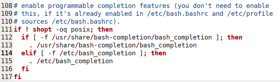

Bonjour @duke !
duke a écrit : mar. 5 août 2025 12:03 [...] bash: /home/mon prénom/.bashrc: lighe 119: erreur de syntaxe : fin de fichier prématurée
Avez-vous une solution pour corriger cette apparente erreur ?
Le fichier ".bashrc" de Zorin ne comporte que 117 lignes.
Je pense que tu as dû ajouter quelque chose de syntaxiquement incorrect ou incomplet.
Lance l'explorateur de fichiers et tape "Ctrl h" pour afficher les fichiers cachés (ceux dont le nom est précédé d'un point).
Édite le fichier ".bashrc", supprime ces deux lignes et enregistre la modification.
Tu peux aussi les poster pour que nous puissions voir ce qui cloche et chercher à les corriger...

Bonjour jlb,
Merci pour ton message, et mille excuses pour n'avoir pas pu répondre plus tôt.
Quand tu écris "explorateur de fichiers" tu parles du système de fichiers - Thunar ?
Parce que si c'est bien ça, je n'ai pas de fichier .bashrc.
Par contre, j'ai ce fichier dans un un autre répertoir "mon prénom - Thunar". Et voici ce qu'il y a dedans :

fialias re='sudo bash routine-entretien.sh' # Nettoyage et mise à jour du système
Je vais aussi essayer la solution en live usb.

duke a écrit : mar. 5 août 2025 18:26 Je vais aussi essayer la solution en live usb.
Pas si viiite, ya pas l'feu au laaac... Il suffit d'corriger la dernièr' liiigne ! 😏
Remplace :
... par :
fi
Tu as oublié de passer à la ligne en collant l'alias.

jlb a écrit : mar. 5 août 2025 18:53 Hé ! Pas si vite ! Ya pas l'feu au lac... 😏
De bleu de bleu ! C't'équipe ! 😂
Ok, je vais essayer et je vais ouvrir le terminal. Je te tiens au jus.
jlb a écrit : mar. 5 août 2025 18:53 Thunar est l'explorateur de fichiers de l'environnement de bureau Xfce (celui de Zorin Lite).
Bon sang ! Mais c'est bien sûr ! J'ai oublié de préciser que depuis mon inscription, j'ai changé pour Zorin Lite qui convenait mieux pour ma machine et la configuration matériel.
Je viens d'ouvrir le terminal, et je n'ai plus le message cité plus haut. Hallelujah !
Merci pour ton aide !
