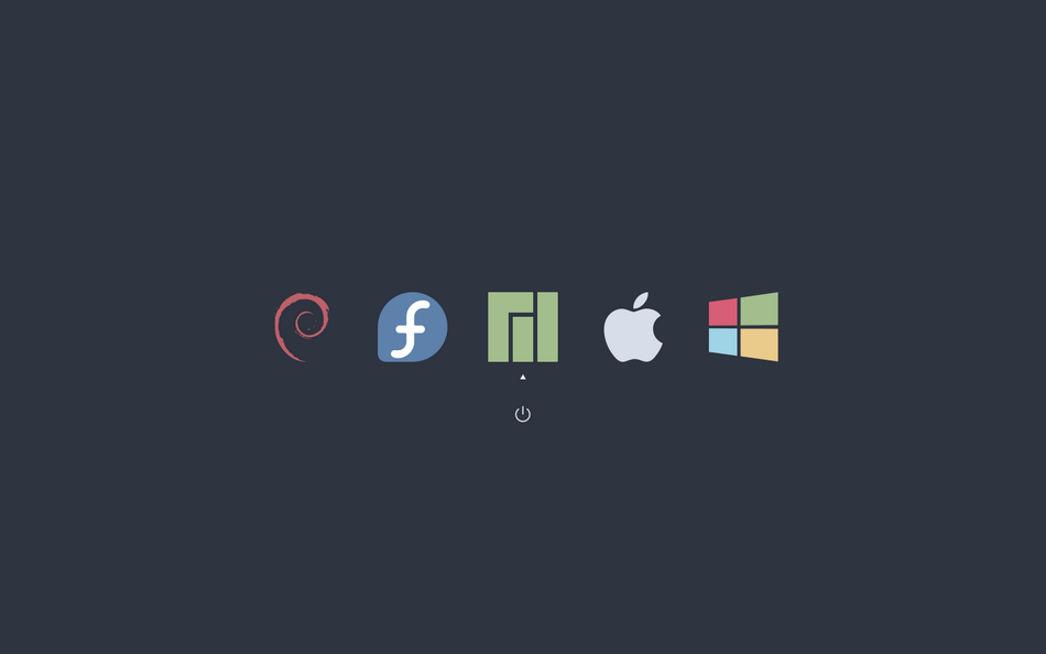

Résultat sur mon ordinateur :
Le thème par défaut de rEFInd n'est pas flatteur, mais il en existe d'autres.
Si je vous conseille celui-ci, ce n'est pas pour son rendu, mais parce que sa page explique le mieux comment installer et paramétrer ces thèmes :

Placez seulement rEFINnd au début de la liste en remplaçant "XXXX" par le numéro de son entrée :
sudo efibootmgr -o XXXX,0004,0002,2001,2002,2003
BootCurrent: 0001
Timeout: 0 seconds
BootOrder: 0001,0004,0002,2001,2002,2003
Boot0001* rEFInd Boot Manager HD(1,GPT,426f7e65-3e4a-41b0-be90-a7deb89f9a1e,0x800,0x32000)/File(\EFI\refind\refind_x64.efi)
Boot0002* cachyos HD(1,GPT,426f7e65-3e4a-41b0-be90-a7deb89f9a1e,0x800,0x32000)/File(\EFI\cachyos\grubx64.efi)
Boot0004* Windows Boot Manager HD(1,GPT,426f7e65-3e4a-41b0-be90-a7deb89f9a1e,0x800,0x32000)/File(\EFI\Microsoft\Boot\bootmgfw.efi)57494e444f5753000100000088000000780000004200430044004f0042004a004500430054003d007b00390064006500610038003600320063002d0035006300640064002d0034006500370030002d0061006300630031002d006600330032006200330034003400640034003700390035007d00000034000100000010000000040000007fff0400
Boot2001* EFI USB Device RC
Boot2002* EFI DVD/CDROM RC
Boot2003* EFI Network RC

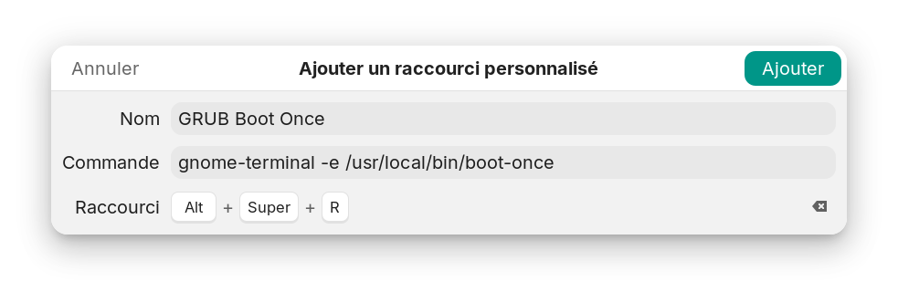

Ceci fait, on l'associe à la combinaison de touches Super Alt r, par exemple ("r" comme "reboot") — "Super" désigne la touche avec le logo Windows.
Suivez ce chemin à partir du volet droit du menu principal : Paramètres > Clavier > Raccourcis clavier > Voir et personnaliser les raccourcis > Raccourcis personnalisés > +
Renseignez les trois rubriques :
N'oubliez pas de cliquer sur le bouton "Ajouter" pour enregistrer votre raccourci personnalisé.
Et voilà !
Lorsque vous taperez la combinaison "Super Alt r", l'ordinateur redémarrera sur Windows sans qu'il soit besoin d'un clavier pour sélectionner l'entrée.

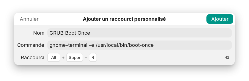

- Nom : GRUB Boot Once (par exemple)
- Commande : gnome-terminal -e /usr/local/bin/boot-once
- Raccourci : appuyez simultanément sur les trois touches "Super Alt r"
Et voilà !
