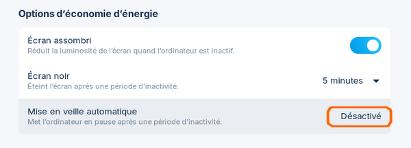

anelo a écrit : mer. 17 janv. 2024 21:52 Mon écran passe en veille (no signal detected) au bout de 30 secondes d'inactivité ... et bien sûr, quel que soit le temps défini dans "paramètres/énergie/.../écran noir".
Il y a aussi la mise en veille automatique ("Paramètres > Energie > Options d'économie d'énergie"). Est-elle activée ? Tu peux essayer de la désactiver si le problème se reproduit :
mise en veille.png (37.47 Kio) Vu 14863 fois
Mais là encore, si tu n'as fait tes réglages qu'en mode graphique depuis "Paramètres", les valeurs minimales disponibles (1' ou 20') sont supérieures aux 30" que tu mentionnes.

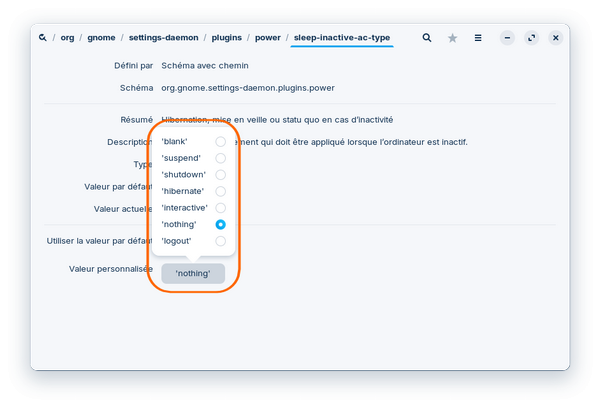

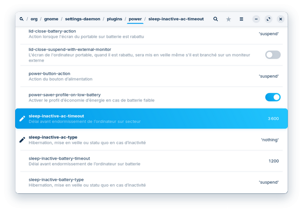

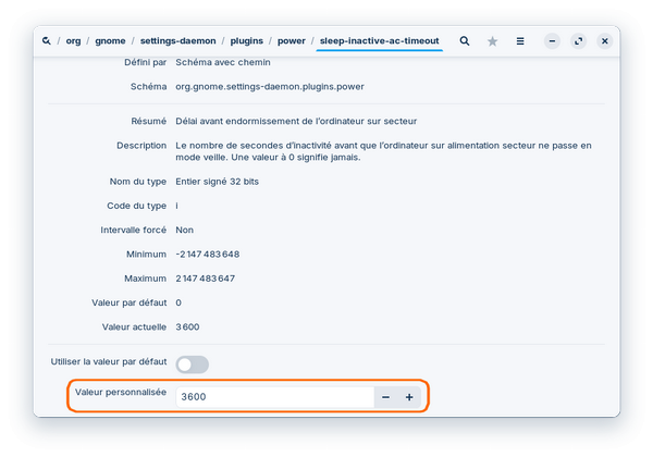

Ou, en mode graphique avec l'éditeur "dconf-editor" :
Si ça t'intéresse, entre cette ligne dans le terminal pour mettre à jour la liste des paquets et l'installer :
Tu le retrouveras et tapant "dc" dans la boîte de recherche du menu principal.
Tiens compte de la mise en garde au lancement et tape "sleep" dans la boîte de recherche. Tu seras conduit à cette page :
Après, tu peux modifier les actions ou les délais (en secondes) et entrer des valeurs plus basses qu'avec "Paramètres".

Donc c'est une solution donnée par @Blind114  ici qui à permis de résoudre ce problème chez toi aussi.
Juste en dessous l'autre solution pour ceux qui n'auraient pas installé deborfan...par le même auteur du topic.
Merci @Stephane pour ta réponse car elle sera très importante pour ceux qui auront par al suite le même problème chez eux.

Stephane a écrit : ven. 5 avr. 2024 13:09 J'ai volontairement mis l'ordi en veille en abaissant l'écran (comme sur n'importe quel ordinateur portable durant la pause méridienne. A mon retour, il me demande 2 fois mon mot de passe avant de réellement déverrouiller l'écran et que je puisse travailler.
Ensuite, au bout d'à peine 30 secondes sans activité de ma part, l'écran devient noir ; je bouge la souris l'écran noir disparait et je peux travailler sur mon document.
En y réfléchissant un peu (et même beaucoup) c'est toi même qui active le verrouillage de l'écran dans ces deux cas bien précis.
Tu n'as pas désactivé cette option depuis les paramètres de ton zorin.
Sur n'importe quel ordinateur portable (y compris lorsque l'on abaisse le capot du pc) si l'on désactive la mise en veille de l'écran et bien quand on le ré-ouvre...
