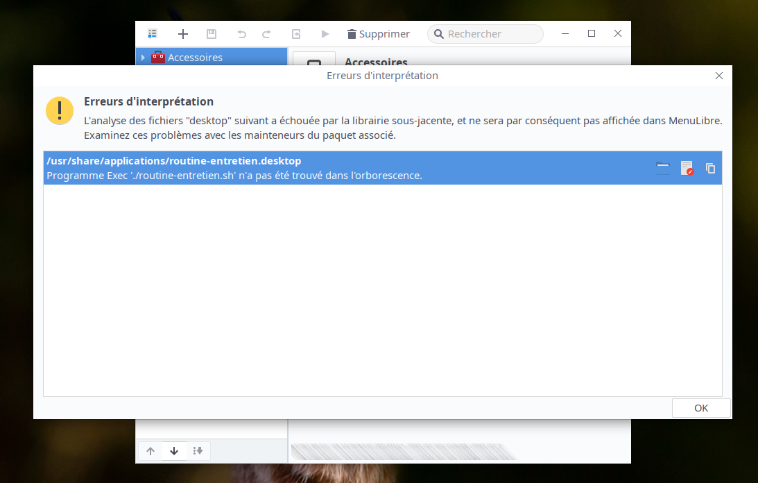

A l'ouverture du logiciel je constate d'emblée une fenêtre d'alerte qui m'intrigue et en l'ouvrant je constate que de fausse information y sont données!!!
Heureusement que je n'ai pas supprimé les fichiers concernés car comme je l'ai écrit dans un autre sujet j'ai passé quelques années à me faire mes raccourcis persos dans mes différentes distros et ils me suivent partout. Ils sont important pour moi et donc ne doivent en aucuns cas être perdus du fait d'un software qui ne fait pas tout à fait son job (en ce qui concerne des alertes systèmes).
 [/color]
Comprenez bien qu'un "novice" pourrait se dire .......... bin je vais supprimer les fichiers là où c'est écrit sans se rendre compte qu'ensuite il perdrait une partie de son travail si patiemment construit par ses petites mimines :cry:

Pourquoi des alertes de ce genre qui pourraient affoler un novice alors que ce qui est affirmé par Menu Libre est totalement faux puisque non seulement les logiciels concernés sont bien présents dans le menu des applications mais aussi ils fonctionnent parfaitement.
Les images commentées ci dessus parlent d'elle même.

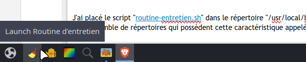

Pour les autres (2), j'ai justement un exemple pour illustrer mon explication :
J'ai placé le script "routine-entretien.sh" dans le répertoire "/usr/local/bin" pour qu'il soit exécutable depuis n'importe quel endroit du système et le lancer depuis le panneau.
En effet, ce répertoire fait partie d'un ensemble de répertoires qui possèdent cette caractéristique — pour faire simple :
echo $PATH
/usr/local/sbin:/usr/local/bin:/usr/sbin:/usr/bin:/sbin:/bin:/usr/games:/usr/local/games:/snap/bin
Vu que je ne l'ai pas supprimé, le script est toujours dans ce répertoire. Et pourquoi supprimerais-je un lanceur qui fonctionne très bien ?
On pourrait en effet incriminer le caractère alarmiste de ce genre de bandeau, de ses messages et/ou de leur traduction en français :
L'analyse des fichiers "desktop" suivant a échouée (bonjour l'orthographe !) par la librairie sous-jacente, et ne sera par conséquent pas affichée dans MenuLibre.
Mais, si cette première phrase est absconse par sa formulation et fausse parce que "menulibre" ne comprend pas cette situation particulière, la seconde est plutôt rassurante si on sait la comprendre au second degré :
 Examinez ces problèmes avec les mainteneurs du paquet associé.
C'est qui le "mainteneur" du script "routine-entretien.sh" et du lanceur associé ? — ma pomme, pardi, vu que c'est moi qui les ai créés ou placés à cet endroit ! 🤭

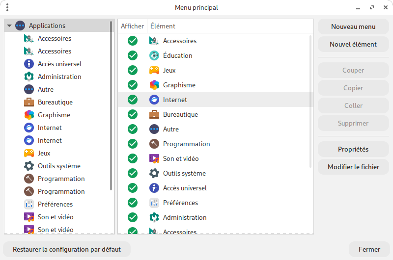

Ceci dit, Cinnamon est suffisamment tortueux pour qu'on ne clique pas inconsidérément sur le lien qui y conduit — les néophytes pourront même passer à côté.
Mais même s'il offre davantage d'options que l'applet initial de Cinnamon, je ne vois pas en quoi ce serait "une autre paire de manches" de l'installer et de le configurer.

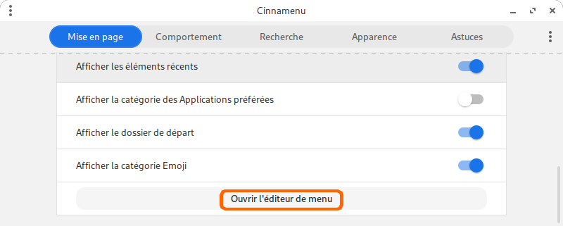

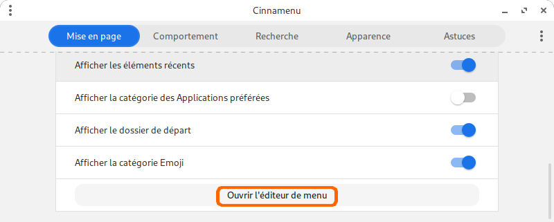

jlb a écrit : ↑dim. 7 janv. 2024 16:04
  • Édite le fichier "~/.config/cinnamon/applets/Cinnamenu@json/33.json" — ou "~/.config/cinnamon/spices/Cinnamenu@json/33.json" ?
  • Recherche "launchEditor" (l. 301) et remplace-le par ce que tu veux, " ", par exemple.
Le lien est désactivé, il n'y aura plus aucun risque.
Voir la capture d'écran ci dessous
Une fois ceci fait je modifierai le fichier comme préconisé.

jlb a écrit : ↑dim. 7 janv. 2024 16:04 "~/.config/cinnamon/spices/Cinnamenu@json/33.json"
Premère remontée:
Je trouve un fichier .json (le chiffre devant pouvant différer suivant où est installé ce fichier) dans le dossier sur mon Home ici:
==> /home/roger/.cinnamon/configs/Cinnamenu@json/24.json
Dedans avec la recherche du terme "launchEditor" on le retrouve à la ligne 314 et cela concerne bien le bouton pour l'éditeur de menu.
    "menu-editor-button": {
        "type": "button",
        "description": "Open the menu editor",
        "callback": "launchEditor"
Je fais la modif et reviens ensuite dire...et ensuite si je ne vois plus le bouton dans les paramètres il ne restera plus qu'à aller modifier le dernier fichier dans la racine de mon OS (son chemin est bien indiqué dans ta ligne de commande avec xed)

jlb a écrit : ↑dim. 7 janv. 2024 19:37 C'est bien la peine que je t'explique tout avec les lignes à entrer si tu penses qu'il faut chercher ailleurs. 😶
:D tke je suis à la lettre tes chemins...le test que je viens de faire (déjà il donne le chemin vers le cache où son stockées les infos des paramètres persos de l'utilisateur) n'avait juste pour but que de modifier le titre "visuel" du bouton et voir que c'était bien lui qui sera concerné par la dernière manip.
Chercher ailleurs est aussi utile pour "localiser visuellement" l'endroit voulu..
changer:
par
       "description": "Open ###",
 Affiche alors sur ce joli bouton visuellement ceci: Ouvrir ### (exactement comme quand je fais les tests en Live pour certaines modifs sur le forum)
Je vais de ce pas passer à cette étape:
jlb a écrit : ↑dim. 7 janv. 2024 17:11
Entre cette ligne dans le terminal (CTRL Alt t) en modifiant le nom de l'éditeur si tu n'as pas "xed" sur LMDE :
sudo xed /usr/bin/cinnamon-menu-editor
Remplace le contenu du fichier —  après en avoir fait une copie, bien entendu — par ces deux lignes :
#!/bin/bashmenulibre
et revenir dés que c'est fait donner le résultat de cet ultime modification.
Je croise même les doigts pour que celle ci arrive au résultat que j'escompte à savoir remplacer l’éditeur de menu fourni de base par menu libre qui est bien plus complet selon moi et fait parfaitement le job même dans les distro les plus récente (je parle de quand on l'installe indépendamment bien entendu)

Tu es un dieu vivant.
Ça marche à merveille ton codage l'éditeur de base est bien remplacé par menu libre dans la configuration de mon applet.

Oui, j'ai essayé avec ton applet de menu et avec l'applet d'origine.
Peu importe la distribution (Manjaro en l'occurrence), il s'agit de Cinnamon.
Après reconstitution du fonctionnement, j'ai remplacé la vingtaine de lignes du script Python du fichier par deux lignes de Bash — le minimum pour que ce soit un script.

Si j'ai décidé de faire de Menu Libre mon éditeur de menu c'est bien pour une seule raison:
- Il permet d'attribuer par exemple pour une application sans catégorie de lui en appliquer une.
Un exemple tout bête, mon éditeur de texte Geany.
A son installation il ne possède pas de catégorie de base où il doit être rangé dans le menu, donc d'office il est installé dans la catégorie "Bureautique"
Je veux donc lui "offrir" une catégorie pour son classement et donc une fois valider mon choix ça marche comme il faut à un détail prêt :cry:
je me retrouve dans mon beau menu avec un doublon de la catégorie "Bureautique"
- celle de base où sont installées toutes les applis (donc Geany y est bien présent) qui servent au traitement de texte et touti
- une autre catégorie comportant elle aussi le nom "Bureautique" avec uniquement dedans Geany que je viens de modifier avec MenuLibre.
