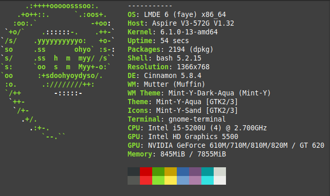

Presque deux heures plus tard, le passage à LMDE 6 Faye se termine sans problème.
Désinstallez "mintupgrade" — apparemment, c'est un programme spécifique, contrairement à "zorin-os-upgrader" — et redémarrez :
sudo apt remove mintupgrade
sudo reboot
Et voilà ! 🙃
