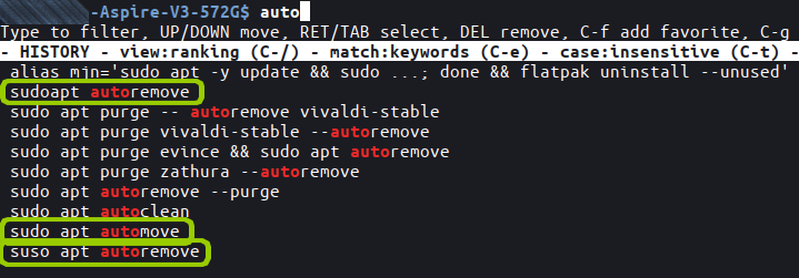

Une fois "hstr" installé , tapez "hh" dans le terminal pour le lancer.
A la manière de FSearch, votre recherche se précise au fil de la saisie.
Pas la peine d'aller jusqu'au bout, trois ou quatre caractères suffisent souvent pour trouver ce qu'on cherche :
Sélectionnez la ligne de commande voulue à l'aide de la flèche "Bas" et lancez-la avec "Entrée".

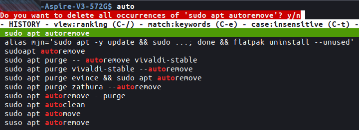

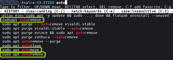

Mieux encore, vous pouvez nettoyer l'historique de toutes les lignes redondantes, fautives ou sans intérêt sans avoir à éditer le fichier ".bash_history".

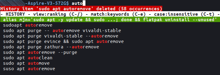

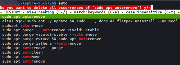

Choisissez la ligne à supprimer, tapez la touche "Suppr", confirmez par "y", toutes ses occurrences sont supprimées :

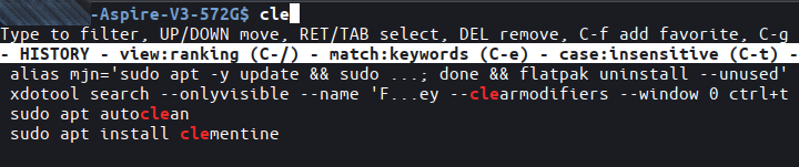

Il vous faudra bien sûr procéder au coup par coup pour supprimer les fautes de saisie — si j'avais voulu les inventer, je n'aurais pas fait mieux... 😅

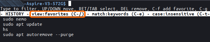

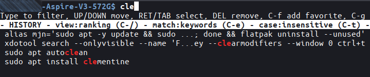

Les bandeaux supérieurs affichent quelques raccourcis utiles ("C-" étant "CTRL").
Vous pouvez ainsi composer une liste de favoris avec "CTRL f".
Pour "C-/", faites "CTRL Maj /", le raccourci ne semblant pas fonctionner avec le slash du pavé numérique :

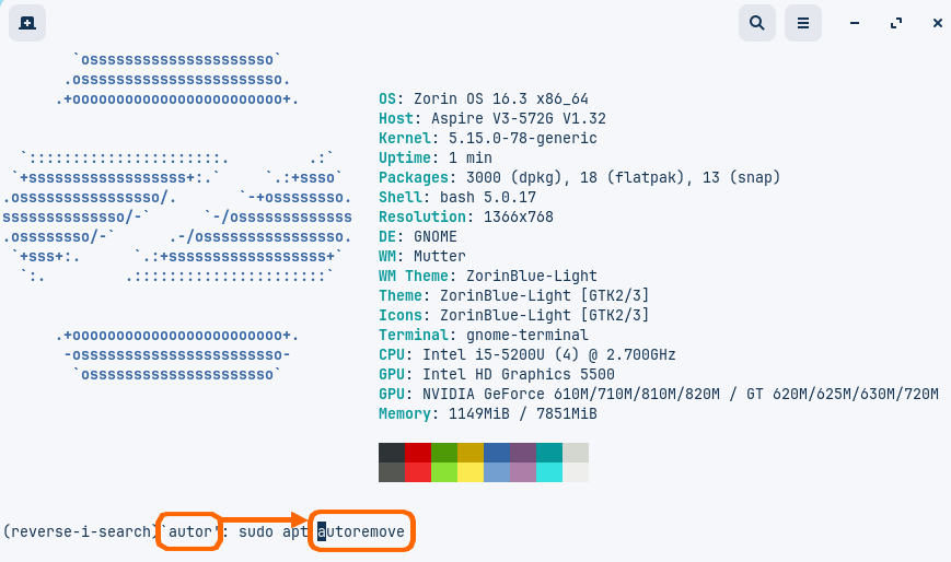

Pas besoin de taper l'alias "hh" dans le terminal pour lancer "hstr" : "CTRL r" le fait instantanément.
Cerise sur le gâteau, si vous n'avez pas installé "hstr", vous pouvez faire à peu près la même chose avec "CTRL r".
Une zone de recherche s'ouvre, tapez-y un mot-clef et précisez-le jusqu'à ce que la ligne désirée s'affiche.
Faites "Entrée" pour l'exécuter.
