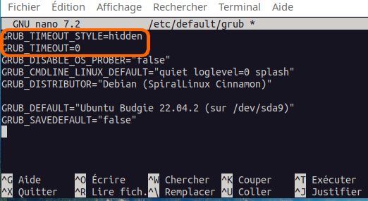

Ajoutez ensuite ces deux lignes au début du fichier :
GRUB_TIMEOUT_STYLE="hidden"
GRUB_TIMEOUT=0
grub #1.png (33.21 Kio) Vu 4882 fois
Tapez "CTRL o" puis "Entrée" pour enregistrer la modification.
Enfin, faites "CTRL x" pour quitter Nano.
