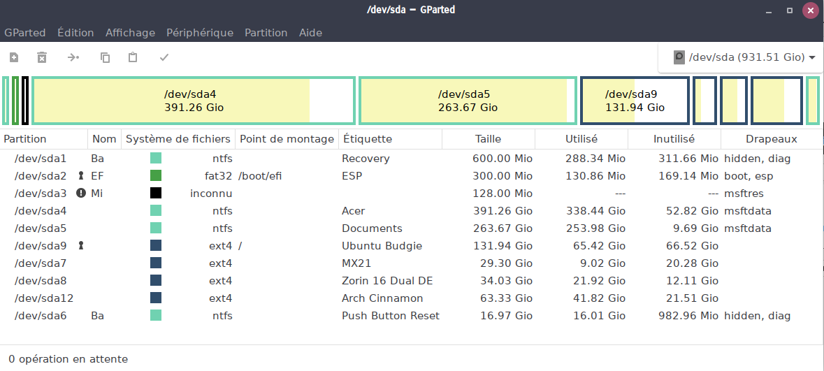

@Solithorm La partition "boot/EFI" se trouve déjà sur le SSD. Il n'y aura donc pas de problème de capacité.
Pour te rassurer, voici la "photo" de mon système. Tu pourras constater que la partition "boot/EFI" de 300 Mo est largement dimensionnée, même s'il y a cinq OS sur le DD :
Pour le reste, je maintiens que le plus simple — et le plus sûr —, c'est de l'utiliser pour l'installation de GRUB en mode EFI, et donc de choisir l'option "SSD" proposée.
