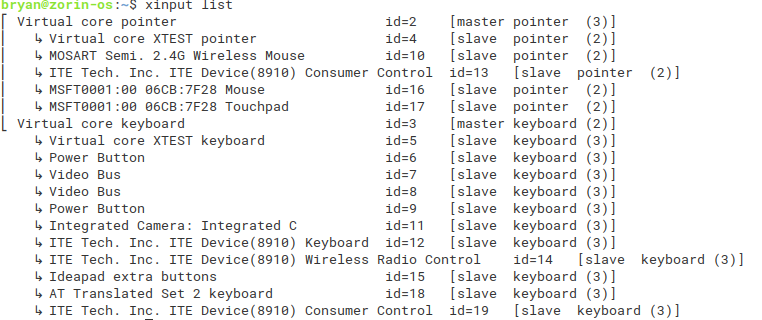

Mon touchpad ne fonctionne pas sur Linux.
J'ai un Lenovo Legion 5 amd. Voici ma liste de xinput :
Mon touchpad est reconnu et le clique gauche et droit fonctionnent. Je ne peux juste pas bouger mon curseur.
C'est un bug connu : https://bugs.launchpad.net/ubuntu/+sour ... ug/1887190
Je sais pas si ca a été patché ou si c'est impossible de le faire fonctionner pour l'instant.
A remercié : 1319 fois
Re: Touchpad non fonctionnel
brywall a écrit : jeu. 22 oct. 2020 09:45Je sais pas si ca a été patché ou si c'est impossible de le faire fonctionner pour l'instant.
En suivant ton lien (et google translate comme allié) et bien il semble que certains aient résolu le soucis.... voir depuis le commentaire n°187 jusqu'en bas n°226 ou il "serait recommandé d'appliquer la solution donnée depuis le com n°189"
je n'affirme rien de tout cela mais la solution à ton problème Bryan pourrait se trouver entre tout ces commentaires   (dont pas mal postés par des chinois qui connaissent bien le lenovo et linux).
