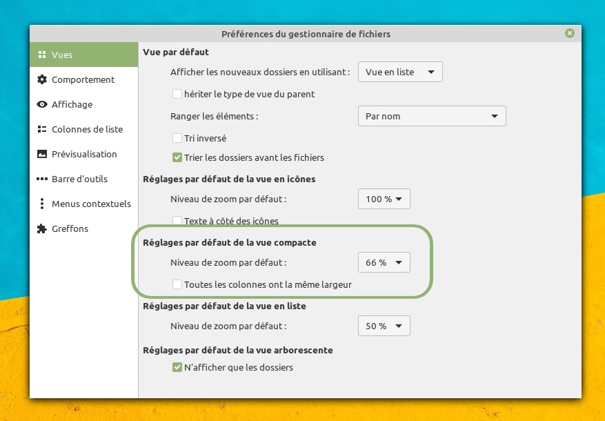

  • ​​​​​​​A partir de Nemo, puisque c'est l'explorateur de fichiers qui assure l'affichage des icônes : Préférences > Vues > Réglages par défaut de la vue compacte > Niveau de zoom par défaut :
En jouant sur les deux réglages, on obtient quelque chose d'assez proche de ce que tu souhaites. (Copies d'écran d'Arch Linux et de LMDE)
