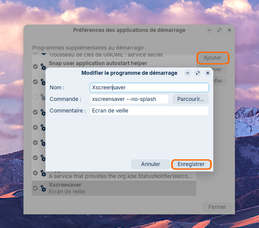

Ensuite il faut ajouter XscreenSaver aux applications qui s'exécutent automatiquement au démarrage du système :
- On tape "dém" dans la boîte de recherche d'applications du menu principal et on lance "Applications au démarrage".
- On clique sur "Ajouter" et on complète les trois zones du popup — l'option "--no-splash" désactivant l'écran de démarrage de l'application :
Ne pas oublier de cliquer sur "Enregistrer" à la fin.
- Ensuite, on referme la session et on se reconnecte : même si la désactivation du splash ne permet plus de le voir, XscreenSaver est lancé.

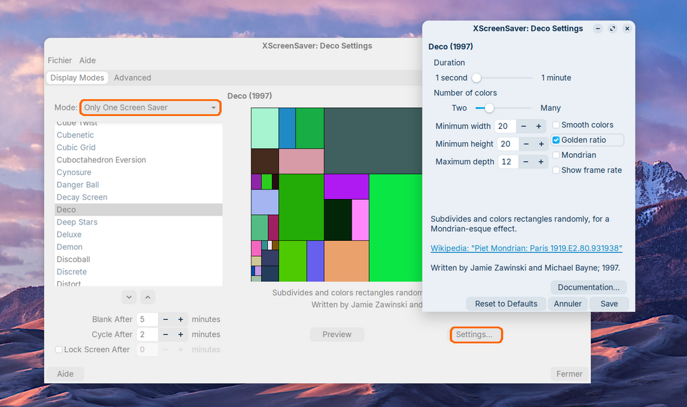

Pour le configurer, on tape "xsc" dans la boîte de recherche d'application et on lance "XscreenSaver Settings".
Voici les réglages du fond d'écran que j'ai adopté. Si on coche l'option "nombre d'or", "Déco" est une véritable réussite esthétique — cliquez sur le lien de la fenêtre "Settings" pour en savoir peu plus sur Mondrian :
Remarque : Ce type d'application n'a d'autre utilité que décorative sur un portable.
Il faut donc conserver le déclenchement de l'extinction de l'écran passé un délai raisonnable pour économiser l'écran et la batterie.
