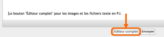

Tu pourrais faite une copie d'écran de la fenêtre de "Disques" avec le NVMe sélectionné (touche "Impréc" > Fenêtre) et la poster en PJ ?
bouton PJ.png (14.54 Kio) Vu 8173 fois

c'est une usine a gaz ce truc je ne sais pas comment envoyer une image ou un fichier!

M'enfin, je t'ai donné le bouton "Editeur complet". 🙄
Clique dessus, puis sur "Fichiers joints > Ajouter des fichiers > Insérer dans le message".

j'ai la capture d'ecran mais c'est envoyer que je n'arrive pas!

Je viens de t'expliquer : "Editeur complet > Fichiers joints > Ajouter des fichiers > Insérer dans le message".
A moins que tu ne voies pas le bouton "Editeur complet"...
