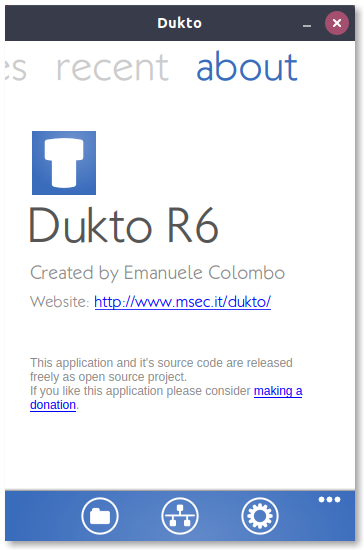

Hola @guitarbruno:D
Tu connais Dukto ?
Capture du 2019-12-17 11-38-53.png (45.41 Kio) Vu 15089 fois
Je l'ai régulièrement utilisé entre XP et W10 puis entre W10 et Zorin 12 (Ubuntu 16.04). Plus simple et pratique que ça, tu meurs.
Apparemment, le logiciel n'est plus maintenu par son concepteur, mais on doit pouvoir le faire tourner sur une base de 18.04. Je te laisse essayer et tu nous dis ?

jlb a écrit : lun. 16 déc. 2019 11:34Hola @guitarbruno !  :D
Tu connais Dukto ? Je l'ai régulièrement utilisé entre XP et W10 puis entre W10 et Zorin 12 (Ubuntu 16.04). Plus simple et pratique que ça, tu meurs.
C'est parti et je redis, merci à toi! :-)

Pour ta proposition, jlb, désolé je suis un boulet! :-/ Pas moyen que ça s'installe sur Zorin, je me suis servi des lignes de commande en terminal ici :
https://software.opensuse.org/download.html?project=home:colomboem&package=dukto
J'ai essayé toutes les versions de xUbuntu en copiant/collant dans le terminal, parce que je ne sais pas comment déterminer ma version de Ubuntu, du moins j'ai installé la version Zorin os 15.1 Lite en 32 bits.

Pour jlb: Ok pour Dukto finalement mais j'ai dû utiliser PlayOnLinux et Wine pour valider l'install de Dukto version Windows. Echange de fichiers possibles!
Par contre pourquoi ne pas trouver le bon paquet pour Zorin, sans passer par Wine, bon sang de bois! :-/

LOL. J'aime bien tes soliloques. Sur ce coup, j'ai juste quelques messages de retard, mais je te lirai avec plaisir un peu plus tard.  :D
guitarbruno a écrit : lun. 16 déc. 2019 18:02Pour jlb: Ok pour Dukto finalement mais j'ai dû utiliser PlayOnLinux et Wine pour valider l'install de Dukto version Windows. Echange de fichiers possibles!
Là tu rigoles mec, ou bien ?  :huh:
Bon d'accord, je ne suis pas sur Zorin 15 : je voulais essayer tout de suite sans avoir à relancer la machine — mais c'est aussi de l'Ubuntu 18.04, à la base.
Sur cette page, clique sur le logo d'Ubuntu puis sur "Récupérer les paquets binaires directement". Télécharge le paquet 16.04 qui convient à l'architecture de ton ordi. J'ai téléchargé celui pour 32 bits.
​​​​​​​Un double clic sur le fichier pour lancer "Logiciel"... et quelque temps plus tard :
