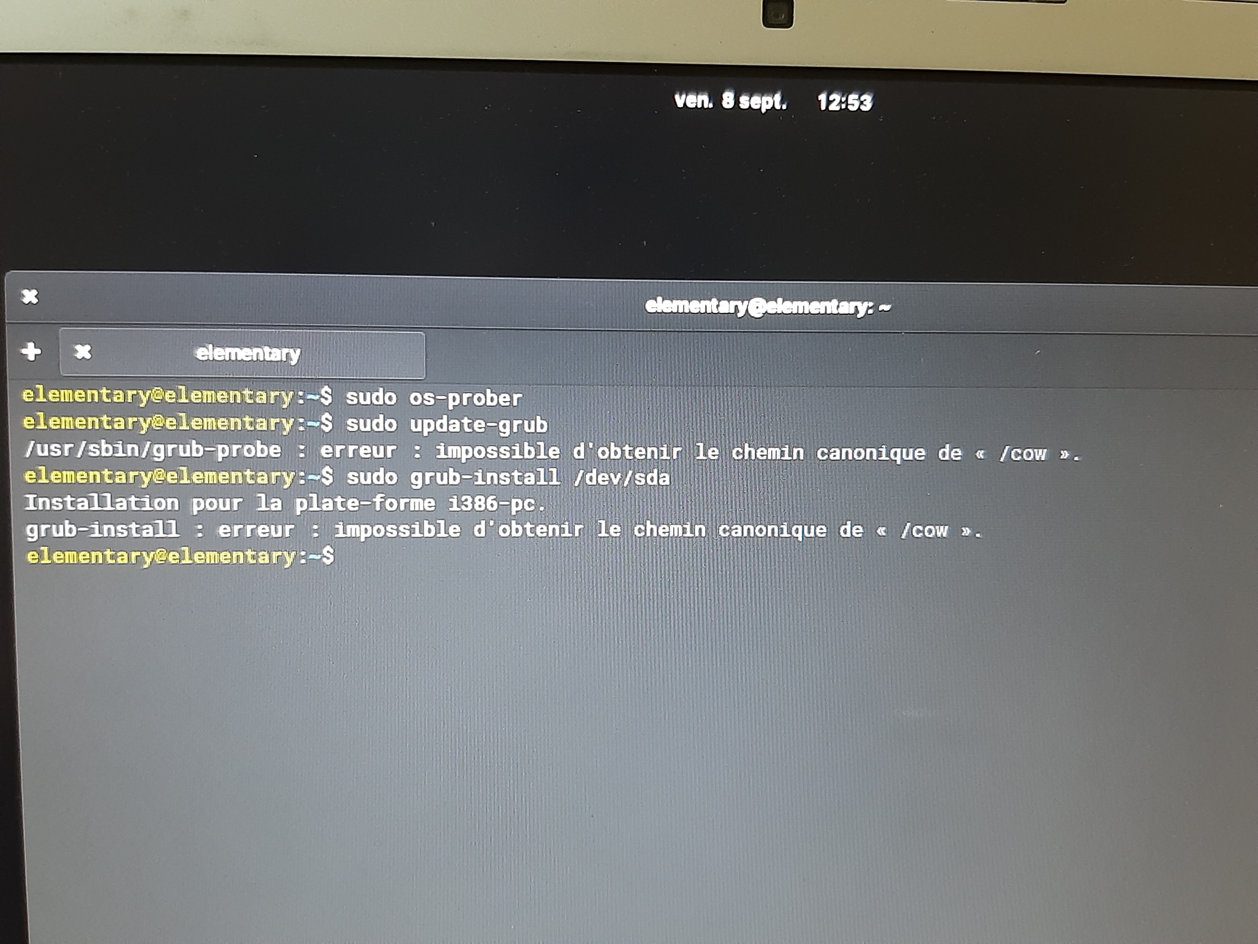

Pour répondre à Jlb,  j'ai lancé les 3 lignes dans le terminal et j'ai obtenu des erreurs, voici la capture d'écran en PJ.
Elisa

Elisa83 a écrit : ven. 8 sept. 2023 15:14 Pour répondre à Jlb,  j'ai lancé les 3 lignes dans le terminal et j'ai obtenu des erreurs, voici la capture d'écran en PJ.
Ach, c'est quoi cette 🐮 ?
La réponse est peut-être sur cette page, ou avec le message d'erreur comme mot-clef : Google > impossible obtenir chemin canonique /cow — apparemment, il y a plusieurs solutions.
Tu nous diras, @Elisa83 ?

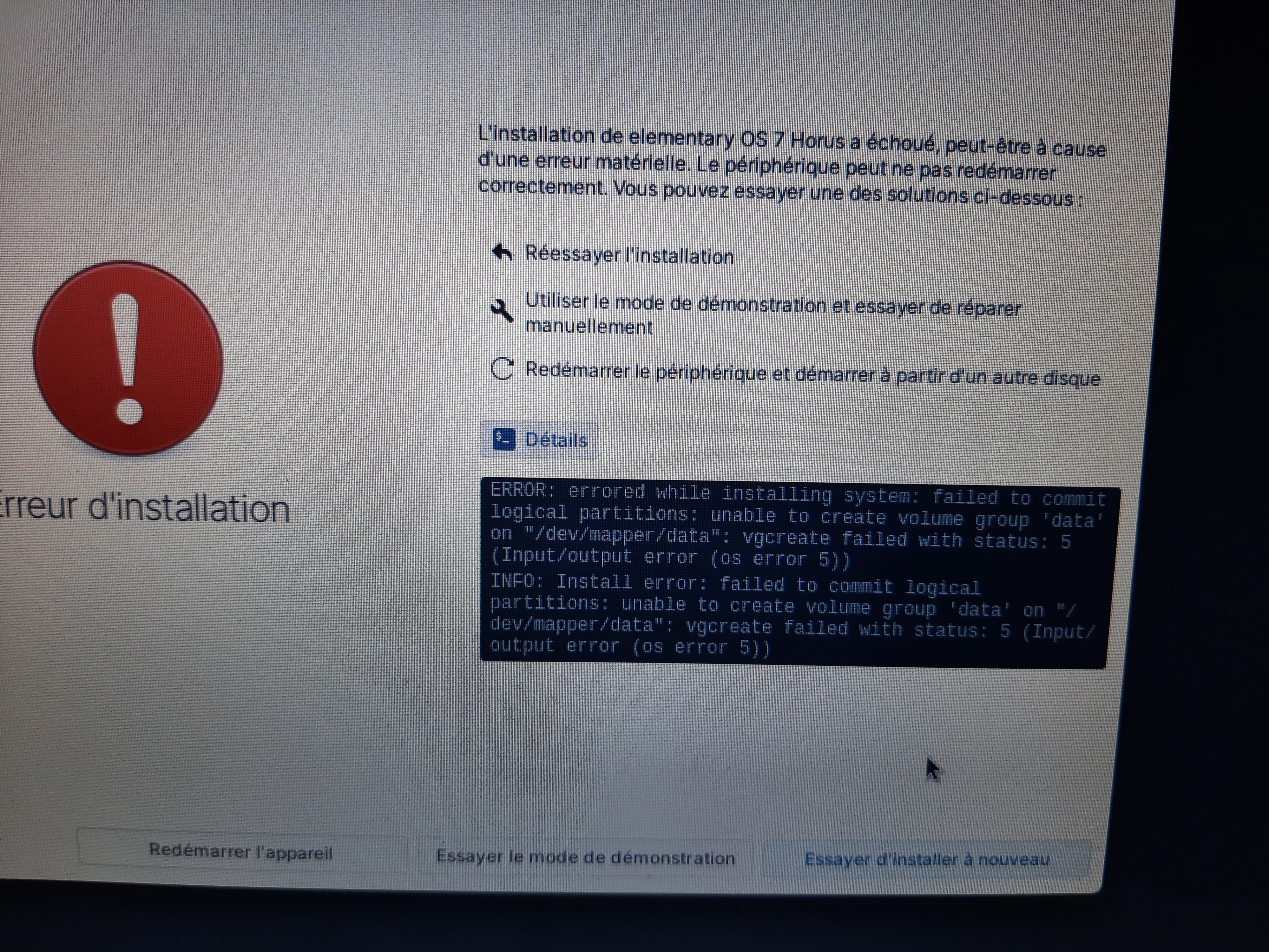

J'ai interrogé le terminal et le démarrage se fait en mode EFI, est-ce la raison du récent problème ??  Par contre je ne sais pas le modifier le cas échéant.
En ce qui concerne les copier/coller, ce sera difficile car je suis sur le terminal du vieux MacBook (objet qui nous occupe tant) et je fais donc des photos que je vous mets dans les messages.

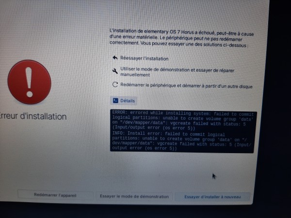

Justement j'ai essayé à nouveau une installation et voici le panneau que j'ai eu en pj...

Ca pourrait venir de ton SSD, je pense à une erreur d'écriture, il faut le repartitionner de zéro et/ou le changer pour tester avec un SSD récent (il n'est pas impossible vu son âge qu'il commence à donner de sérieux signes de fatigue), l'avantage des anciens macbook c'est qu'on pouvait les démonter relativement facilement de mémoire.
Essaie avant de te lancer dans un démontage, avec une clef live de lancer gparted et de reformater intégralement ton disque, avant de relancer une installation.

Blind114 a écrit : sam. 9 sept. 2023 00:09 Essaie avant de te lancer dans un démontage, avec une clef live de lancer gparted et de reformater intégralement ton disque, avant de relancer une installation.
Je partage ton avis, @Blind114 et je donnerais le même conseil.
A moins que ce ne soit la clef d'installation ? Je commencerais par retenter l'expérience en téléchargeant une nouvelle ISO, en la vérifiant si possible, et en la flashant avec Balena Etcher exclusivement — c'est d'ailleurs le logiciel que préconise le site d'Elementary OS.
Ceci dit, Elementary semble aussi connu pour ses bugs dans l'installateur comme en témoigne une recherche à partir du message d'erreur :
ERROR: errored while installing system: failed to commit logical partitions: unable to create volume group 'data' on "/dev/mapper/data": vgcreate failed with status: 5 (Input/output error (os error 5))
INFO: Install error: failed to commit logical partitions: unable to create volume group 'data' on "/dev/mapper/data": vgcreate failed with status: 5 (Input/output error (os error 5))

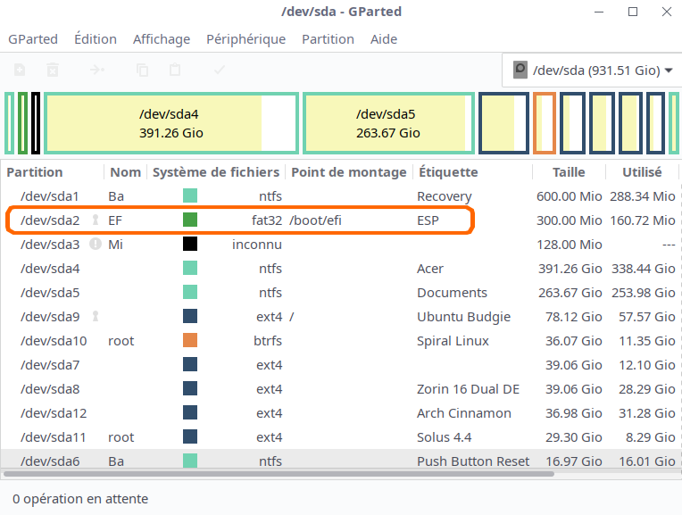

Je vais installer Elementary pour voir ce qu'il y a dans le répertoire /EFI : un bricolage à partir d'une live session est toujours possible, si c'est à cet endroit que ça bloque, comme le suggère ce message et je le fais régulièrement depuis que j'ai installé Debian sur une partition btrfs.
Un peu plus tard :
A force d'élégance, l'installateur d'Elementary n'est guère évident, voire pratique.
Même si je pense que si je ne demande pas le formatage de la partition EFI, il se contentera d'y déposer ses fichiers de lancement comme les autres distributions, je n'aime pas le bouton qui parle malgré tout de "Supprimer".
Courageux mais pas téméraire, je n'installerai donc pas Elementary : je tiens à mon multi-boot !
A moins de faire une copie de sécurité du répertoire "/EFI", mais bon... 😶

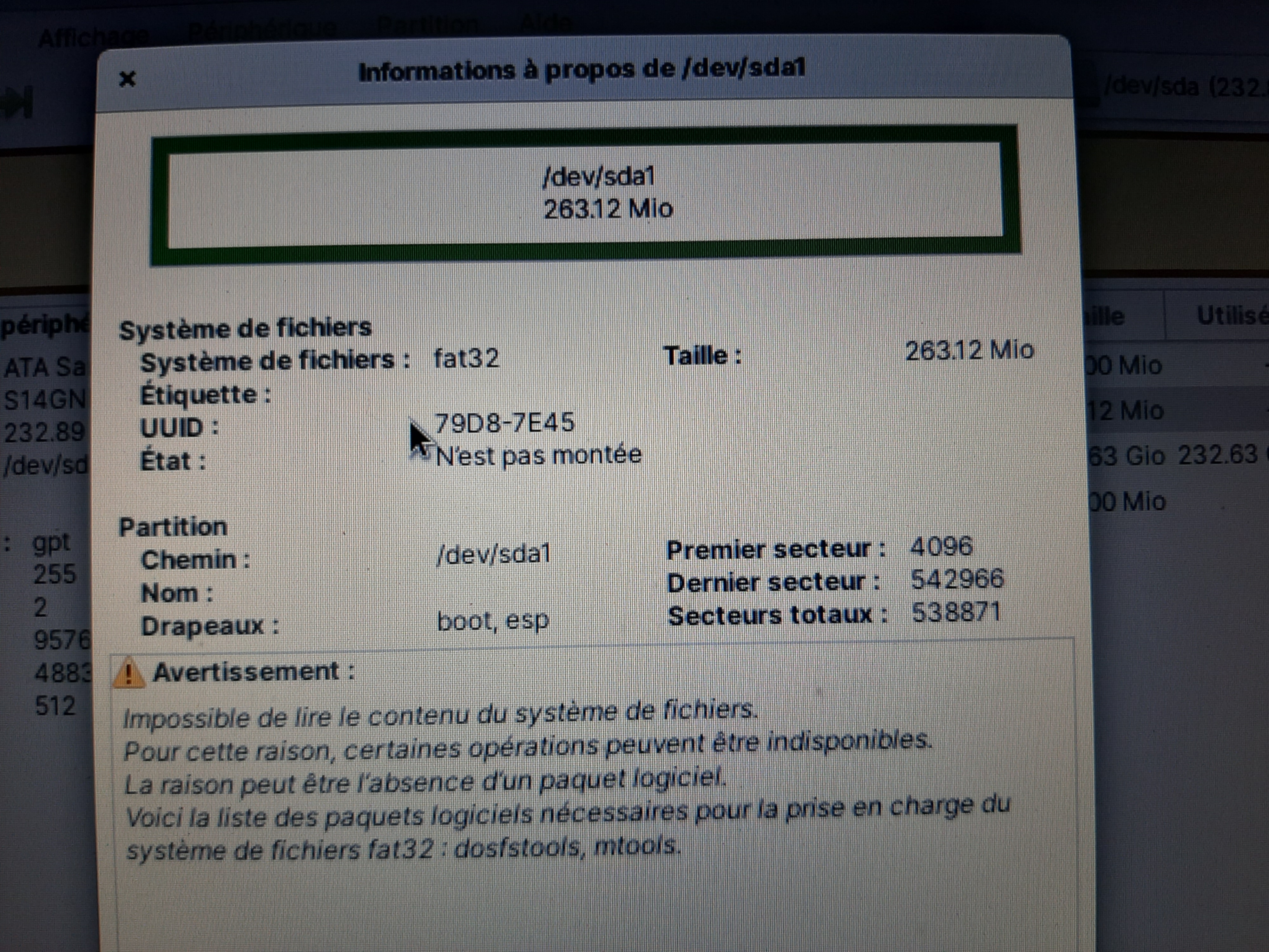

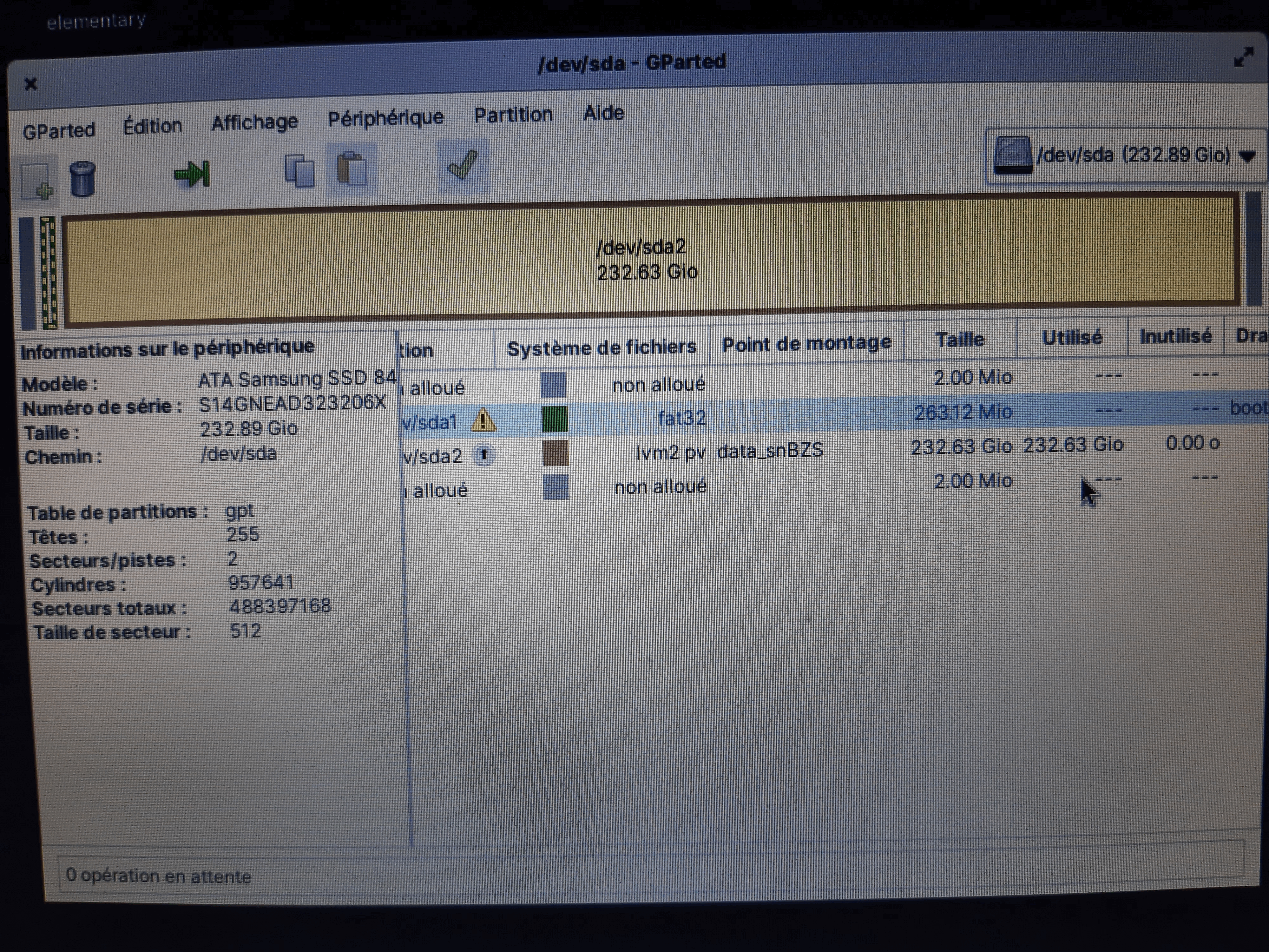

J'ai essayé de reformater le SSD, je n'arrive pas à modifier la partition sur /sda et de plus il y a un panneau danger orange au niveau de sda1 je vous joins de nouvelles images. Je vais finir par être le "boulet" du forum !!! 😥
Même sans partitionner, formatage ne semble pas fonctionner.

Elisa83 a écrit : sam. 9 sept. 2023 16:24 [...] de plus il y a un panneau danger orange au niveau de sda1 [...]
J'ai cherché à vérifier : sur Ubuntu Budgie 22.04 comme sur Zorin 16, les deux logiciels "dosfstools" et "mtools" sont déjà installés et je n'ai pas ce genre de panneau sur la partition EFI :
Tu peux toujours essayer de les installer depuis la live session, pour voir ce que ça changerait dans GParted — "dosfstools" est déjà dans l'ISO d'Elementary :
dpkg -l | grep dosfstools
ii  dosfstools                                 4.2-1build3                                      amd64        utilities for making and checking MS-DOS FAT filesystems
Elisa83 a écrit : sam. 9 sept. 2023 16:24 J'ai essayé de reformater le SSD, je n'arrive pas à modifier la partition sur /sda
Ce qui me pose problème, en revanche, c'est le "système de fichiers" de ta partition "sda2" : toi aussi, tu fonctionnes en LVM ?
Depuis GParted, n'est-il pas possible de formater la partition ou de la supprimer ? Après quoi, tu devrais pouvoir la "modifier" ou la recréer, au format "ext4" et à la taille que tu veux.
Enfin, je dis ça je dis rien, vu que je ne sais rien du format LVM🦡

@jlb j'avoue aussi ne pas pretiquer le LVM.
Un truc à tester tout simplement, même si ce n'est pas l'idéal, serait d'utiliser le SSD en entier, pour une install propre.
Si tout fonctionne, sans activer LVM, recommence de zéro et crée des partitions FAT32 256 Mo ( /boot/efi ), une racine ( / ) de 32 à 64 Go et une /home pour le reste environ 180-200 Go.
Courage @Elisa83 on est tous passé par de plus ou moins grandes galères, pour l'anecdote une fois j'ai testé un OS dédié au Jeu et rien que pour arriver à l'installer il m'a fallu plus de 4 heures (pour 15-20 min d'habitude pour n'importe quelle distrib.

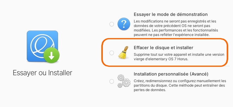

Dans tout ça, on ne sait pas si tu as essayé l'option "Effacer le disque et installer" proposée à l'installation. Vu l'explication qui est donnée de ses effets, je me dis que l'installateur fera table rase de ton SSD et se chargera de tout : recréer une partition "EFI" FAT32 et installer Elementary dans une seconde partition au format "ext4", et que c'est ce qu'il faudrait d'abord tenter si tu ne veux pas formater ton SSD.
Entre-temps, après avoir fait une copie de sécurité du répertoire "/boot/efi" et vérifié que je pourrais le restaurer depuis une live session, j'ai fini par installer Elementary OS 7, essentiellement pour vérifier comment l'installateur exploitait ce répertoire.
Le moins qu'on puisse dire, c'est que c'est un peu shadok (pourquoi faire simple quand on peut faire compliqué ?).
Comme Elementary est une distribution Ubuntu, il installe logiquement ses fichiers de lancement dans le sous-répertoire "boot/efi/EFI/ubuntu" de la partition EFI, mais quand les autres distributions pointent directement depuis ce répertoire vers le répertoire "/boot" de la partition sur laquelle ils ont installé leur OS, Elementary pointe vers un répertoire "/boot/efi/EFI/ubuntu/grub" que l'installateur a créé et qui pointe à son tour vers le répertoire "boot" de la partition d'Elementary... 😶
L'avantage, c'est que "os-prober" ou "grub-customizer" le reconnaissent malgré tout, mais franchement pourquoi cet intermédiaire quand les autres distributions s'en passent ?
Donc, si le système ne se lance pas avec le mode d'installation ci-dessus, on pourra toujours essayer de restaurer le contenu de la partition EFI, comme le suggérait la source que j'ai citée plus haut (#27) : maintenant, je saurai t'expliquer comment faire et ce ne devrait pas être insurmontable, même à distance. 😎

Si, si, effacer le disque et installer, j'ai déjà fait, et c'est là que j'ai l'erreur d'installation pour Elementary OS (image en pj). J'ai essayé plusieurs fois, (avant et après avoir tenté un reformattage du disque.
Pour le terminal utilisé en dernier, c'est dans la session live (en mode démo) on ouvre le terminal dans les applis, et voilà.
Après je peux peut-être retenter de supprimer (avec Gparted) le sda2 (format lvm) et demander à reformatter le sda1 ... ?  pas de risque à faire ça ?

Merci pour ce bilan, @Elisa83, tout est clair pour moi.
Cela me confirme dans l'idée que le mode d'installation d'Elementary présente des défauts, voire des bugs, comme j'ai pu le lire.
Elisa83 a écrit : lun. 11 sept. 2023 11:56 Après je peux peut-être retenter de supprimer (avec Gparted) le sda2 (format lvm) et demander à reformatter le sda1 ... ?  pas de risque à faire ça ?
C'est ce que nous te conseillons depuis un moment, mais de nouveaux problèmes apparaissent à chaque fois, ce qui fait qu'on sait mal si tu as essayé.

En fonction de ce que GParted accepte de faire, formate cette partition LVM en "ext4", ou supprime-la pour en recréer une, formatée en "ext4" — si tu veux une partition "/home" séparée, @Blind114 et moi en avons également évoqué la possibilité.
Je ne pense pas que ce soit nécessaire de reformater "sda1", mais tu peux le faire, au format FAT32. Pour ce qui est des drapeaux "boot" et "esp", je pense qu'ils resteront en place ou que l'installateur les rétablira quand tu déclareras la partition comme partition de boot : choisis l'option "Installation personnalisée (avancé)".
Vu qu'Elementary ne stocke pas les noyaux dans cette partition — comme Solus —, il n'est pas nécessaire de l'agrandir si elle ne fait pas 512 Mo, surtout si tu ne dois avoir qu'un seul OS sur le SSD.
Essaie de faire tout ça sans rien ajouter ni le faire différemment pour que nous puissions en tirer des conclusions sûres. 🤨
PS : J'attends ton retour pour envisager autre chose, que je viens de découvrir.

Tu n'as pas dit non plus si tu utilises Etcher pour flasher la clef, comme je t'avais dit : avec d'autres logiciels, il peut y avoir des problèmes, autant les éviter
Pour la création de mes clefs d'installation USB, j'ai mis BalenaEtcher sur mon autre MacBook, et c'est l'unique outil que j'utilise depuis le début pour les flasher
Elisa

@Elisa83, j'aurais tendance à repartir propre :
Lance gparted, supprime toutes les partitions sda, reformate le tout en FAT32 (1 seule partoch) et relance ton install, au moment du choix des partitions désactive les partitions logiques (c'est joli, la promesse est là, mais les résultats sont discutables, du moins avec ce que nous avons constaté dans ton cas), et crée d'emblée tes 3 partitions comme cité plus haut.
Cela me semble être la méthode la plus sûre, tu n'auras aucune scorie de tes manip précédentes.
@jlb je te laisse réagir si tu penses que ce n'est pas nécessaire, j'ai souvent une approche assez radicale.
Bien pour Etcher, c'est pour moi l'outil le plus fiable  :D
