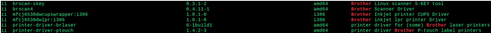

Voici ce que me donne la commande
dpkg  -l  |  grep  Brother
j'ai donc désinstallé le tout avec dpkg -P, et réinstallé les 4 pilotes Brother avec la commande fourni par jlb (dpkg -i --force-all [nom du paquet.deb téléchargé sur le site officiel]
j'ai trouvé 2 pilotes scanner amd64, en revanche pour l'imprimante je n'ai trouvé que les i386 🙄, j'ai installé quand même.
Résultat, c'est un peu mieux, le système n'en trouve plus que 2 dans les paramètres d'imprimantes (pas tout a fait avec le même nom), et 4 avec dpkg -l | grep Brother !
Donc a part jouer à pile ou face lors du choix, je ne sais pas trop comment supprimer la seconde, et pourquoi diable il m'en affiche toujours plusieurs, les deux fonctionnent pour imprimer une page de test, a voir à l'usage dans différentes applis !? 😭😭
Et pour le scanner, je préfère utiliser la fonction directement à partir de la machine, car je mets le document à scanner et je clic sur la machine, le fichier arrive en principe directement sur le pc, et la ça ne fonctionne pas, peut être un port à ouvrir dans le fw ? mais lequel et comment si c'est le cas ?
Donc rien de neuf sous le soleil, je continue mes investigations !
maj: après un redem du pc et de la machine, le scanner voit le pc et inversement, je peux lancer un scan depuis l'imprimante, mais je ne sais pas du tout ou va se loger le document, ni même avec quels paramètres il gère le scan, (jpg, pdf, resolution,....)

1 imprimante Brother physique > 5 imprimantes trouvées !
Eh bien voilà ! Merci pour ta réponse, @Z_user200546 — de toute façon, je ne t'aurais pas lâché.
Je croyais que tu n'avais pas le niveau ! 😂😂😂
Et ça permet de comprendre un peu mieux ta situation.
J'ai aussi les deux dernières lignes, qui doivent correspondre aux pilotes génériques embarqués avec le noyau Linux :
ii  printer-driver-brlaser                        6-3                                       amd64        printer driver for (some) Brother laser printers
ii  printer-driver-ptouch                         1.6-2build1                               amd64        printer driver Brother P-touch label printers
Z_user200546 a écrit : sam. 3 déc. 2022 15:17 j'ai donc désinstallé le tout avec dpkg -P, et réinstallé les 4 pilotes Brother avec la commande fourni par jlb (dpkg -i --force-all [nom du paquet.deb téléchargé sur le site officiel]
Passons... Je t'avais donné quatre liens directs pour t'éviter d'avoir à chercher. 😷

et voila le contenu :

j'ai débord tenté de modifier le chemin OUTPOUT=avec un truc du genre /home/images/scan/brscan_"$(date +%Y-%m-%d-%H-%M-%S)".pdf
echec, sans aucun message
Ensuite j'ai vu ICI qu'il fallait des trucs en plus
"NOTE:scanadf, pnmtops, et ps2pdf doivent être installés."
j'ai commencé par le premier :
$ sudo apt install scanadf
E: Impossible de trouver le paquet scanadf
bon j'ai pas insisté, je sèche !
